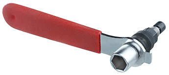

Behöver dra av vevarmarna och tänkte köpa en sådan här:
27-024_l.jpg ht=154
Frågan är, kan den användas till alla olika vevarmar/vevlager eller behövs olika verktyg till olika märken.

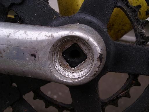

SL271514.JPG ht=404

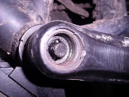

SL271517.JPG ht=384
Dessa ser lite olika ut, är det något problem?

Lättare om du anger vilket du har så kan vi hitta rätt verktyg. :P
Det verktyg du visar är sådant som jag använder på mitt kapslade vevlager med fyrkantsaxel iaf.
Vevarmsavdragare
Skulle ha loss mina vevarmar igår, dumsnål som man e köpte jag en sådär biltema avdragare. Sluta med kassa gängor och en hel del svordommar. Rekomenderas ej. Jag kan iof haft otur eller klantat mig
Däremot verkar det från cyclecom. vettigt
Vevarmsavdragare
Kan intyga att Parktool-avdragaren som Stewe länkar till är en fröjd att arbeta med. Vevarmarna kan sitta rätt hårt och då vill man inte ha nått skitverktyg som sabbar gängorna. I jämförelse med vad nya vevarmar kostar så är ju Parktool-avdragaren rena fyndet.
Vevarmsavdragare
Biltemas funkar klockrent om man är noga med att gänga in den rejält, Annars får du räkna med trasiga gängor. Har tagit lös både isis och 4kant med den. Så jag är då nöjd iaf :)
och så kostar den ju en tredjedej med
Vevarmsavdragare
Jag har bt-prylen o aldrig haft problem. Hunnit använda den kanske 10-20 ggr. Men det är nog en bra idé att gänga in den så långt det går.
