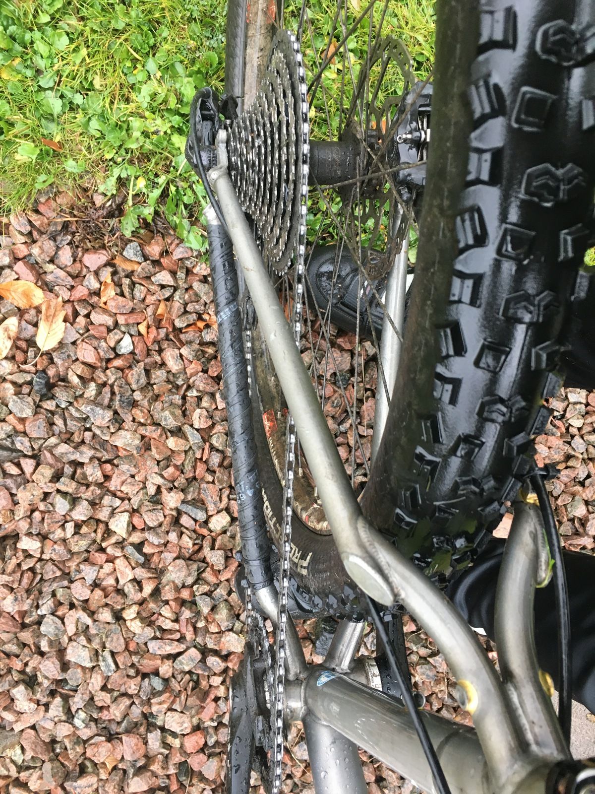

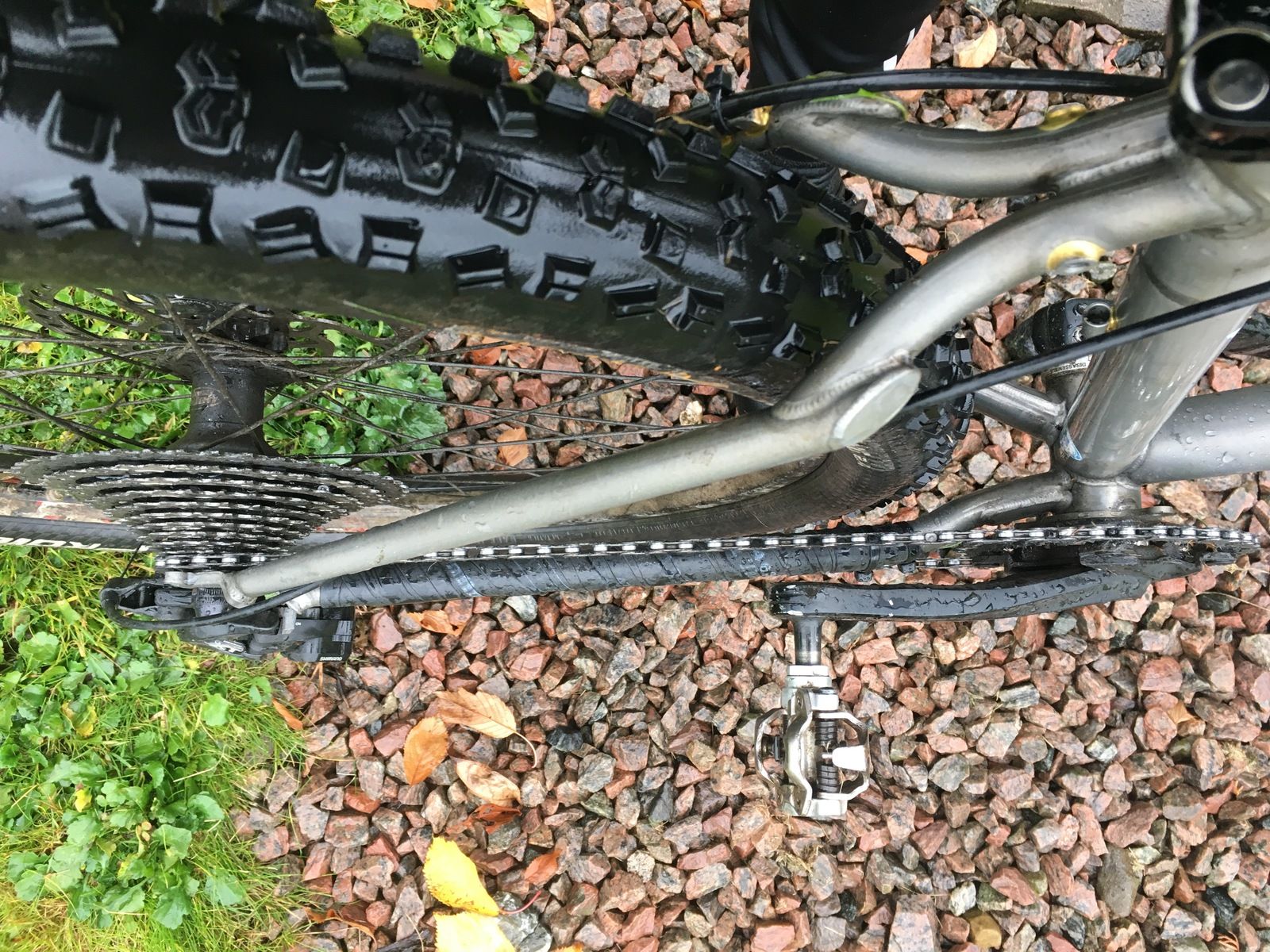

Tjena, tar gärna emot lite mek-tips. Som jag förstår det på shimano så ska man köra 1st distans-ring på drivsidan när man kör ett shimano 68/73mm gängat vevlager på en 73mm ram. Men jag upplever att kedjelinjen blir ganska knäpp på den största klingorna om man gör så på 1x 11. se bilder. Någon som provat att ta bort distansen?

Då får du antagligen flytta den till andra sidan. Vevarna kommer inte längre vara centrerade och det blir förmodligen dåligt med avstånd mellan vev och kedjestag.
