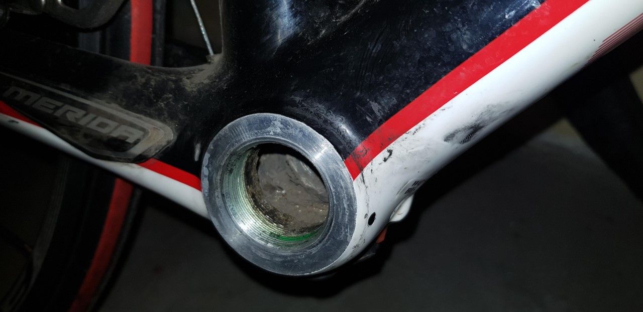

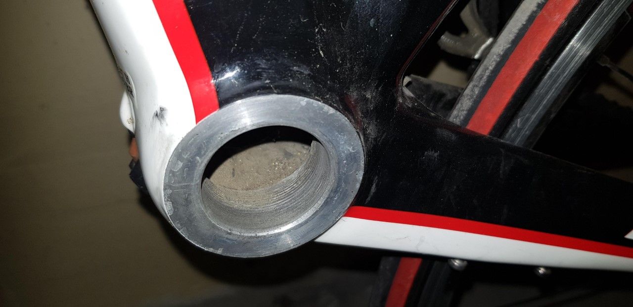

Kan man reparera ramen när insides gängorna är borta.
Tips och ideer är välkomna.
Det började med att det kändes glappt i vevpartiet när jag cyklade
Jag lämnade in cykeln till verkstan för koll och byte av vevlager.
Sen ringer dom och säger att gängorna i ramen på vänster sida är borta ..... bara att köpa en ny ram eller en komplett cykel.
Känns lite ledsamt att måsta kassera min trogne vän.
Se foton
Bild 1 - Cykel model
Bild 2 - höger sida, gängor finns
Bild 3 - vänster sida, gängor saknas
Se foton
Bild 3 - vänster sida, gängor saknasVisa bilaga 411999Visa bilaga 412000Visa bilaga 412001
