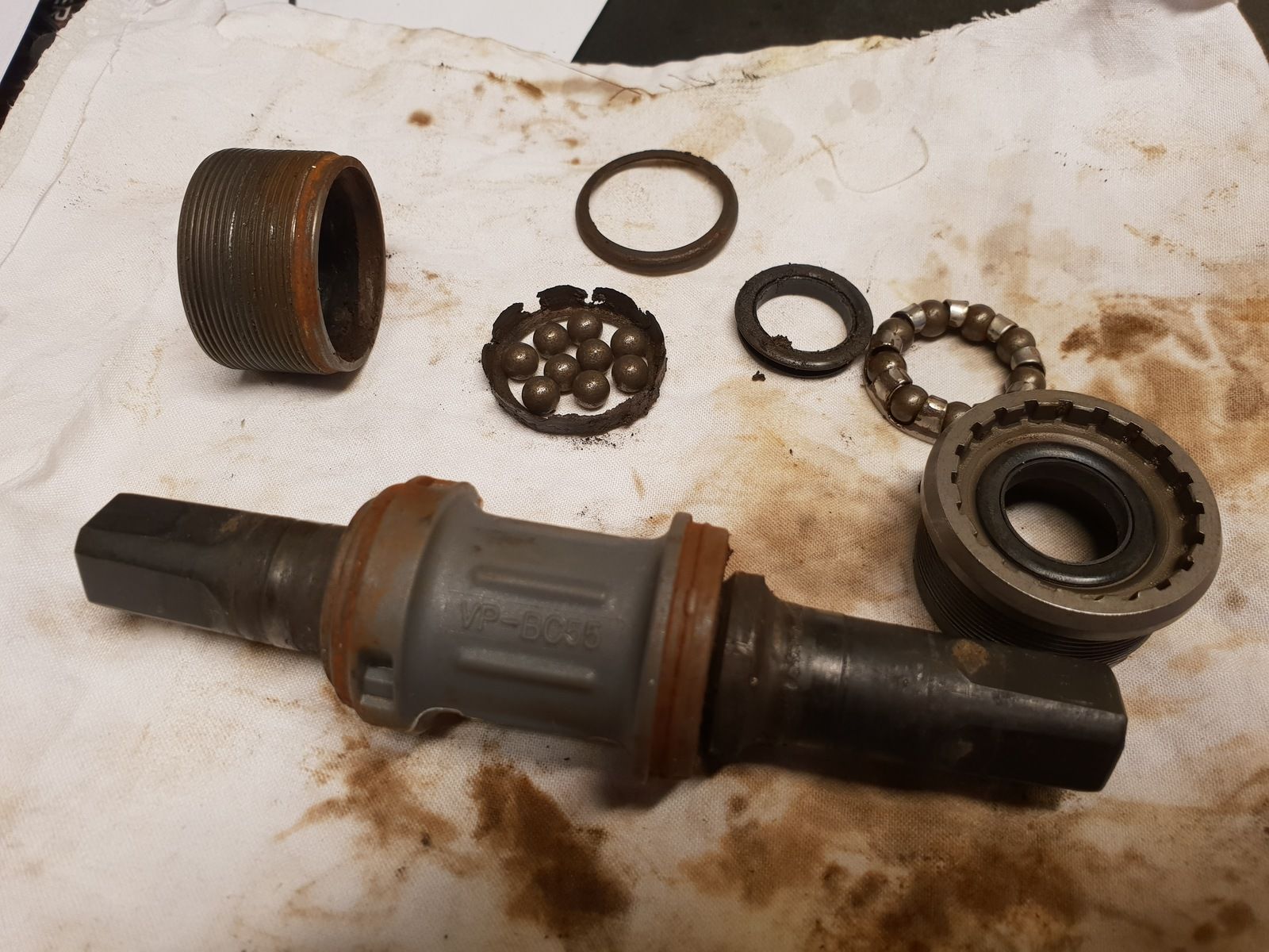

Vevlagret på dotterns cykel har gett upp totalt.
Det som satt i är ett VP-BC55 och har förmodligen suttit där sen cykeln var ny.
Tänkte att jag skulle köpa ett tätat typ Shimano bb-un?? lager och sätta dit men vet inte riktigt vad jag ska köpa. Har mätt ramen till 68mm och axeln till 127mm.
Skiljer det i diameter/gänga eller är det standard?

Tack för svar, det är precis det jag tittat på att köpa. Men när jag kollade på bike24 så fanns bb-un55 i BSA och ITA vad nu det står för och då blev jag osäker. Dock finns 68x127 bara i BSA.
Vevlager till Scott Voltage jr20
Är väl bsa som gäller... köpte ett bb-un55 till pojkens Voltage Jr 24:a för ett par år sedan från chainreaction för 125:-... förutom att jag plockade ner cykeln helt så var det allt jag lade ner på den.

Tack för länken!
Då är det bara att beställa.
