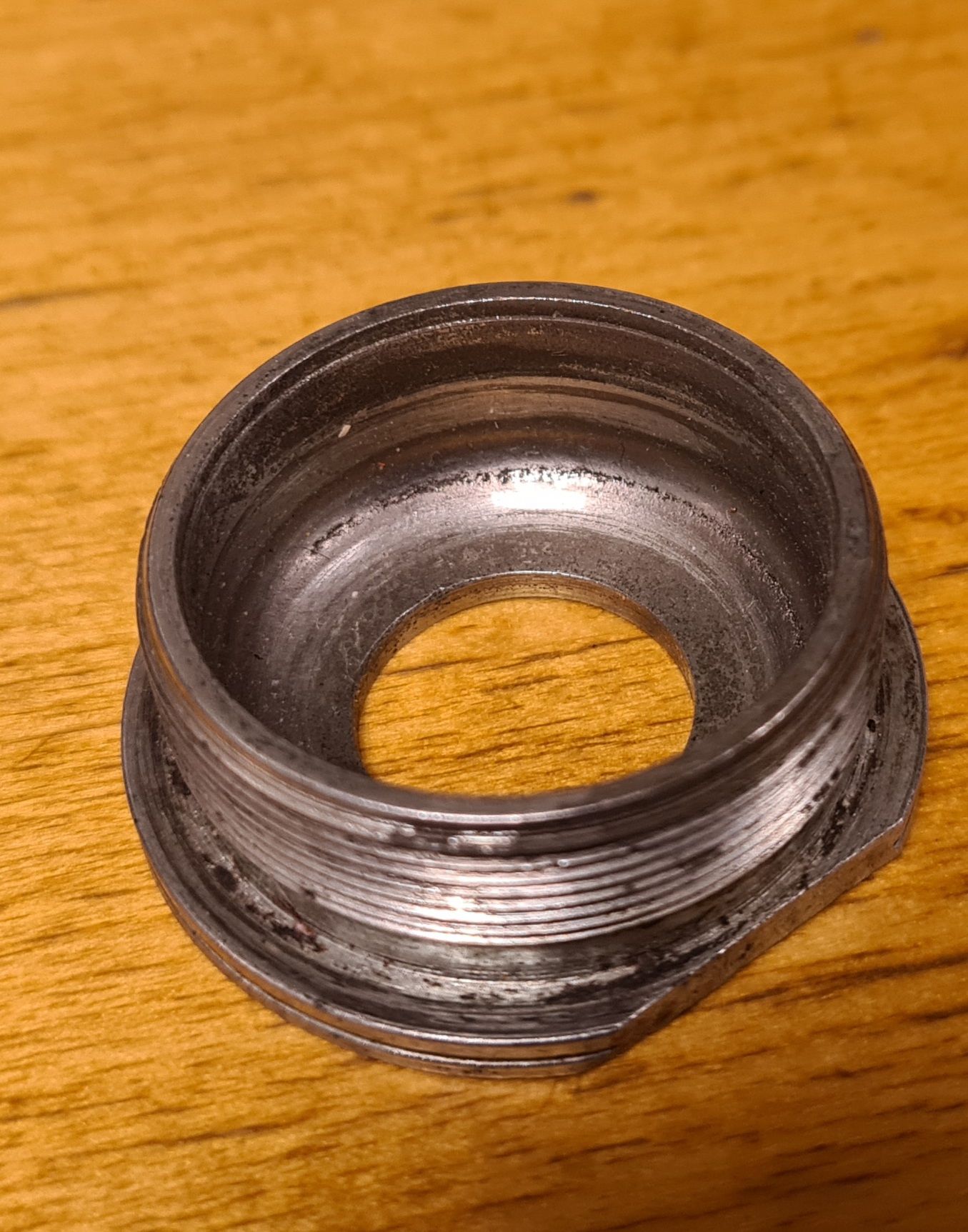

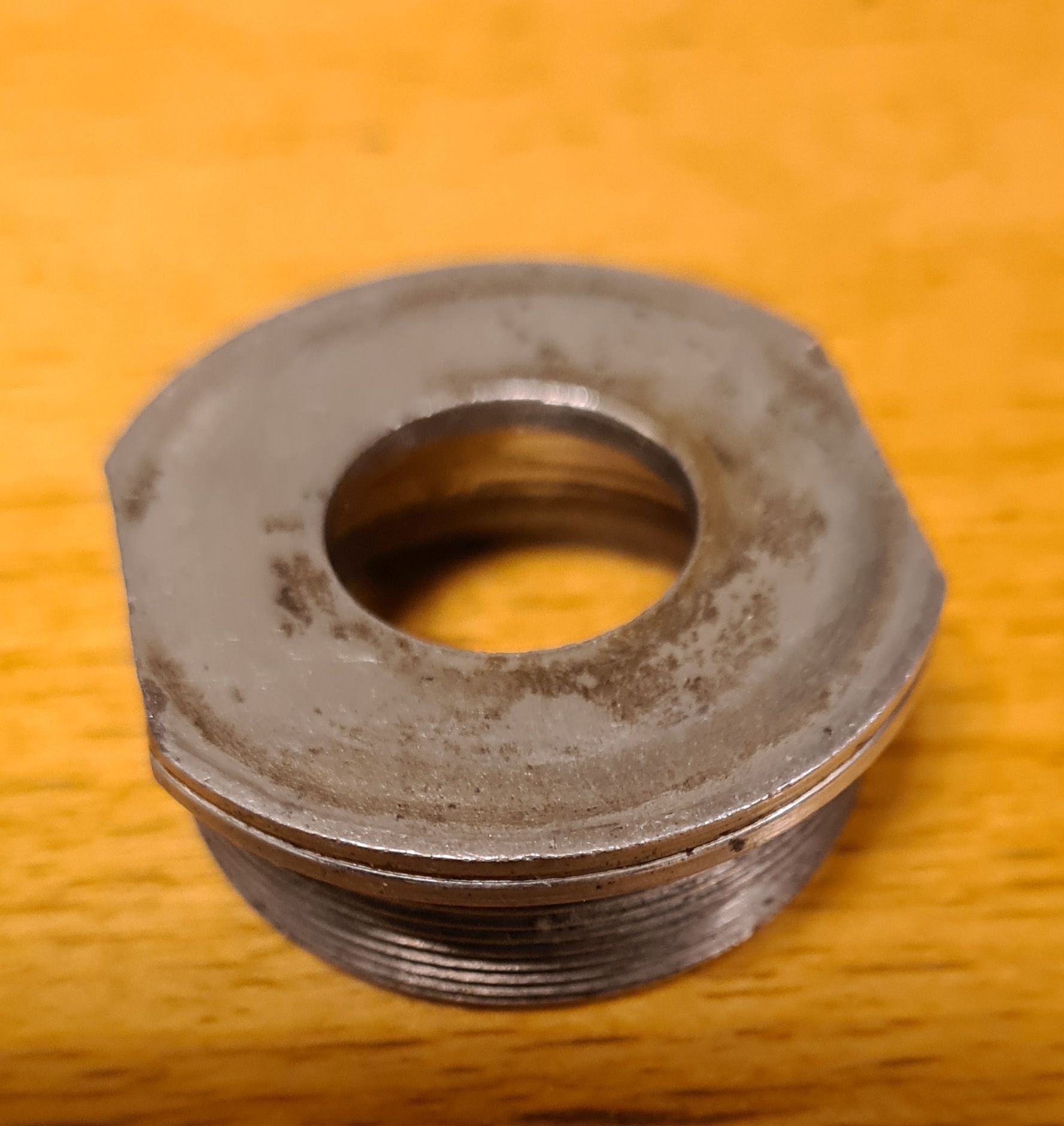

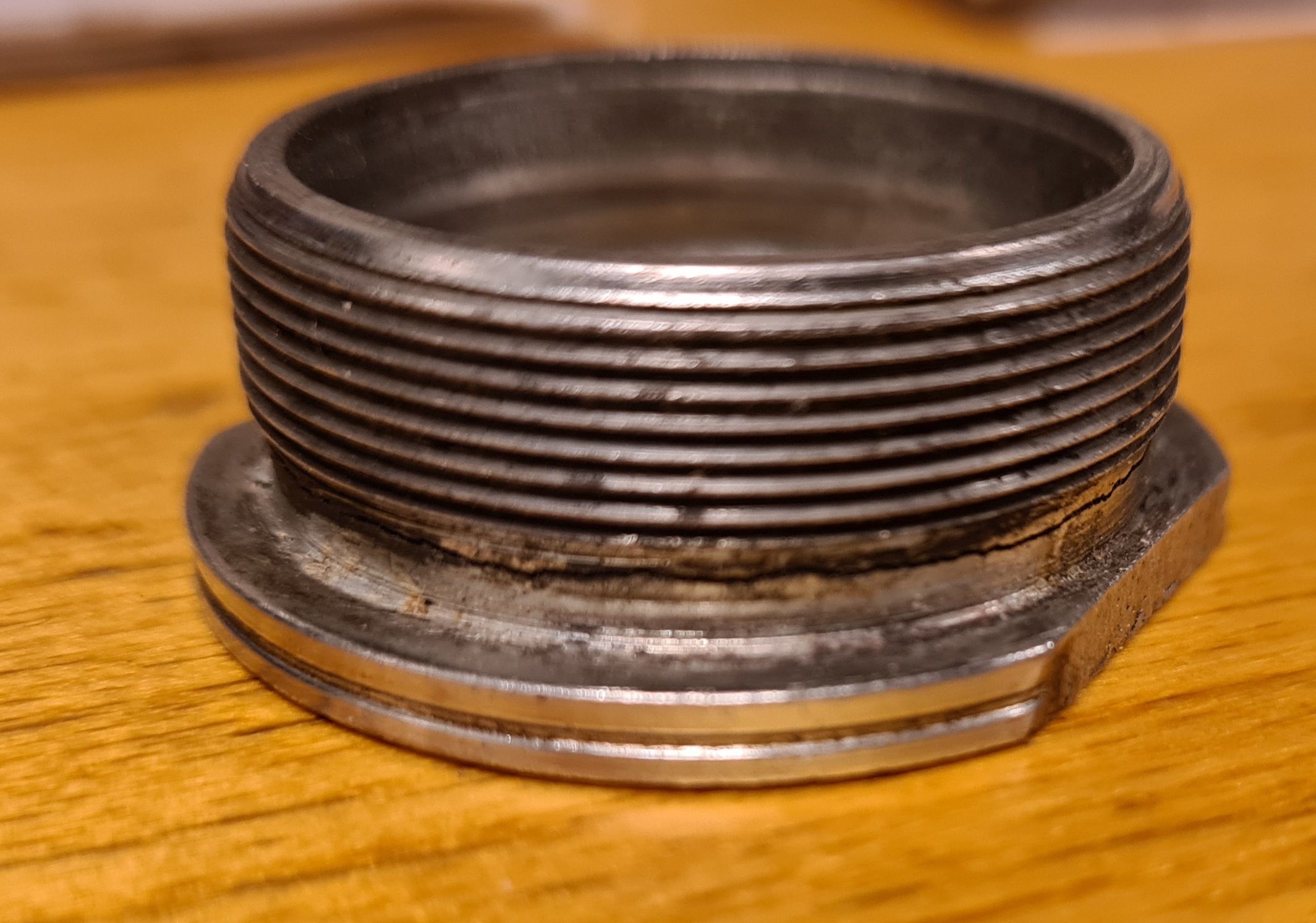

Har stött på en HPD- cykel som behöver ny
vevlagring. Ingen sus om fabrikat. Förskruvningen är sprucken, lagerbanan degar. Nån som anar fabrikatet här? Gängan är vänster och har 34 mm diameter.

Fransk gänga = Högergängat på båda sidor.
Fransoserna (nåväl, vissa av dem) körde även schweizisk gänga = höger- respektive vänstergängat. Båda är 35mm med 1mm stigning.
Jag tror att jag har gjort mig av med allt vad fransosdelar heter, men jag kan inventera skrotlådan om intresse finnes. Annars är det väl Velo Orange som kan tänkas ha något, men det är säkerligen inte gratis.
Vevlagerbana från vad?
Har rotat runt i det här ärendet och kommit fram till att det sannolikt är en Stronglight(kopia) jag har. Det visade sig finnas samma gänga hos Shimano. Hade det varit andra sidan med högergänga hade problemet varit ur världen nu, men den vänstergängade skålen är djupare och bottnar innan kulringen. Återstår att köpa Stronglight eller såga av Shimanon. Överväger av lätt insedda skäl kassettlager här och nu! Tackar för assistans i frågan.
