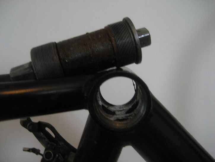

Så här ser det ut
IMG_2638.jpg ht=544

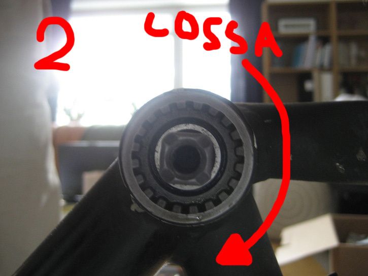

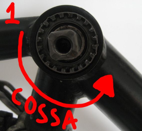

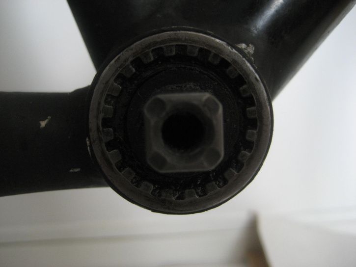

Ja en tving lär det bli, hoppas det löser problemet. Vänstersidans kopp hmm...
Så här ser det ut nu:
ej drivsida
IMG_2640.jpg ht=544
drivsida
IMG_2641.jpg ht=544
Man ser hur det börjar gå fruktansvärt fel på första bilden, men visst måste jag börja på den sidan?
vevlagerbyte, vilket h****te
Då har du skruvat åt fel håll. Ickedrivsidan är högergängad och dras av moturs.
Med reservation för spegelvänd hjärna och lågt boldsocker. =)

Boe skrev:
> Men för fan hur kan man inte hajja det här?
> Ta bort 1 först. Ta sedan bort 2.
Den borde fan in i läsvärt Boe ! :-) T
Tack som fan Boe, ja den borde nog in i läsvärt men endast bilden och vilken sida på cykeln det är på fotona.
Ja skit samma nu ska lagret väck :) Har fått nya krafter
