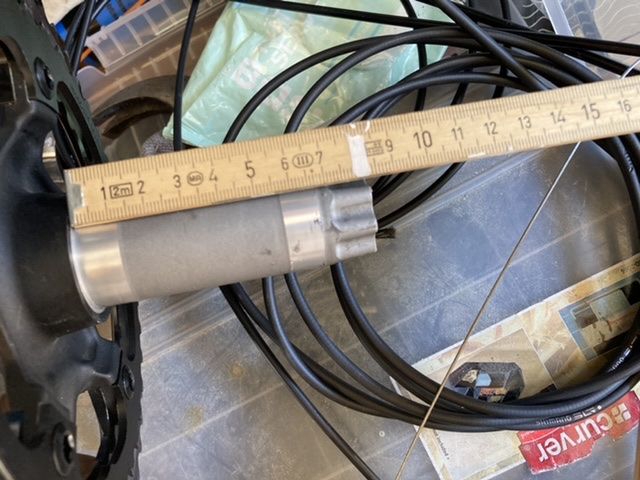

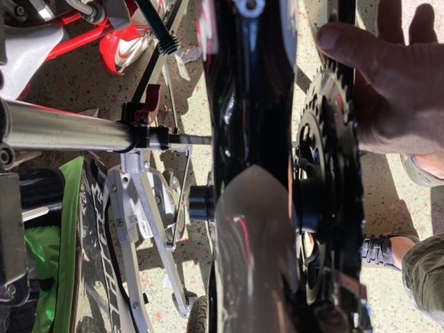

Tänkte mig inte för och köpte ett vevparti utan att kolla axelbredd...vevpartiet är ett BB30 med axelbredd på 73mm och ramen är såklart för gängat vevlager...
kan inte hitta något gängat bb30 flr axelbredd 73mm och förstår problemet med det då det skulle bli svårt att montera. Eller har jag missat något?
Är det bara att köpa nytt vevparti?

Nja, alltså själva hålet är ju större än 24mm då just 24mm lager passar. Men förstår vad du menar, finns inga lager som är så tunna att de skulle få plats mellan gänga och vev

Det finns BSA-gängade vevlager som passar till 30-mm axlar. Exempelvis Rotor BSA 30. Livslängden kan eventuellt bli sämre då lagren blir tunna.

Den trista sanningen är att BB30 är konstruerade för lager som monteras i BB hylsan som då helst skall vara 46mm i diameter men 42mm går i nödfall men lagren blir mindre slitstarka. BSA är konstruerade för lager som sitter utanför BB hylsan.
Om axeln på vevpartiet är lång nog kan en sån här dock fungera:

Som sagt har Chris King gängade vevlager för 30mm axel. Kolla vilken variant och vilket fitkit du behöver.

Är problemet att du har ett BB30-vevparti med den kortare axeln så din ram+lager blir för bred?
japp, har nu beställt ett annat vevparti för gxp istället så får sälja av det flest tänkta eller spara till något kommande projekt
