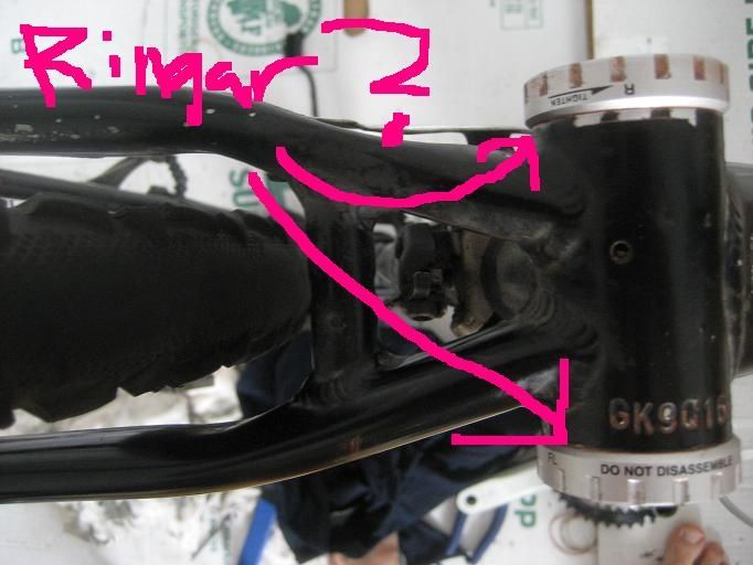

Vevlagermontering H2, ringar åt vilket håll?

Har du 73mm lagerhus? Isf behövs de inte. Har du 68mm kan du använda dem för att justera kedjelinjen.
har du 68 mm vevlager hylsa på ramen ska du ha två på drivsidan och en på icke drivsidan. har du 73 mm hylsa ska du ha en på drivsidan o ingen på andra.
kör du me e-type framväxel ska du ta bort en ring på drivsidan o ersätta me växelns platta
> kedjelinjen.
jo, han behöver som sagt en på drivsidan även då. om han nu inte har e-type framväxel vilket ja tvivlar på.
står om man läser instruktionsboken http://www.shimano-nordic.com/media...02/SI-6MPFA-003-ENG_v1_m56577569830671849.pdf :D
Jag har en 68mm vevlagerhus så det blir till att skruva isär och montera dit två på drivsidan och en på icke drivsidan.
Tack alla för svar (utom "e" ;).

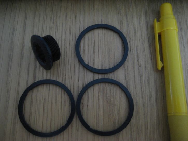

Gick som smort det där i ungefär 1min tills jag stötte på patrull igen. Vad är det för spår i ringarna samt halvrektangulära hål mittemot varandra?
Hittar inget på vevhuset eller vevlagret som skulle tyda på att de skulle passa på något mer genomtänkt sätt. Bara skicka på dem på godtyckligt sätt?

Read the manual before mounting this bottom bracket.
Shimano har väldigt fint beskrivet i manual om hur ringarna ska sitta. Finns på internet om du inte har någon.
> bracket.
> inte har någon.
Så kan man också göra... men det är inte rätt :)
Köpte grejjorna från CRC men någon manual fick jag inte. Men manualer ska väl inte en man behöva!!??
> behöva!!??
tydligen inte...

aldrig funderat på att läsa manualen på shimanos hemsida ? :D samma manual som man får om man inte köper OEM, utan vanliga me låda o allt, finns att ladda ner på shimanos hemsida, så som den jag tidigare i denna tråd länkade till. skit i de där spåren o sätt bara rätt antal på varje sida, så kommer det funka.
