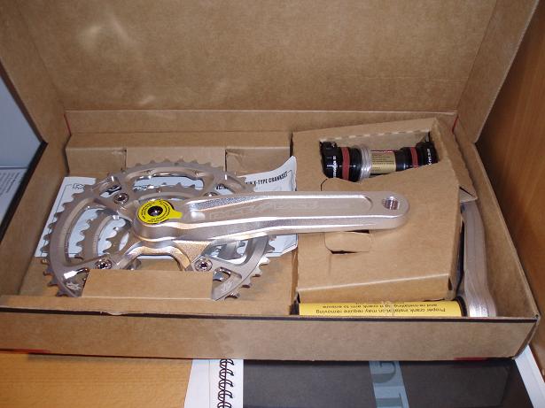

Kapar lite... detta kom med DHL igår....
Race Face Atlas

JLarsson: Vackert
Matrisen: Jag letade efter det för någon månad sen. Ska man ha den vikten till det priset finns det tyvärr inget bra alternativ, inte med integrerat lager iaf, hittar någon något vill jag gärna veta.

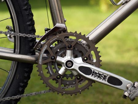

Ja, Oskar har rätt i att det inte är någon större skillnad annat än utseendet (och klingorna då men det finns väl annat att köpa till XT och XTR än från Shimano).
Om man vill ha snygga vevarmar till billigt pris kan man göra som rikard i länken nedan.
<http://putmebackonmybike.blogspot.com/2006/03/vevarmsgldje.html>
se även bild
Nya Deorearmar med klingor kostar under 500 kr om man nöjer sig med fyrkant men man kan säkert komma över ett par begagnade armar till bra pris, från någon som vill köpa något dyrare.
Vevparti - XT eller alternativ?
Argh! INGA mer bilder på RaceFAce med Middleburnklingor!!! Alldelesför dyrt! :((
Jäklars!! Det vad en bizarr finnsih på dom där vevarna!
