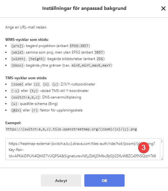

Tips! Ni som föredrar att redigera i webbläsaren (som jag) går det att få in den detaljerade Strava heatmap.
  1. Logga in i Strava i webbläsaren
  2. Klicka på skapa en ny rutt (Detta behövdes för att kakorna för Heatmap ska genereras)
  3. Klicka på cookies (oftast uppe till vänster om URL)
  4. Kopiera värdena från tre kakor till ett separat dokument
  5. Skapa URL genom att ersätta variablerna med värdena från kakorna
    https://heatmap-external-{switch:a,b,c}.strava.com/tiles-auth/ride/hot/{zoom}/{x}/{y}.png?Key-Pair-Id=ERSÄTT&Signature=ERSÄTT&Policy=ERSÄTT
  6. Klistra in URL i OpenStreetMap
#Edit La till ett steg som behövdes för att kakorna skulle genereras.
