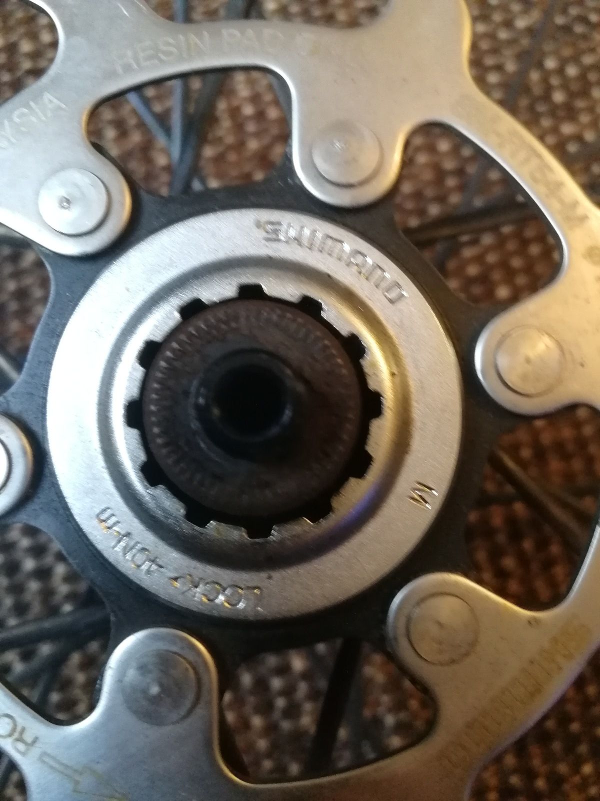

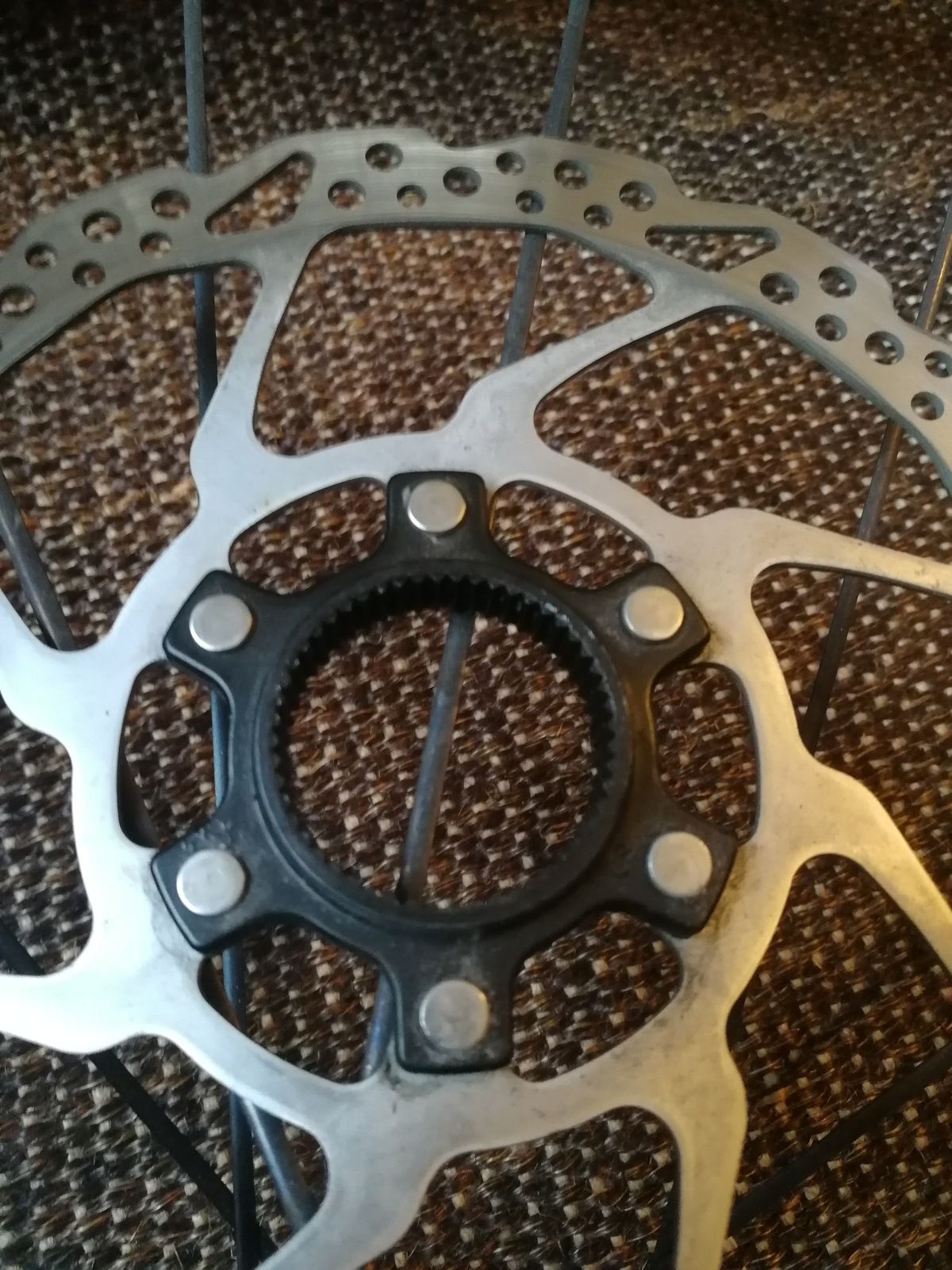

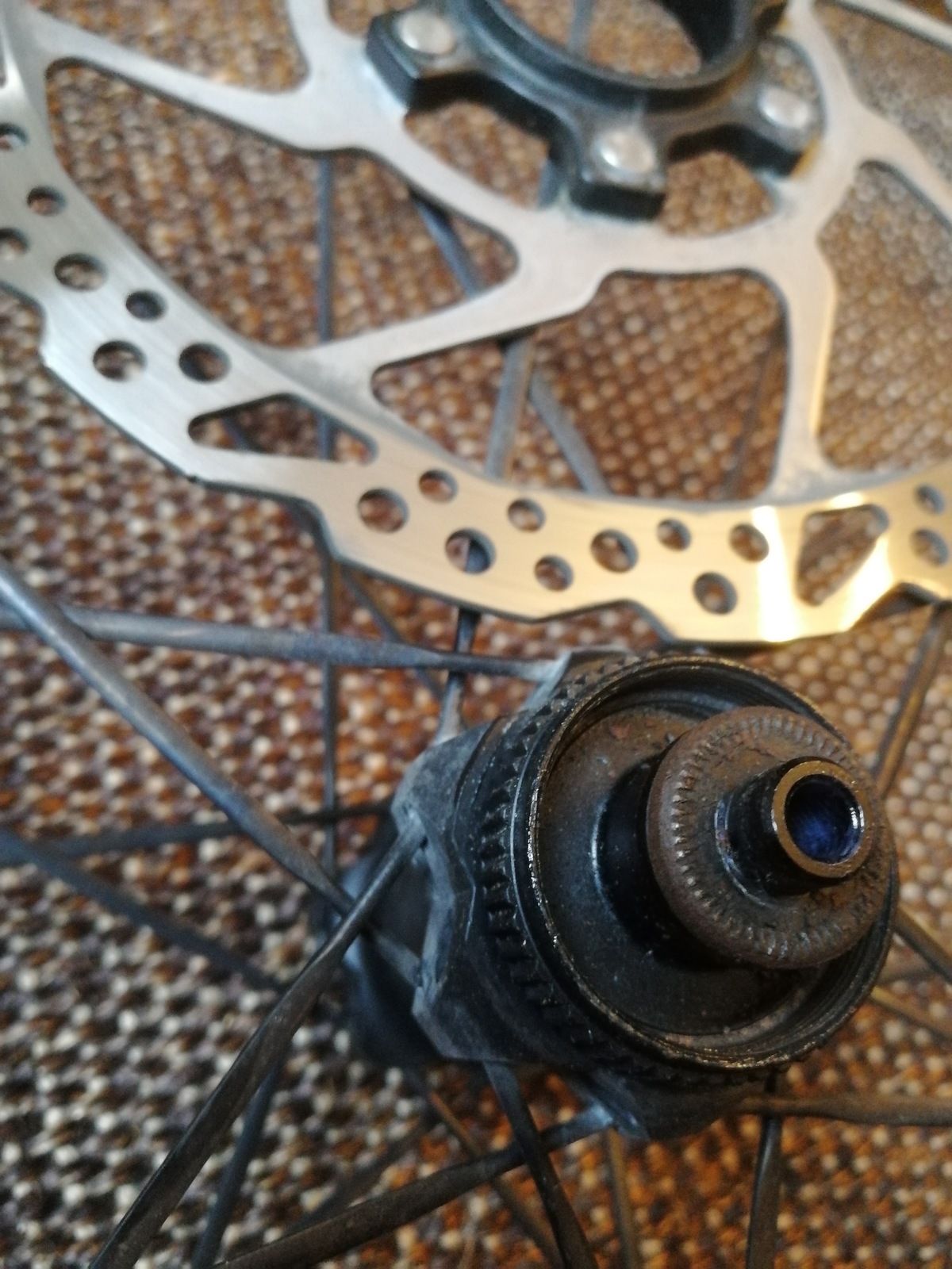

Har en Vitus Mach 3 sedan ett år tillbaka. Den har alltid vibrerat, vobblat vid bromsning med frambromsen. Har kollat styrlager, hållt i broms vid stillastående o vickat så att inget känns löst osv, inget glapp osv.. Har gjort såhär sedan ny. Skruvat av och på skivan och justerat bromsok också. Märkte då jag tog av hjulet att själva skivan glappar någon millimeter när jag rör den fram och tillbaka och håller själva hjulet stilla - likadant på bakskivan, är det lite glapp normalt sett på Centre-lock? Har skruvat fast den hårt (HÅRT) vilket minskade vibrationerna lite, vågar inte dra åt den hårdare. Bromsen tar som en gud och inget gnissel men vibrationerna förstör ju körglädjen en gnutta.. Någon som har något bra svar tips på att minska vibrationerna? Med vänlig hälsning Ollzk

Att det är glapp i rotationsriktningen med centerlock montering har jag på min, och även andra jag har kännt på, utan att det har haft någon betydelse för funktionen.
Dock inga vibrationer
Kan det vara så att det är friktionen mellan skiva och belägg du upplever som vibrationer?
Bytta belägg har du säkert redan gjort.

Lyckades inte bifoga film där man ser hur glappet blir när jag roterar skivan fram o tillbaka.. Men som sagt såhär är det på bakskivan också. Muttern säger 40nm - läste på ett random forum att det motsvarar ca 4kg i änden på en 1m lång hävstång .. Det är ju inte värst mycket och då krävs det inte mycket handkraft för att få skivan att "vicka".. Men jag ska testa att byta klossar i dagarna och se om det är felet

40 NM är rätt mycket. Hur ofta har du en 1m hävstång?
Börja med att dra fast skivorna med angivet moment med en momentnyckel.Om du kan vicka skivorna med handkraft när hjulet är löst sitter de inte fast.
