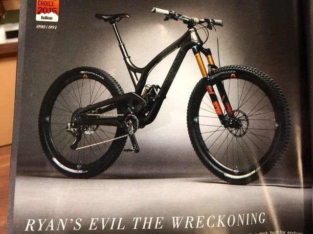

Det är Evils nya långslagiga 29" the Wreckoning tydligen.
Mer intressant tycker jag är att se hur kämpigt det verkar vara för de stora hjulen att hålla spåret, jag tycker det ser ut att flexa rejält?
Eller inbillar jag mig bara, kommer vi börja se 29" hjul på WC-åkarnas DH-cyklar snart?
[video][skrivbordscykling] Is that a 5" travel 29er? Nä....
I den uppkörda och tuffa banan kommer allt du kör med i de farterna att flexa. Spelar ingen roll vilken hjulstlk. Däremot tror jag på långslagiga 29ers för denna typ av enduro typ även DH. Tror inte att bara för "industrin" har "bestämt" att det ska vara 27,5 på allt som lutar åt "gravity" åkning så kommer det bli så. De stora hjulens förmåga att rulla över saker kommer fortsatt att vara en fördel. Nu är det upp till de välbetalda ingenjörerna att bygga geometri där efter.

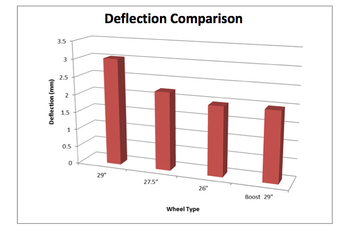

Tillsammans med 110mm/148mm så blir 29"-hjulen lika styva som 26". Iaf enligt grafen.
Blir väldigt lätt att bygga hjul som pallar för DH, och kör man 150/157mm-bak så blir det jättestyvt.

I vilken riktning visar grafen skjuvning, och är det mätt i avstånd eller i grader?
Och hur ser det ut om man jämför med 27,5" och 26" hjul byggda på DH-nav?
P.S.
Jag tror inte jag skulle ha märkt av något flex om jag hade kört Lukes hoj i samma spår, eller att det skulle vara omöjligt att bygga 29"-hjul som är tillräckligt styva för DH. Jag bara reagerade på att det såg ganska sketchy ut i videon. När det gäller 29" för DH tänker jag att det nog är andra saker som bromsar, som mindre utrymme för slaglängd och tyngre däck/hjul (vilket blir extra tydligt med de redan ganska tunga DH-däcken).

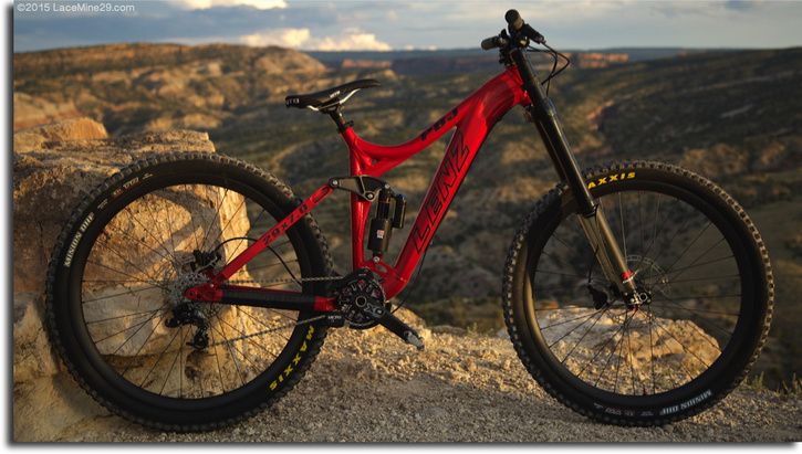

Lenz har en 29:a DH-hoj "PBJ" i sitt sortiment. Ser hyffsat brutal ut:

Hyffsat kort reach också...

Tror det är en storlek Small på den ramen i bild. I L eller XL ser den mer proportionerlig ut...
