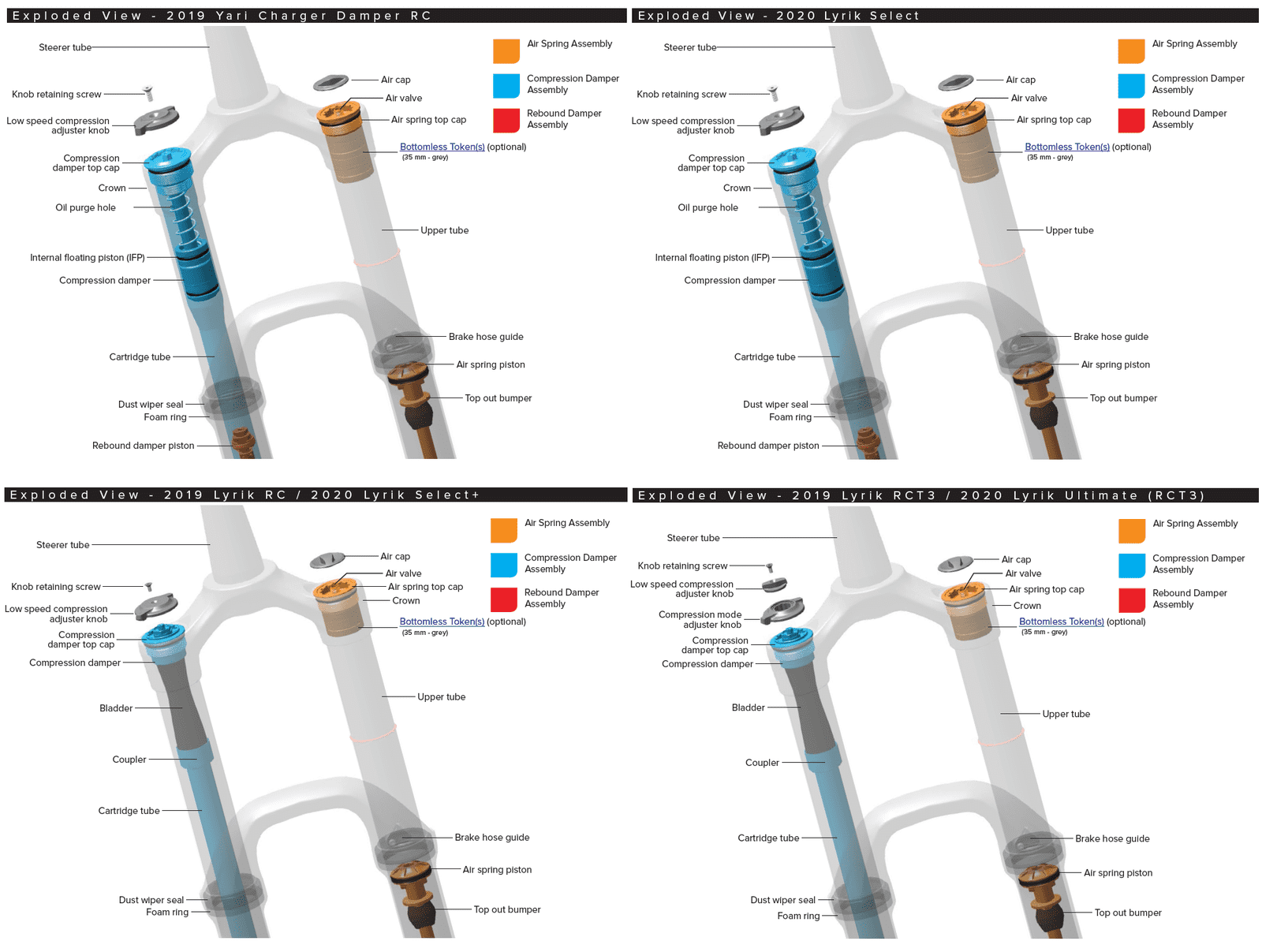

2019 Revelation Charger RC är samma gaffel som 2020 Pike Select. De har inte Charger 2 dämpare.
På samma sätt som att 2020 Lyrik Select är en 2019 Yari Charger RC.
Chargerdämparen har uppdaterats från 2.0 (2019) till 2.1 (2020) men det avser bara de de riktiga Pike/Lyrik-gafflarna och inte wannabe-gafflarna Select.

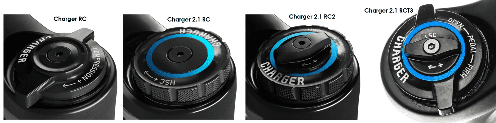

https://www.sram.com/en/rockshox/models/fs-pike-sel-b3
Select: Kompression stegvis.
Select+: Kompression stegvis, LSC. (2.1)
Ultimate: Kompression 3 stegs kompression, LSC (2.1)
Alla har givetvis inställning av rebound.
Nytt för samtliga 2020 är Debon air.

Den Charger-dämpare som sitter i Lyrik Select är alltså inte samma dämpare som sitter i t.ex. en 2015 Pike?
Jag hade en gång en 29” Pike 160 från 2015 och den hade en ”riktig” Charger RC med ”bladder”. Fin gaffel.
Lyrik Select verkar alltså ha en annan, enklare dämpare med samma namn.

Det är ingen skillnad på dämpningsinställningar mellan 2019 och 2020 enligt min tabell ovan, undantaget att nu även Pike finns med RC2, 2019 fanns bara Lyrik med RC2.
Grejen med 2019-2020 RCT3 och RC2 är att de har justering av både high och low speed kompression. Vilket inte erbjuds på de tre enklare gafflarna.
Vad som är ny teknik för 2020 är:
1. NEW CHARGER 2.1 RC. Completely re-designed to reduce hand fatigue and fight unwanted friction, the new Charger™ 2.1 damper increases confidence and control over every trail
