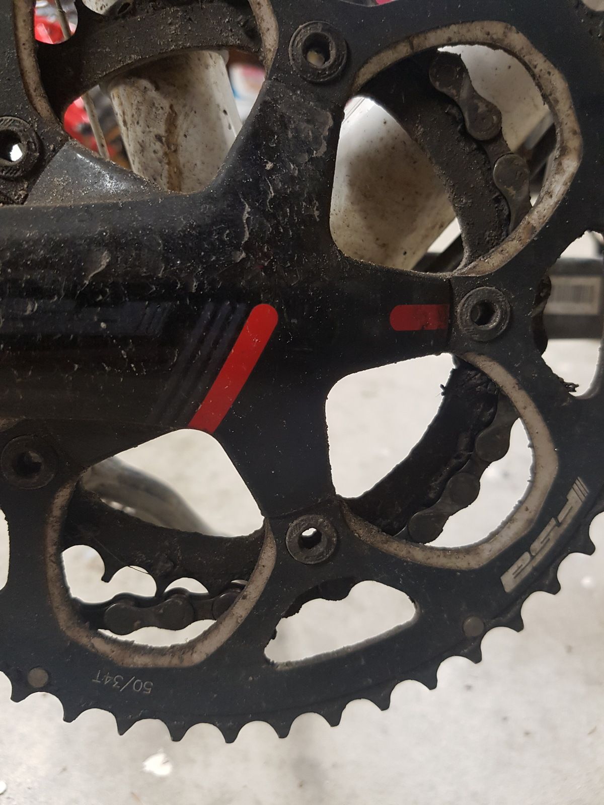

Den går som pendlare och visst 48-34 fungerar säkert också fint. Men hur vet jag vilket drev som passar denna 9-delade drivlina och vevparti? Kan jag ta vilket som 9-delat helst som har rätt BCD?
Vilka drev till frugan?
Det är ju frågan lite hur det är utformat på just detta vevparti; kollar man på modernare shimanovevar så är det inga genomgående bultar längre utan nån lösning där jag antar att man skruvar från baksidan. Men om det ser ut som jag tror, så rätt antal hål och rätt BCD så borde det gå bra. Du kanske kan ta en bild och posta här.
Sen tror ju jag att även klingor som marknadsförs som för 10-delat fungerar, bara de går att skruva dit Jag vet att det gick bra att köra tiodelad kedja på vev för 9-delat en gång för ca 100 år sedan, men det är ju tvärtom.
Det sjuka är ju att med rätt reafynd kan det löna sig att köpa en helt ny vev istället; kanske lagret är dåligt och också skulle behöva bytas?

Det mesta för 110bcd funkar, det gör inget om det är ramper på klingorna.
Hustrun har 48/34 (TA tror jag) och barnet 44/34 (Miche har jag för mig) och det växlar fint. [Den första 10d och den senare har gått både 8d och 10d.]
