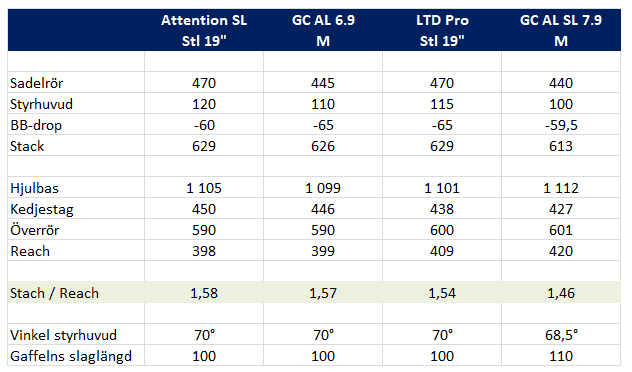

Hur lång är du?
Om du jämför Attention SL https://www.cube.eu/en/2017/hardtail/attention/cube-attention-sl-blacknflashorange-2017/ mot LTD Pro https://www.cube.eu/uk/2017/hardtail/ltd/cube-ltd-pro-2x-blackline-2017/
Attention har längre kedjestag, kortare reach och högre stack. Attention har 3-delat vevparti (3x10 vxl) medan LTD har 2-delat (2x11). LTD Pro skulle nog av de flesta klassas som bäst, men det är även fråga om tycke och smak.
Personligen skulle jag nog med runt 10 K i budget välja denna https://www.canyon.com/sv/mtb/grand-canyon/grand-canyon-al-sl-7-9.html som kommer med 27.5" hjul i stl. Small för 162-172 cm cyklist och 29" hjul i stl. Medium för 172-182 cm cyklist. Finns även stl. XS i lager, medan stl. L och XL är slutsålda. Reapriset gäller bara denna vecka!

Vad menas med "längre kedjestag, kortare reach och högre stack"

Cykelramar har olika mått och relativa proportioner. Cube Attention har en geometri som är mer gubbpendlare / tekkingcykel än modern MTB för stigcykling. Mer kort och hög körställning än lång och låg. Grand Canyon AL SL 7.9 är modernast, mest stigcykel, av de fyra jämförda nedan.

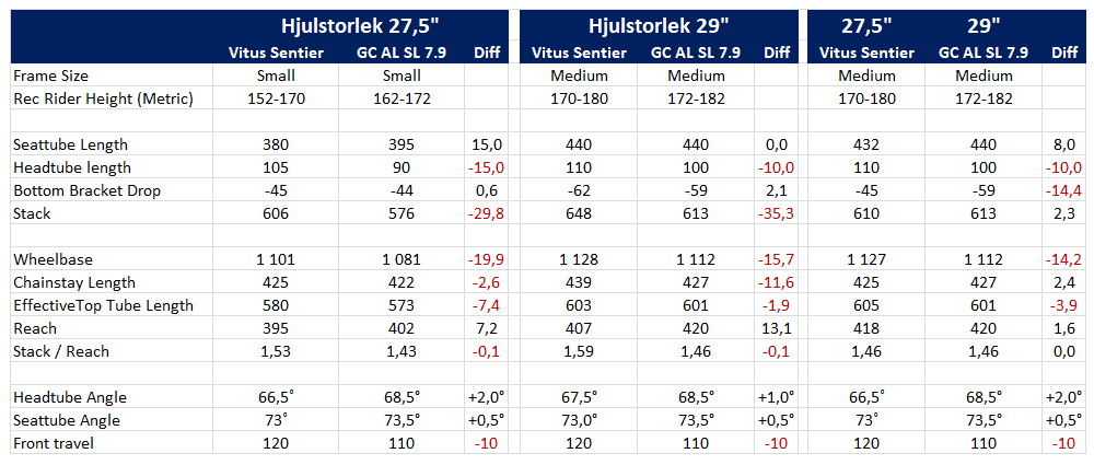

För mindre pengar (än Sixtens Canyon) kan man få en Vitus Sentier, som visserligen väger en aning mer men får lite mer slag, kortare kedjestag, längre hjulbas och framförallt en gafelvinkel på 66,5 grader! Då blir det en Recon gaffel istället för Reba, men å andra sidan en ram som på många sätt är mer nybörjarvänlig. Min sambo har dammodellen och den är inget man vinner cykelvasan med, men å andra sidan slipper man känslan av att kunna flyga över styret när som helst om det går fort utför. Sen är ju bara frågan vad Robert helst vill cykla för något. Vilket varken Sixten eller jag kan avgöra!

Vitus Sentier är en vettig och prisvärd cykel. Förtjänsten är som du nämner flack gaffelvinkel, 120 mm slag, och att den finns i både 27,5" och 29" utförande i storlek M och L, vilket ger fler valmöjligheter beroende på åkstil, preferenser etc. Bra! Vidare har båda Sentiermodellerna BSA vevlager och 12x142 axel bak, också bra och bättre än GC AL SL. Sentier 27.5" har 23 mm breda fälgar vilket är bra, 29:an 19 mm vilket är lika dåligt som Canyon.
Har uppdaterat tabellen ovan med ytterligare än jämförelse så att alla blir nöjda.
Jag anser att dock att 29" också hjälper mot OTB då hjulen inte lika lätt fastnar utan rullar lättare över stöket. Jämför man de två 29:orna i Medium äts 16 mm längre hjulbas till stor del upp av 12 mm längre kedjestag, kvar blir 4 mm och 1° flackare gaffel som OTB-räddare.
