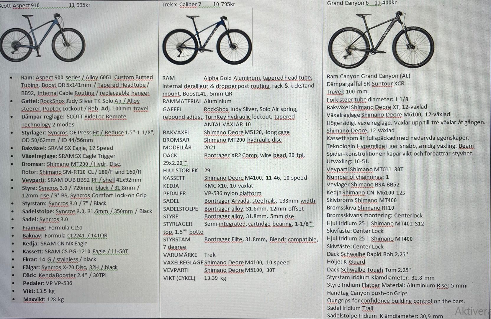

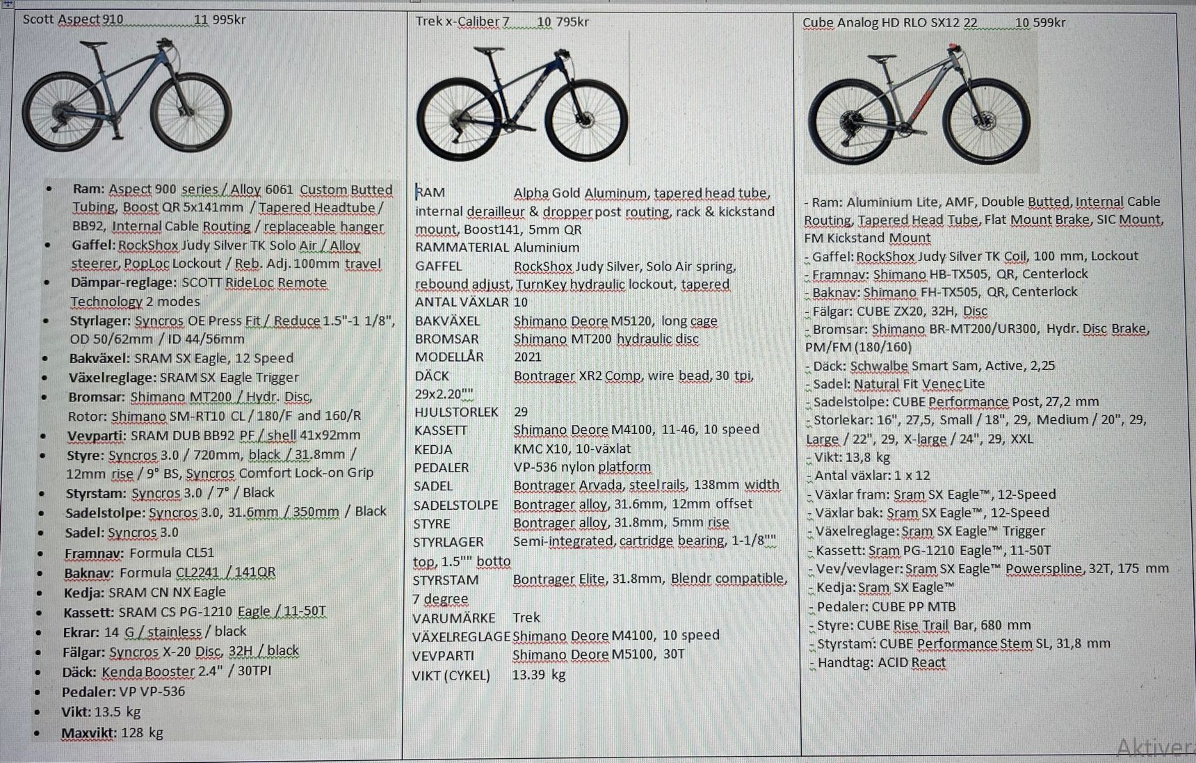

Letade efter instegmodeller runt 10000, med ramstorlek XXL och dessa tre finns att tillgå. Är nybörjare, och ska föblir glad motionär med fokus på skogsvägar och lättare stigar.. och tror inte på senare uppgradering, vill hamna rätt från början.
För mig är det att jämföra päron med äpple...vad säger ni, vilken av dessa bör jag satsa på?
Vilken av dessa?
Av dessa hade jag valt Scotten. Luftfjäder i gaffeln och 1x12 växlar. Det är inte superstora skillnader i övrigt. Scotten har också boost (åtminstone bak), om än med QR, vilket ju är bra.
Vilken av dessa?
Viktigast är att cyklen passar dig bra.
Hur lång är du?
Scott har i XXL en reach av 463 mm, som är samma som storlek L på en cykel med modern geometri. Trek har 480 reach, som är lite längre, men jag tror att den en fortfarande riktigt kort till dig om du letar efter XXL.

Hej...nu börjar bli komplicerad :)
Scott är långt bort, kan inte testa innan..Testade Trek igår, var OK, utan att kunna jämföra det med ngt annat...
195cm / 93cm mellanbensläng

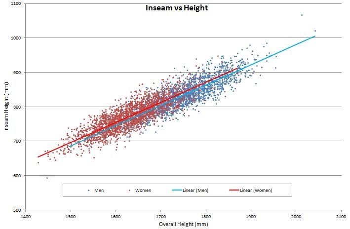

195cm / 84cm mellanbensläng
Stämmer verkligen 84cm i benlängd? Jag är 15cm kortare än dig och har typ 85cm..

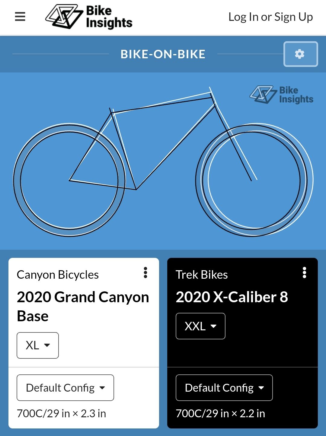

Här är vad man kan får hos en (bra) webbutik:
XL har 5 mm kortare reach än X-caliber, men mycket längre styrhuvudet och därför högre stack, så cyklen är större och effektivt längre. Modernare, 2 grad flackare gaffelrörsvinkel som ger mer stabilitet och längre hjulbas. 12-delat drivlina och lite bättre bromsarna.

Precis näre jag trodde att saken var biff :ROFLMAO:
Tack, kikar på det! Men menar du att jag sitter ca likadant som på Trek XXL?
Då ser uppställningen annorlunda ut...

Som jag skrev och visas i inlägg ovan är Canyon lite större och moderna geometri än X-caliber. Tror att båda kommer att passa, men kanske behövs en hög torn av distanser på X-caliber för att får styret på rätt höjd. Kanske räcker längden av gaffelröret inte och behöver man ett styre med mer rise.

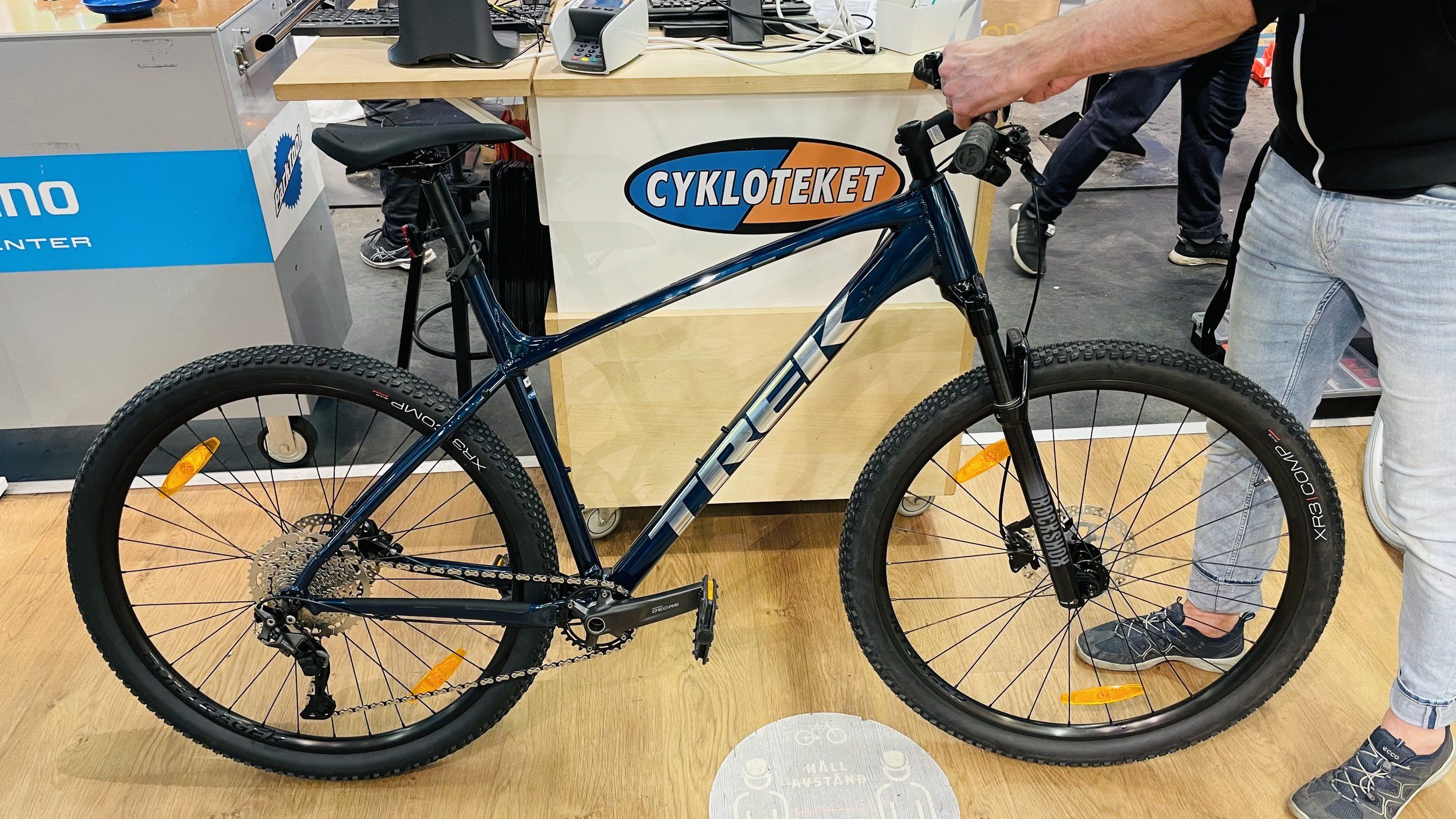

De flyttade ner distansen på TREK i butiken, det fanns bara en ring tror jag så det gav bara lite, känns fortfarande för mycket framåtböjd, börjat fundera på att byte till styre med rise.

Bestämde mig för denna TREK x-caliber 7 XXL.
När jag jämförde päron med äpple så de saker som avgjorde var att:
- jag kunde prova cykeln live och det kändes bra.
- lite billigare pris ( någonstans måste man dra gränsen)
- jag kunde hämta den direkt (väntetid på Canyon), var otålig mao :)
- verkstan ligger nära och de bjuder på livstids justering.
