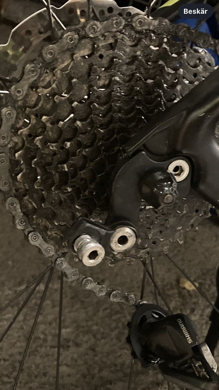

Det med växelöra är jag inte helt säker på. Det är en tvådelad bit som bakväxeln satt skruvad i, den minsta biten är en aning krökt, den större biten ser hel ut. Men det ser inte ut som att det går att dela på dessa?

Den korta biten är en del av bakväxeln.

Det är nog värre med örat, den lär du behöva beställa. Men med lite tur så behöver du inte byta. Det märker du när du monterat den nya bakväxlen. Får du inte till indexeringen så är nog örat krökt. Kan gå att bända rätt men det är lätt hänt att det är sprickor i materialet, så säkrast är att byta.

Har monterat den nya bakväxeln men får inte till det som innan, den hoppar över nr 2 och det blir ett klick kvar ändå när den är på högsta växeln.
