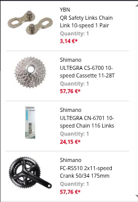

Satsar på detta om ni inte misstycker:
(Måste kolla antalet länkar på kedjan stämmer och vad jag har för vevarmslängd idag - om det spelar roll).
