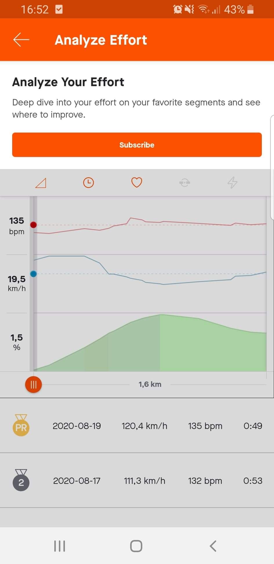

Är det någon mer än jag som har fått problem med synkning av löppass från Amazfit GTS mot Strava på slutet? Passen ser ok ut i klockan och Amazfit-appen, men när det skickas till Strava så blir datat korrupt: Totala tiden på passet (Elapsed time) stämmer, GPS-spåret och distansen stämmer, men kilometertiderna blir helt uppåt väggarna. "Rekordet" är väl 14 sek/km :)
För mig kom det här problemet efter 28:e juli, men innan 14:e augusti.
Amazfit har för övrigt bytt namn till Zepp.
Har du premium?
Utan premium så står det på mina efforts att jag har snittfart på ibland 700km/h

Snabbare utan premium

Nu verkar synkningen mellan Amazfit/Zepp GTS och Strava vara löst. Det kom en uppdatering till klockan idag vid lunch och löppasset efter det synkades i alla fall till Strava som det skulle. Firmware v0.1.0.01 i klockan, Zepp-appen 5.0.3 och Strava 166.9 (Android).
