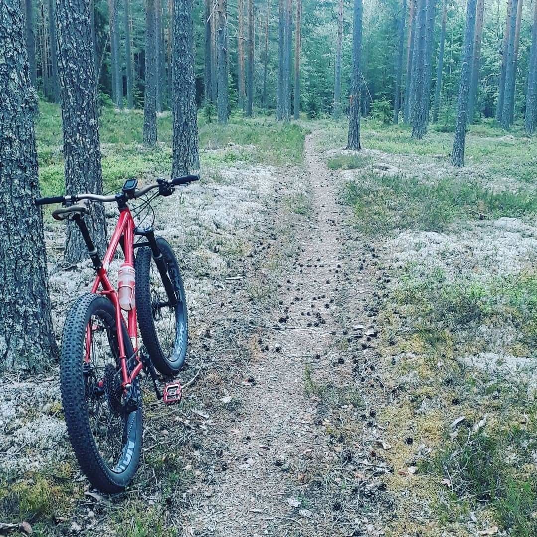

Har kört ett år drygt på en Surly Krampus i storlek XL som har 69 ha med originalgaffel och det är kanske 68 med min 120mm Pike på.
Har åkt ordentlig enduro på den med stenkistor och drops utan problem och den kändes hur stabil som helst. Roligaste hoj jag haft som bara åka runt i skogen och ha kul cykel.
Men kan inte stirra sig blind på siffror utan man måste testa hur det funkar på riktigt.
    156.6 KB · Besök: 134
Vilken heldämpad XC-/stig-cykel?
Raggamuffin sa:
Många xc-cyklister är inte så snabba nedför. Men räcker med en zwiftare där framme så får resten bromsa då det är mycket folk och kö.
Svenska långlopp är inte mycket mer terräng än sådär även om Lidingö väl är det enklaste.
Välkommen till ESS.
ESS kanske är overkill, vad vet jag, men man kanske skulle dyka upp på ett SBR framöver. Då kanske man får svar på tal och måste köpa ny cykel...
