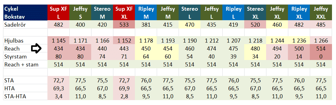

Samma ram = samma cykel.
Man har förlängt framgaffeln från 120 till 130 mm vilket gör att cykeln tippar ½ grad bakåt.
HTA 69,9°
STA 72,7°
Grundproblemet är att STA minus HTA = 2,8°. Alltså ramens förhållande mellan de två rörern. En modern (stig)cykel har närmre 10° skillnad. Exempel:
Jeffsy 29 CF: STA 77,5° - HTA 66,5° = 11° https://www.yt-industries.com/en/detail/index/sArticle/2118/sCategory/509
Ibis Ripley 29 CF: STA 76° - HTA 66,5° = 9,5° https://www.ibiscycles.com/bikes/ripley/
Cube Stereo 120 TM: STA 75,5° - HTA 67° = 8,5° https://www.cube.eu/en/2019/bikes/m...tereo/cube-stereo-120-tm-29-greynorange-2019/

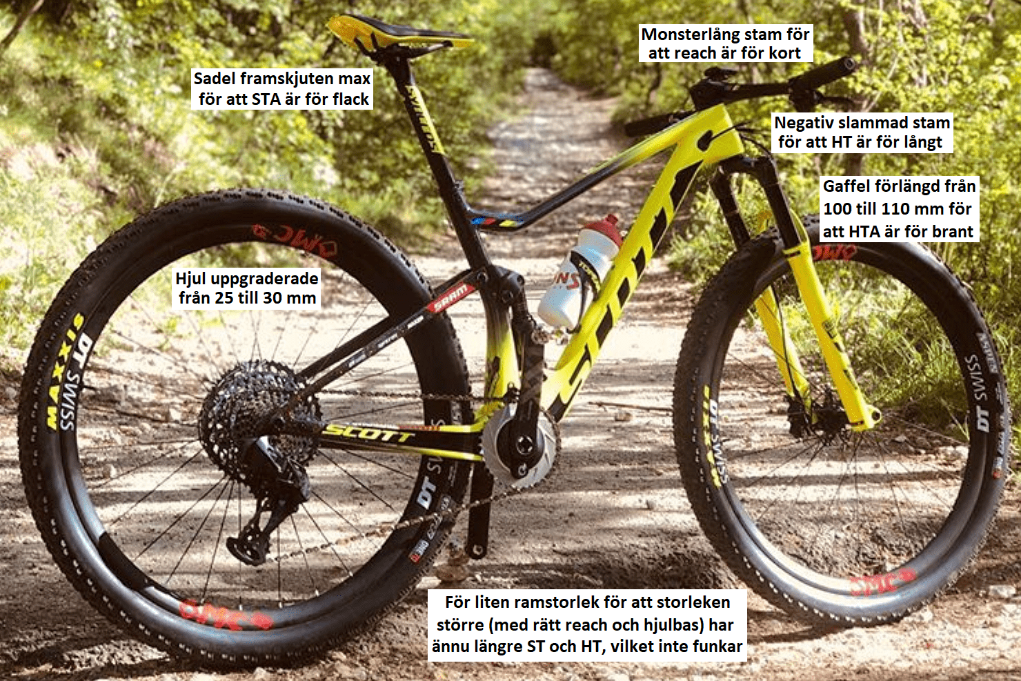

Ett annat problem med SUP XF999TR är förhållandet mellan längd på sadelrör och reach (och hjulbas). Hur kan typ 10 cm längre sadelrör vid samma reach (=ramstorlek) bli bättre? Man vill väl kunna använda en droppern (som ingår) och då är det bra om den får plats mellan sadel och sadelrör? Exempel på några cyklar sorterad efter storlek = reach. Förutsätter att du vill ha ca 514 mm avstånd till styret. Sup i Large är lika stor som Jeffsy i Small. Grönt är bra. Rött är dåligt.

Eftersom jag har sadeln där jag har den så kan jag inte ha en cykel med lång reach. Dessutom gillar jag kort hjulbas i stöket, lång hjulbas blir för sävligt och passar inte i de stökigaste stigarna här. Jag blir inte snabbare med lång hjulbas och jag har inte roligare, snarare tvärt om.
Bevisligen finns det ju dessutom de som är nöjda med SUP, kolla inlägg längre upp
Du måste väl ändå inse att du är i en ganska liten minoritet när du har så egendomliga åsikter? Kort hjulbas i stök, really?
Det är inte utan att man undrar om du provat en cykel med lång hjulbas, eller om du bara tror att det skulle bli sämre. Jag säger inte att det inte finns nackdelar, men jag förstår inte riktigt hur kort hjulbas skulle vara en fördel just i det avseendet. Cyklar du runt varenda sten, eller hur menar du?
Tjena!
Kanske i minoritet ja, men jag vet att det finns fler som håller med mig.
Jag har provat flera cyklar med lång hjulbas och jag trivs inte, förens det går rejält fort men det gör det inte ofta på mina hemmastigar. Alldeles för mycket sten för att man ska kunna hålla hög fart. Så här måste man mer eller mindre cykla runt stenarna i dom stökiga partierna. För att ta sig över är inte det snabbaste sättet.
I Hellas hade jag kanske trivts bättre med lite längre hjulbas, men isåfall enbart pga flackare gaffel, inte pga längre reach eller längre kedjestag.
Alla har olika syn på vad som är stökigt. Men här finns det två typer av stigar, antingen släta fina högfartsstigar där geometrin spelar mindre roll eller riktigt steniga jävlar (där jag trivs bäst) där det blir mycket knix och trix för att komma fram.
På dom första så sitter jag mest och då är det viktigt hur jag sitter och på dom andra så vill jag ha en geometri som är mer trial än downhill för att överdriva lite.
Vilken heldämpad XC-/stig-cykel?
TS är osäker på vad hen vill ha för cykel och man kan därför anta "mellanmjölk". Kollar man på teknikutveckling och vart cyklarna är på väg så har det skett otroligt mycket med geometrin de senare åren, även om det känns som "tillväxten" nu börjat stanna av. Ur detta perspeltiv känns det rimligt att föreslå mellanmjölksgeometri av modernt snitt. Inte Pole, men heller inte något som ligger 5 år bakåt i tiden.
Givetvis finns det folk med personliga preferenser, men man kan fråga sig vem det är som är mest envis - den som visar på generella trender och utveckling i cykelvärlden eller den som hävdar att hela branschen har fel...
Vi vet lite om TS preferenser, men klart är att SUPen geometri är ganska extrem för att vara 2019. Givetvis går den att hoja på, och det kommer säkert inte var hojen som begränsar, men är det ett bra köp?
Kneecap sa:
OK, det låter ju inte helt orimligt. Frågan är dock om detta är något som trådskaparen borde relatera till vid val av cykel:-)
Jag vet att du stör dig på Sixten och det har du viss anledning att göra, men jag tror ju att hans råd är ganska vettiga för de flesta. Givetvis inte alla.
Sen är det ju så att om man startar en tråd där man frågar om råd, så har man antagligen inte så bra koll själv på vad man borde ha. Då kan man nog anta att generella riktlinjer kring vad som i dagsläget anses normalt, är ganska bra att ge. Nånstans blir förstås cykeln för lång, men det ska ganska mycket till innan det inträffar om man inte som du har väldigt speciell terräng att ta sig an. Eller väldigt speciella preferenser av andra skäl.

Fast i detta fallet så sträcker ju sig Sixtens förslag ända från Spark till Jeffsy (kan säkert finnas någon mer extrem åt bägge hållen, kan inte alla modellers exakta geo), inom det spannet borde nog finnas något som passar alla med STA och reach.
Tjena!
Min favoritgeo är absolut inte för alla, jag nämnde den för att belysa hur olika vi är. För gemene man är längre hjulbas säkerligen bättre, men absolut inte för alla.
Jag säger inte att SUP är en svinbra hoj, men jag kan säga att herrn kommer ha skul på den. För den är inte bajs. Sen beror det ju på vad för stigar man kör på, många av nybörjarna jag varit ute med trivs ju bra med att bara köra "transportstigar" som bara har lite småstenar och knappt en rot. När man tar in dom på något halvstökigt så blir det mer eller mindre panik. Det är inte vad dom tänkt sig att cykla. Har flera bekanta som tycker att CV är väl stökig bitvis, det säger en del.
Kör man sådana stigar ärr en några år gammal geo inte så fantastiskt fel.

Om vi håller oss till trådens ämne. SUP XF TRL är aldrig bästa köp för TS. För att ramen är extremt omodern. Extremt. Viket ger en oharmonisk cykel. Oavsett CV eller stök eller vad du nu kan hitta på för unika specialfall.
Att dina bekanta får panik förvånar mig däremot inte.

Visst går det att cykla grusväg på en relativt omodern (2017) XC FS om man pimpar den inför säsongen 2019 ;)

cykloton sa:
Sixten Fors sa:
Tycker du den modernaste xc cykeln av dom alla är omodern... ?
Solklart. Spark RC är inte modernast längre, det finns flera XC FS som är modernare, men ännu flera som fortfarande sämre. Spark RC var relativt progressiv när den kom (juni 2016) men idag är den daterad. Vilket syns tydligt på hur världens bästa XC-cyklist har pimpat sin cykel för att kringgå problemen/bristerna/begränsningarna vilka är...
- För smala fälgar
- För flack STA
- För lång ST och för kort möjligt instick av sadelstolpe
- För brant HTA
- För lite slaglängd fram (kanske även bak?)
- För kort hjulbas
- För kort reach
- För lång stam
...vilka alla förstås kommer att åtgärdas i nästa version av Spark.
