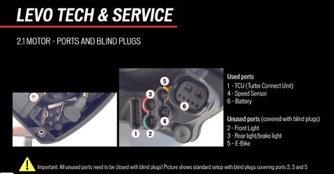

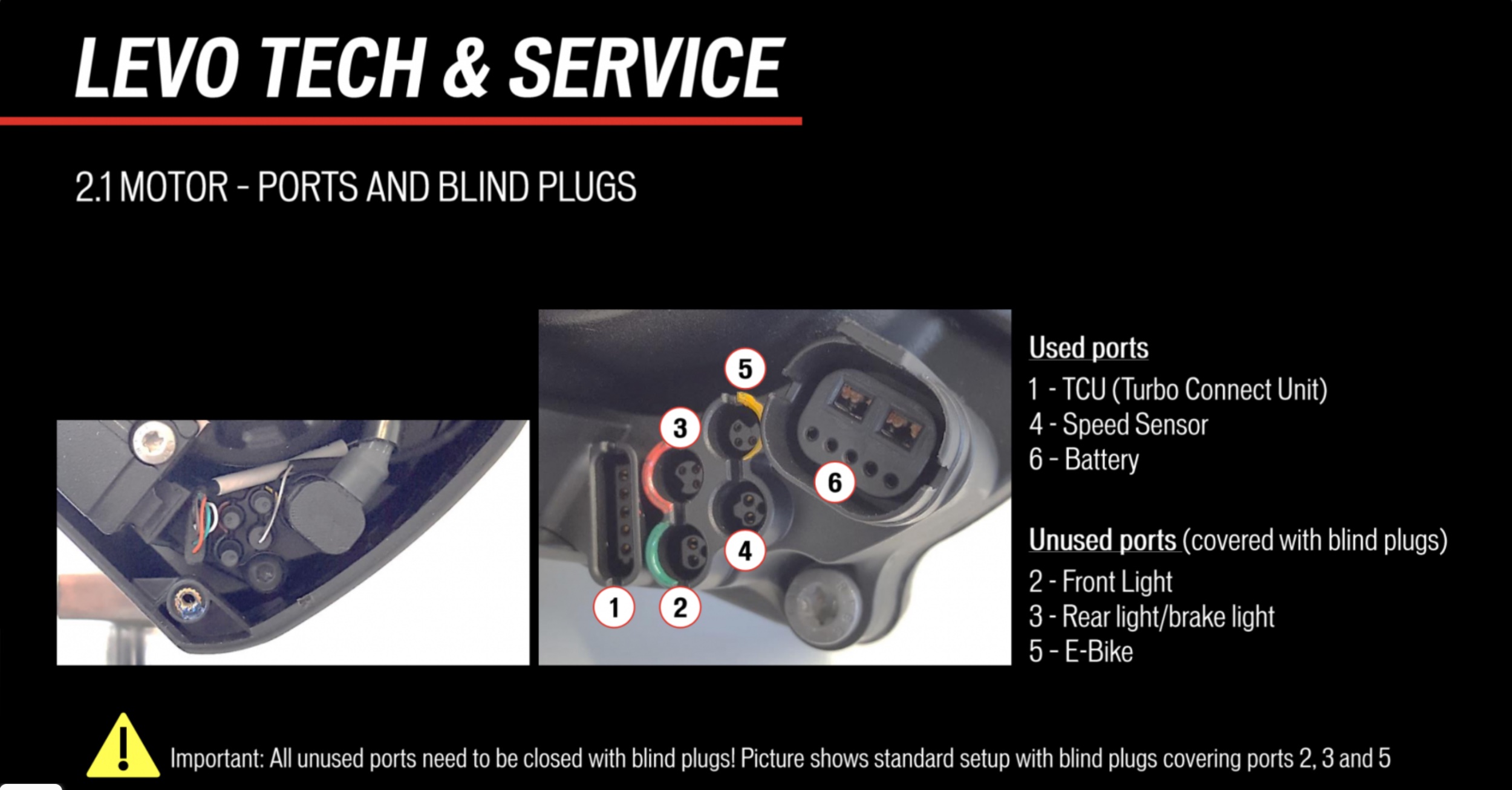

Det finns kablage även till Brose.
Jag tror jag slår till på Supernovan.
Man kan köpa en boosterkabel att koppla på motorns nedre lamp-utgång och stoppa i själva lampan.
Då får man i teorin ut 3.000 lumen.
Edit: Det kunde man tydligen inte.
Full kräm på lyset funkar bara till Bosch.

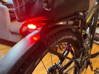

    340.9 KB · Besök: 56

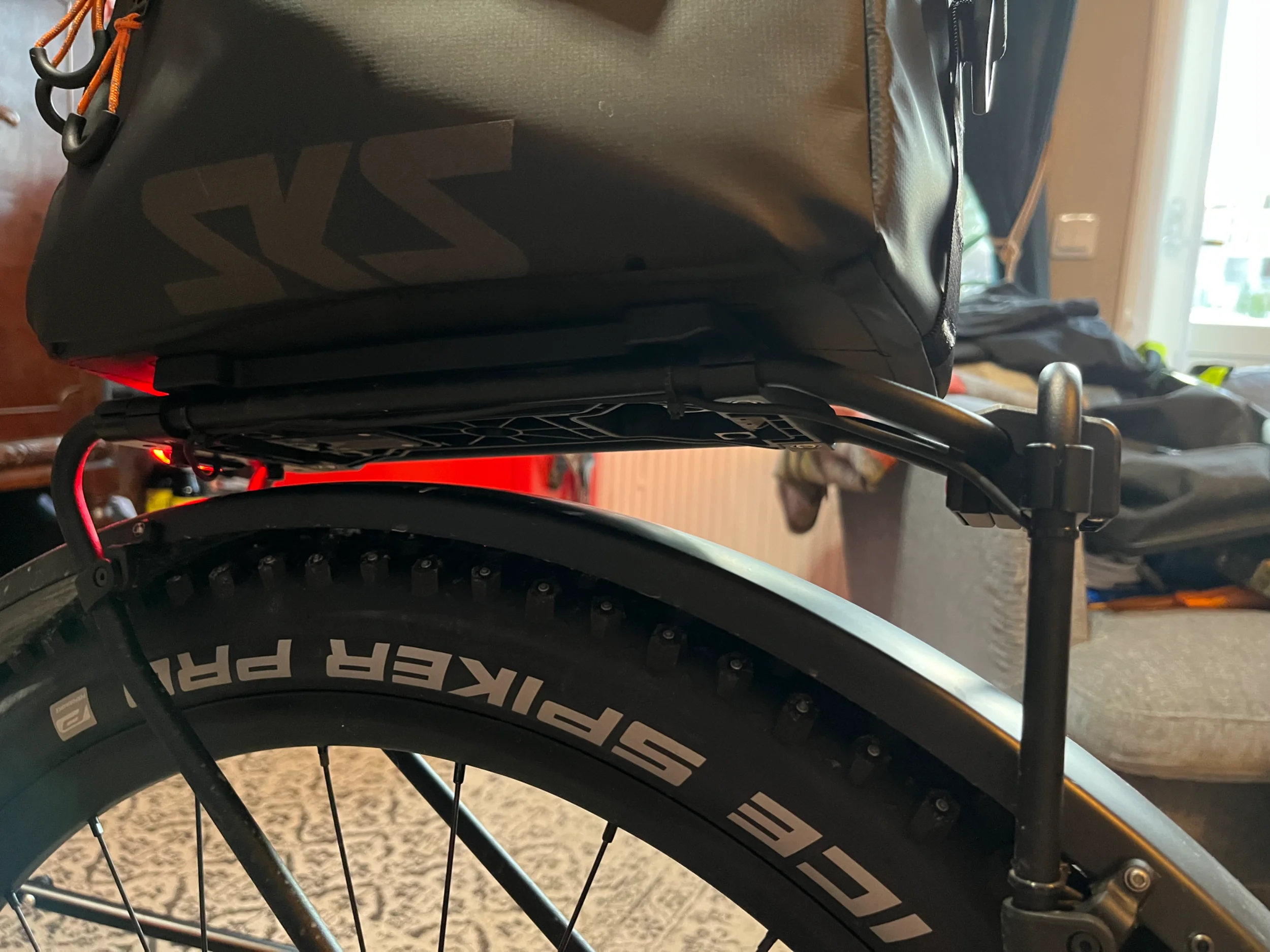

Nu har jag både hunnit montera och testa grejorna ordentligt.
Monteringen var busenkel när man väl hade sakerna framför sig.

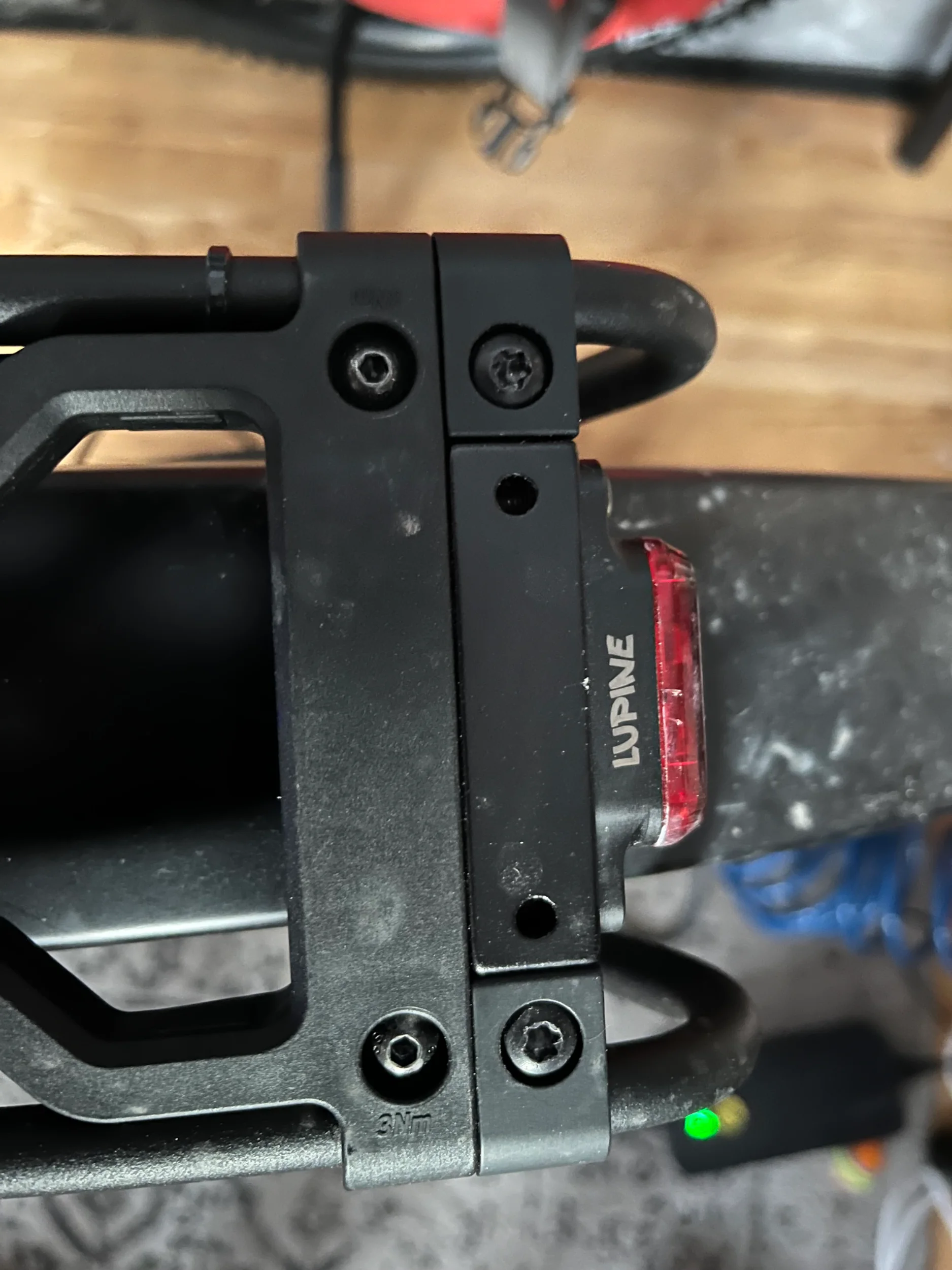

Det blev ingen montering på sadelstolpen då pakethållaren har ”färdigt” fäste för baklampa.
Med ”färdigt” menar jag att det fanns hål för skruvarna för att montera baklampan, men skruvarna var alldeles för korta och konstruktionen på pakethållaren gjorde att man inte fick några genomgående hål horisontellt så man enkelt kunde fästa lampan med skruv och mutter.
Jag fick istället gänga dom vertikala hålen, som gick rakt igenom, med en gängtapp.
Då dom hålen mötte hålen för skruvarna till lampan så lade jag i skruvarna till lampan löst och låste dom underifrån med skruv och loctite som jag gängade i dom genomgående vertikala hålen.

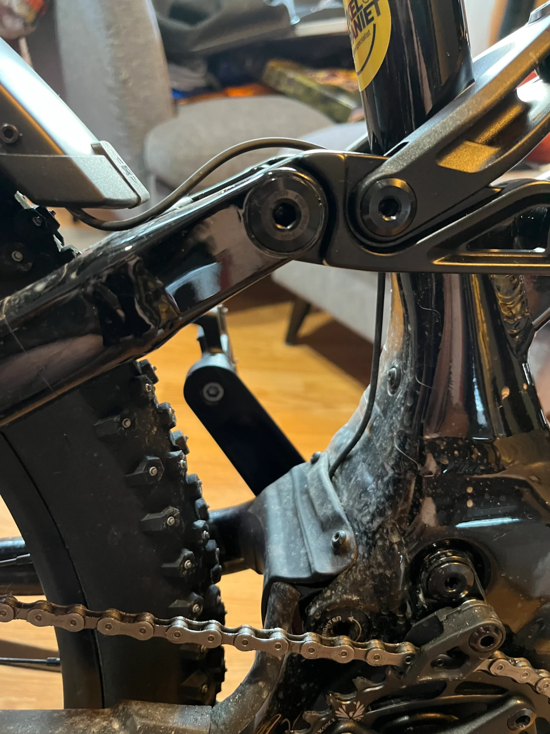

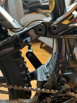

Kabeln från bakljusen klamrade jag på insidan av bakskärmen och drog vidare, ner bakom gummiflärpen som täcker svingarmsinfästningen, vidare ner till motorn.
Nu har jag bara kört väg med cykeln hittills, och jag misstänker att kabeln kan vara lite väl utsatt om man kör i skogen bland kvistar och grenar som kan följa med bakhjulet upp.
Tanken är dock som sagt att sätta vattentäta snabbkopplingar på bakljuskabeln vad det lider, och skarven kommer då att bli precis bakom röret där sadelstolpen går ner, just innan kabeln försvinner ner bakom gummiflärpen.
Så vid körning i terräng ska det vara busenkelt att ta av både skärmar och pakethållare är det tänkt.

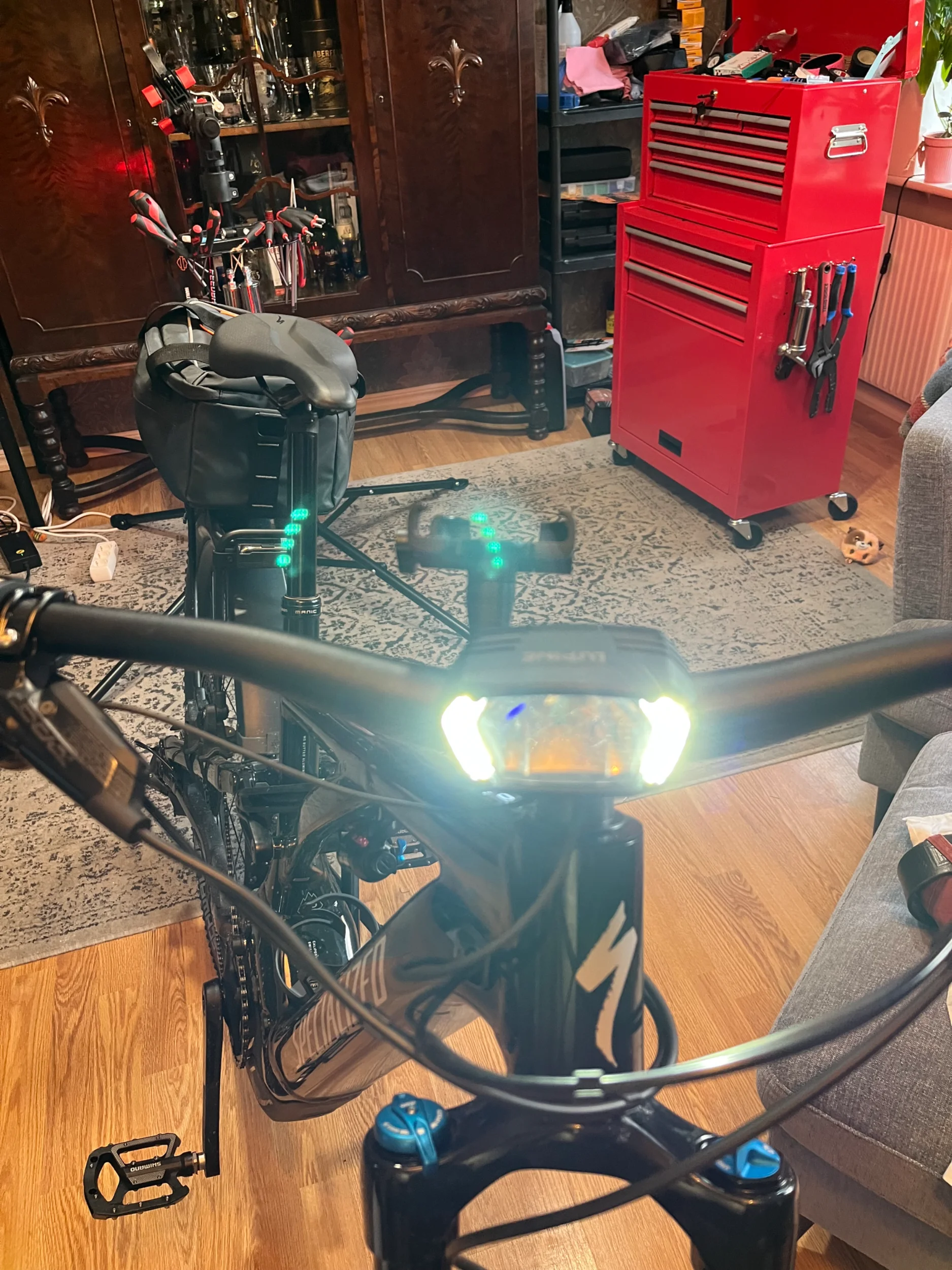

Prestandan i lamporna är helt grym!
Särskilt framlyset är helt sjukt bra, men jag har bara cyklar några hundra meter skogsstig ännu så länge, men då var det nattsvart och jag tyckte lampan lyste upp sagolikt bra.
Att allting dessutom ser helt fabriksmonterat och diskret ut är ett stort pluss.
    260.9 KB · Besök: 61
    266 KB · Besök: 55
    343.7 KB · Besök: 61

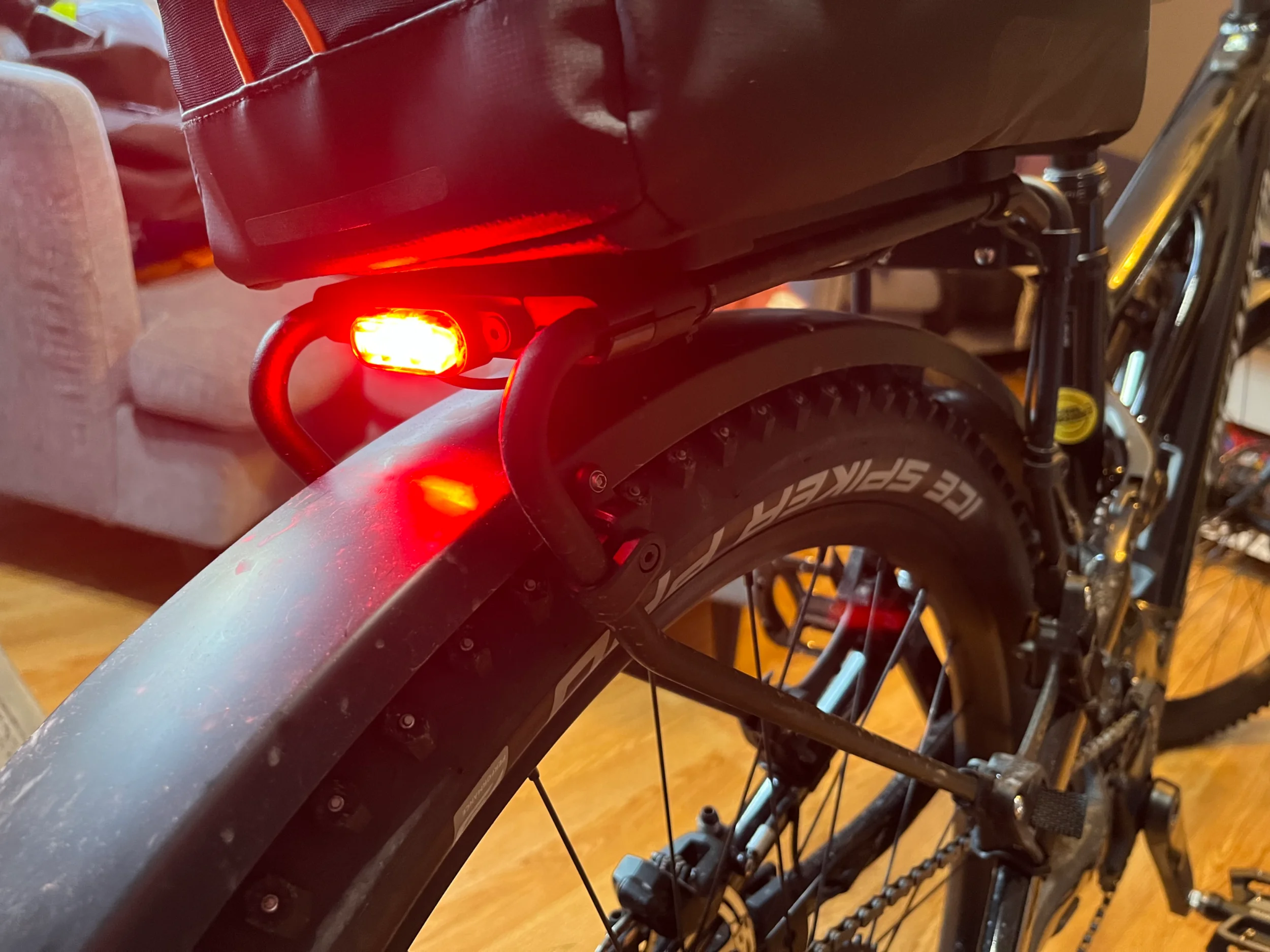

    536.7 KB · Besök: 59
    230 KB · Besök: 59
