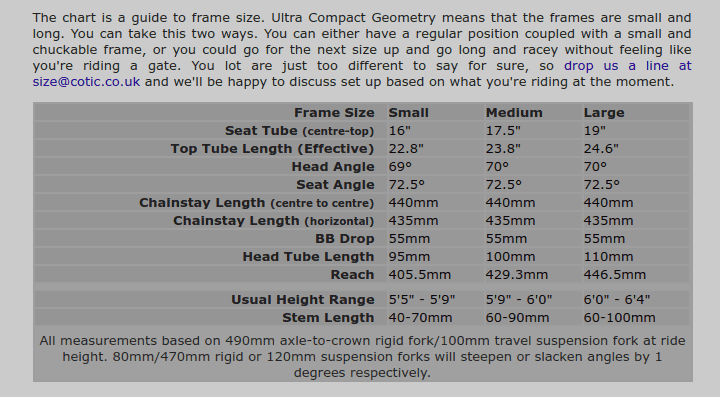

Om jag borde tänka ännu längre slag kan man studera geometrin här (strl L)
[edit] uppdaterat med korrekt geometri från Cotic

Enligt geotabell 71º HA vid AC 470.
Med AC 540 (+70 mm) får du vilken HA, kring 67,5º (-3,5º) eller? Samt 70º SA. Det blir röven långt bak och rejält mycket kortare reach. Blir det bra?

Nuvarande stela gaffel är 485 mm AC.
Kanske Sektor som har kortare rake (46 mm) och AC (514 mm vid 120 mm slag) eller Reba trots allt för att det inte ska bli gbg-chopper.

Dagens setup har en stel gaffel med 480 mm AC vilket är 10 mm mer än referensen i geometritabellen.

Uppdaterat med korrigerad geometri från Cotic i första inlägget.
