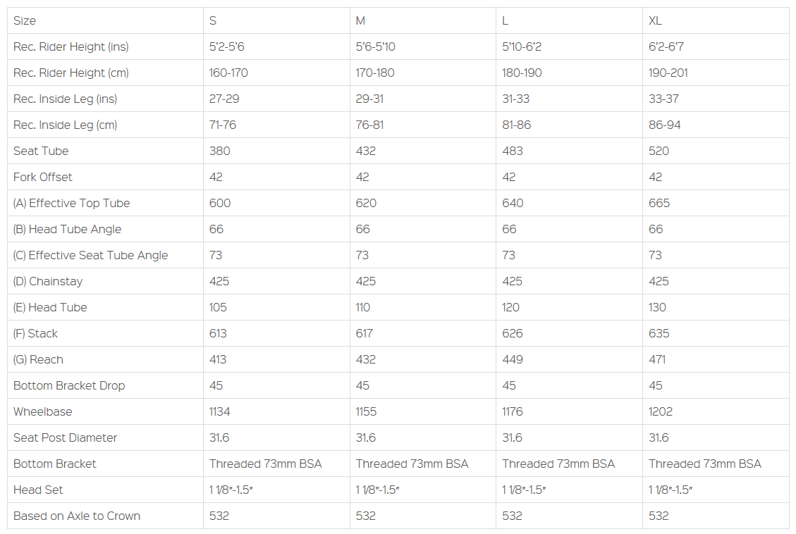

Du har idag 433 mm reach + 55 mm stam = 488 mm till styret på din Large.
Sentier Medium har 432 mm reach, Large är 17 mm längre med 449 mm.
Båda levereras med 45 mm stam.
Avstånd till styret blir då 477 respektive 494 mm, alltså 11 mm kortare eller 6 mm längre än vad du har idag.
Om jag vore du skulle jag välja Large.

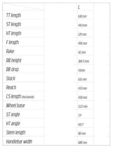

Tack, bra det tänkte jag inte ens på! Jag slänger in geometrin på båda cyklarna här så kan man se skillnaden. Vinkeln på sadelröret verkar vara samma så då borde det bli lika lång reach oavsett hur högt jag har sadeln när jag sitter ner? Toptuben verkar vara samma på min som Vitusen i medium och 20mm längre på Vitusen i large. Frågan är om det gör skillnad om sadelrörsvinkeln är samma?
Om jag kollar sadelrörens längd så ser det ut som att Vitusen i large har 40mm längre sadelrör? Det skulle kunna bli ett problem med att jag är för kort men känner att jag måste mäta för att se. Jag har helst inte längre sadelrör än vad jag har nu tror jag, fast mest är det nog att jag vill ha en bra standover. I dagsläget når jag ner med fötterna till marken med kanske 5cm marginal över toptube med skor på. Jag hade inte klagat på 5cm mer marginal när man kör i stökig terräng.

Här kommer båda cyklarnas geometri! Skulle vara intressant att höra från någon i min längd som kör Sentier vilken storlek ni kör på! :)

Jag antar att jag får mäta hur långt jag har från ovandel av sadeln till pedalerna i dagsläget när jag har den som jag vill i skogen. Just nu har jag snabbkoppling och brukar höja i långa uppförsbackar och sen sätta sadeln i ett mellanläge för att mestadels stå upp och cykla.
Mät din sadelhöjd från topp av sadel, i linje med sadelröret, till vevcentrum.
Med innerben 82,5 cm borde du ha en sadelhöjd på ca 720 mm.
Sentier M och L kommer med 150 mm dropper, lägg till 100 mm för sadel + dropperbeslag = 250 mm.
Sentier M har 432 mm sadelrör + 250 mm = 682 mm lägsta sadelhöjd
Sentier L har 483 mm sadelrör + 250 mm = 733 mm lägsta sadelhöjd.
Jag hade tagit Large + vinkelslip och kapat sadelröret 13 mm till 470 mm som är mera lagom längd för Large, och kört 150 mm dropper :)

Vilken storlek på Vitus Sentier bör jag ha?
Köp en dyrare cykel om den som är tillräckligt lång inte har tillräckligt kort sadelrör och/eller standover. Det finns gott om moderna cyklar för de som är rädda om paketet. T.ex. Orange Clockwork 137s
S: Sadelrör 381 mm, standover 658 mm, reach 424 mm
M: Sadelrör 432 mm, standover 676 mm, reach 450 mm
L: Sadelrör 457 mm, standover 694 mm, reach 473 mm
XL: Sadelrör 508 mm, standover 730 mm, reach 490 mm
