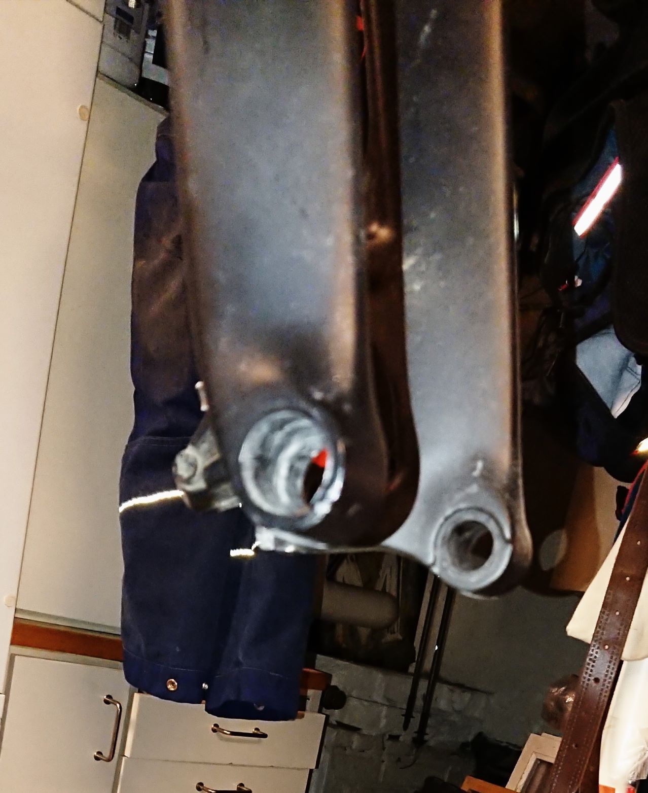

Skall hjälpa bekant med att skaffa nya thru-axlar (gamla stulna) till kolfibercykel/gaffel som inte är gängade.

Behövs alltså en axel med "mutter" i andra änden.
15x100 fram. Hålet har ca 19 mm diameter med djup 15 mm.
12x142 bak. Hålet har ca 20 mm diameter med djup 7 mm.

Problemet är att det är en no-name ram & gaffel köpt begagnad, så det finns inget modellnamn att gå på...

Om den inte är gängad borde ju vilken axel som helst med samma dia passa så länge tillhörande mutter får plats i utrymmet i gaffeländarna.

Sådär var det på min kinagaffel, jag gjorde egna muttrar i aluminium i svarven och fräsen...
