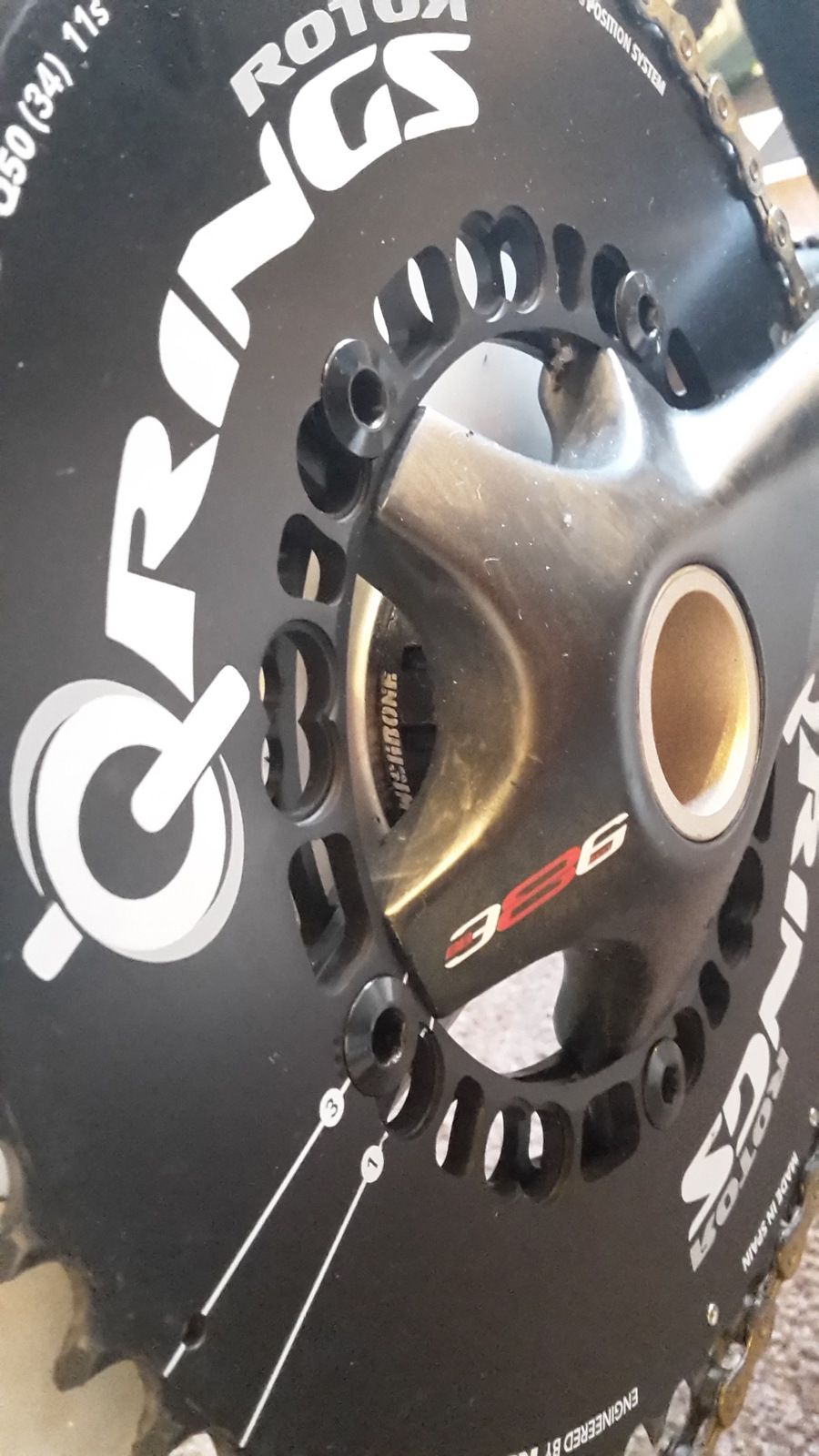

Funderar just på en power2max ng. Frågan är vilka vevar? Har idag FSA SL-K Light BB368EVO på cykeln och ett C-bearvevlager för BB386. Frågan är om man skall åka vidare på det systemet (och beställa K-Forcevevarna) eller byta till Rotor 3D+? Då måste jag också byta vevlager eftersom vevlagret inte är kompatibelt med Rotor.
Har läst en del om FSA:s kvalitetsproblem med lösa skruvar i vevarmarna som ger knak och problem med pedalinsatsen som kan lossna. http://forum.slowtwitch.com/forum/S...on_Forum_F1/FSA_crank_issues._HELP!_P3211496/
Visst knak har även jag haft och jag har märkt att jag måste dra vevpartiet ibland. Har också märkt att det sipprar installationsfett i springan mellan vevaxel och spindel (se bild).
Vevpartiet köptes billigt på ebay så någon garanti kan jag glömma.
Frågan är om FSA har åtgärdat problemen med de nya modellerna? Och om Rotor är "stabilare" än FSA? Utseendemässigt är nog Rotor snäppet vassare tycker jag, men marginellt.
Astana verkar ju köra på FSA-vevarna i år, Bora-Argon likaså under 2016
men det är ju sponsrat.

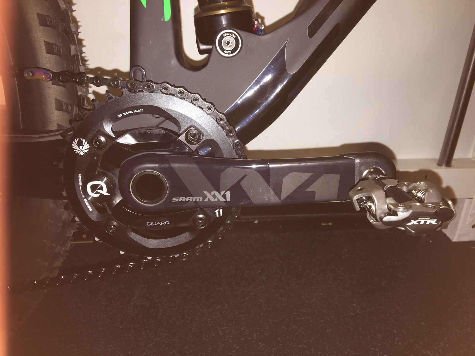

Jag har ett på Sparken. Grymt nöjd. Dock 70 g extra enl SRAM, blir jobbigt uppför i sommar, kanske kommer jag få användning av 50 kakan bak ändå!!!
    190.5 KB · Besök: 33
