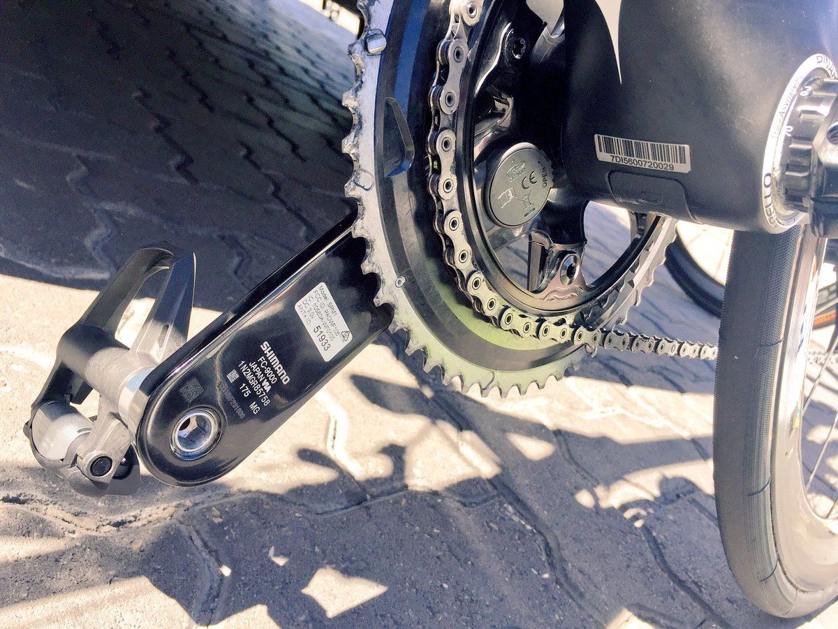

Har 2 Stages och en Quarq. Hugget som stucket eg. Quarq + 70 g. Stages +20 g. Cyklar ändå 49/51-50/50 så behovet av dubbel mätning vet ja inte om behövs. Så det som du kommer över billigast rekommenderar jag. Viktiga är ändå den inbördes watten och inte om den skulle visa fel mot någon referensmetod med 3-5 %

Äh, vevpartibaserad effektmätare går minst lika lätt att flytta som bara en vänster vev eller för den delen ett par pedaler. Jag plockar runt mina Power2Max-vevar på ca 5 minuter och de passar på 3 av 4 av mina LVG-cyklar och även på den 4:e med rätt adaptrar samt på lastcykeln om man skulle bli sugen på tunga backintervaller. Så att Stages eller Garmin Vector skulle vara mer "framtidssäkert" håller inte jag med om, däremot har man ju hört och läst ett antal skräckhistorier om hur kinkiga Vector-mätarna varit för att monteras med absolut rätt moment vilket, förutom att man blir låst till ett visst pedal/kloss-system, ger mig kalla fötter.
Ang klingkompatibilitet beror det väl på om du idag kör med FC-6800 (med sina assymetriska 4-bultsarmar) eller äldre med traditionell symmetrisk 5-bults. Dock får du ju byta vevlager till ett GXP (för jag antar att du inte har BB30 på ramen om vevarna är Shimano Ultegra).

Quarq DFour Carbon GXP är den jag planerar att köpa. Shimano gör helt enkelt jäkligt bra drev och när man redan har ett par så är det dumt att byta till något annat. Den låga vikten på Quarqen är också ett stor plus.

Om du inte har såna där specialdrev med formen anpassad till vevpartiet, så är det inga problem att använda t ex P2m med Shimano-drev om du väljer rätt vevparti. Jag kör med Rotor 3D och har Shimano-drev på.

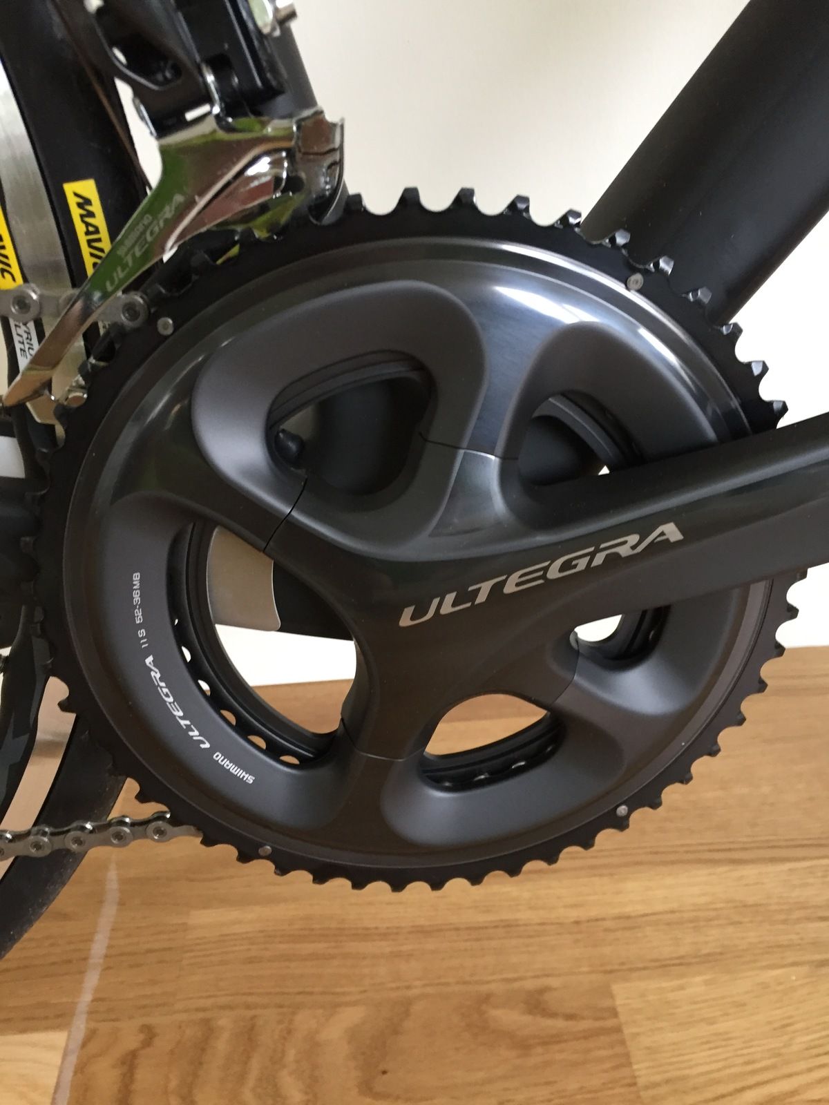

Intresanta perspektiv. Mer sugen på Quarq nu, har läst lite själv också. Har följande klingor/vevparti (fc-6800) åker jag på både nytt vevlager och klingor? Eller bara vevlager?

Jag kommer slå till på en Quarq Dzero Carbon BB30, 110mm BCD, NHB så snart jag fått min bonusutbetalning. Denna kommer att kopplas till min Wahoo Elemnt.
P2M är absolut intressanta, men nya NG-modellen är för dyr! Och Type S har inte stöd för bluetooth och kan därmed inte mjukvaru-uppdateras vid behov.

Vevlager för alla Quarq och nya klingor om du inte köper Quarq DFour som kostar 950€.
Quarq DZero Alu kostar 700euro och Kolvarianten 850€. Lägger man till klingor så blir det ~800kr mer. Man får alltså mätare och klingor för lägre eller samma pris än DFour. Kolvarianten med klingor väger typ lika mycket som ditt nuvarande vevparti med klingor.
För utseendemässigt så skulle jag faktiskt valt DFour, gillar verkligen asymmetriska 4-bultsdesignen. Bara att flytta över klingorna från vevpartiet, nytt vevlager och sedan kör.
