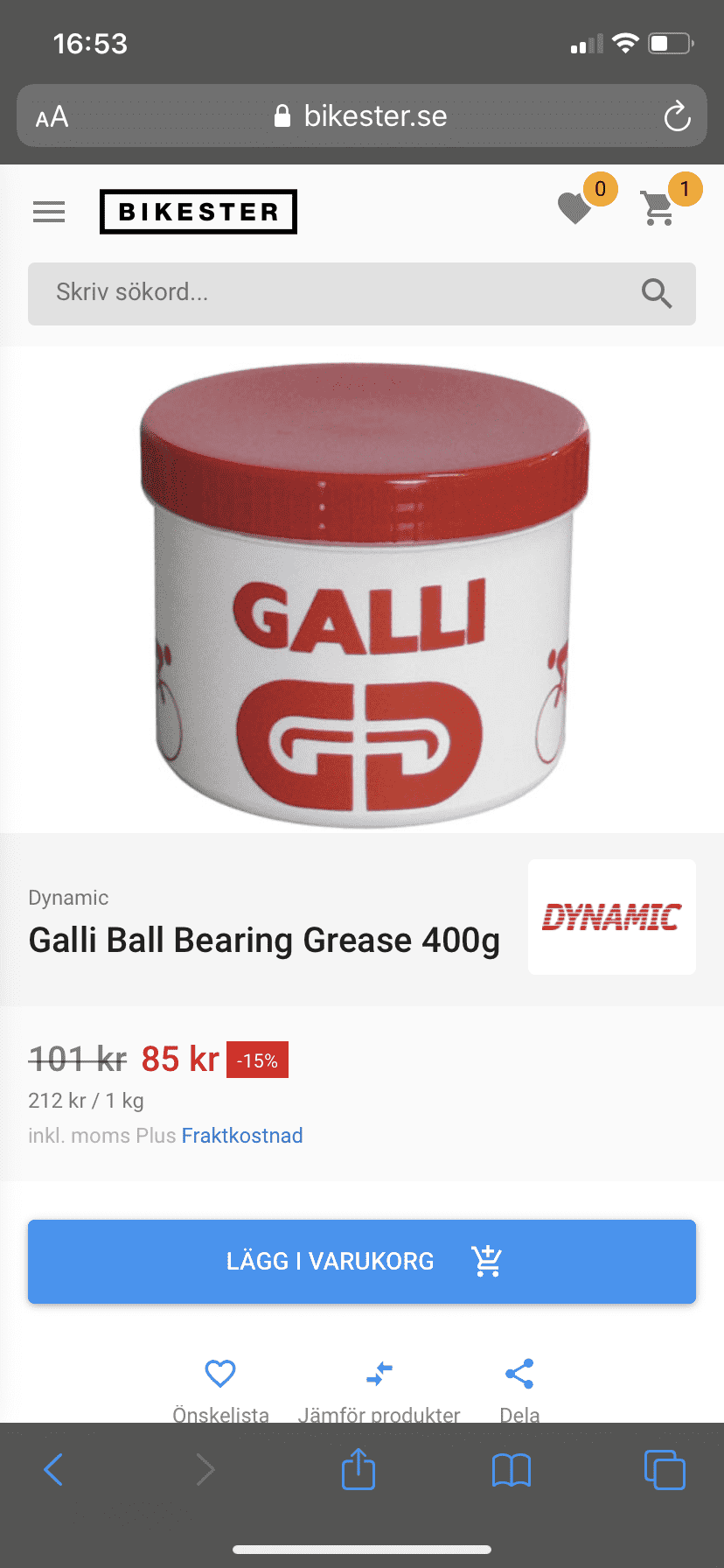

Så har jag fattat alla rätt att med Galli så klarar man sig långt? Visa bilaga 400351
Ja du behöver ett litumförtvålat mineraloljefett (vilket även . Varför du skulle välja ett i en burk verkar ju lite tveksamt ur renllighetsperspektiv.SKF LGMT-2 är billigt, av hög kvallité och finns i 200 grams tub vilket i mitt tycke är en klokare förpackning.
Välj vad du vill - om du väljer burk så grisa inte ner i den då det är ett effektivt sätt att sabba livlängd på lager att smörja dem med smutsigt fett.
