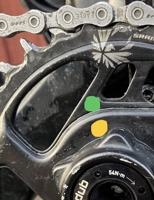

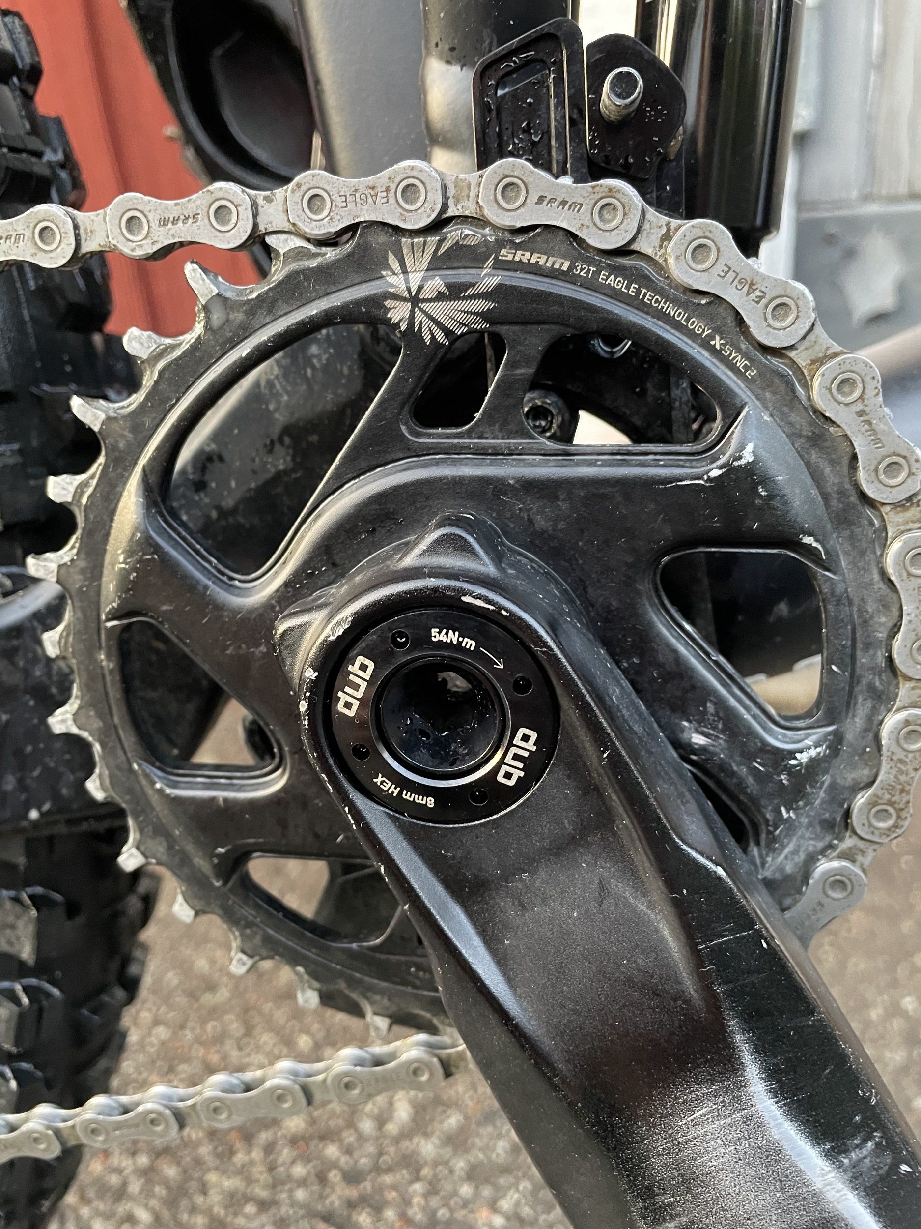

Behöver byta kedjedrevet och eftersom cykeln köptes beg är jag inte hundra vilket offset det är. Man ska ju tydligen kunna se det på baksidan (läste jag någonstans) men jag ser ingen info om det. Och det är väl direct mount va? (Se bild)

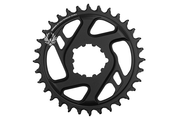

Bifogar länk till den jag tror är samma men vilken offset är alltså frågan?
Edit: Cykeln är en Focus Jam 6.7 från 2020 men kedjedrev och vevarmar är uppgraderat till GX.

Tittar du på baksidan av drevet, då skall det även stå vilken offset det har.
Edit: Missade att du redan kikat efter det.
Det är i alla fall ett drev för DirectMount för 3 skruvar.

Offset är väl skillnaden mellan gul och grön yta på nedanstående bild. Bara att mäta med skjutmått. Visa bilaga 657804
Man ser med öget att det är närmare 3 mm än 6 eller 0 mm.
Men jag tycker att det är viktigare att veta vad som borde sitta på cykeln och inte vad en förra ägare har sätt på cykeln. Boost, och inte nya 55 mm trenden, så 3 mm borde vara rätt.

Stort tack. Lysande. Då lägger jag en beställning på en med 3 mm.
