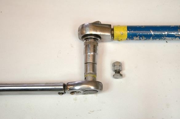

En sådan för topplocket på gammla Scania.
Påminner om när brorsan berättarade om starke Adolf skulle dra fast decimeter grova bultar i något fest element typ och frågade brorsan hur hårt skall man dra dra vad du orkar sedan efter ett tag steg han in med ett gäng avdragna bulta dålig kvalitet på de här bultarna😄 han glömde att för en vanlig en ja men inte den kraften av starke Adolf på de bultarna🤣

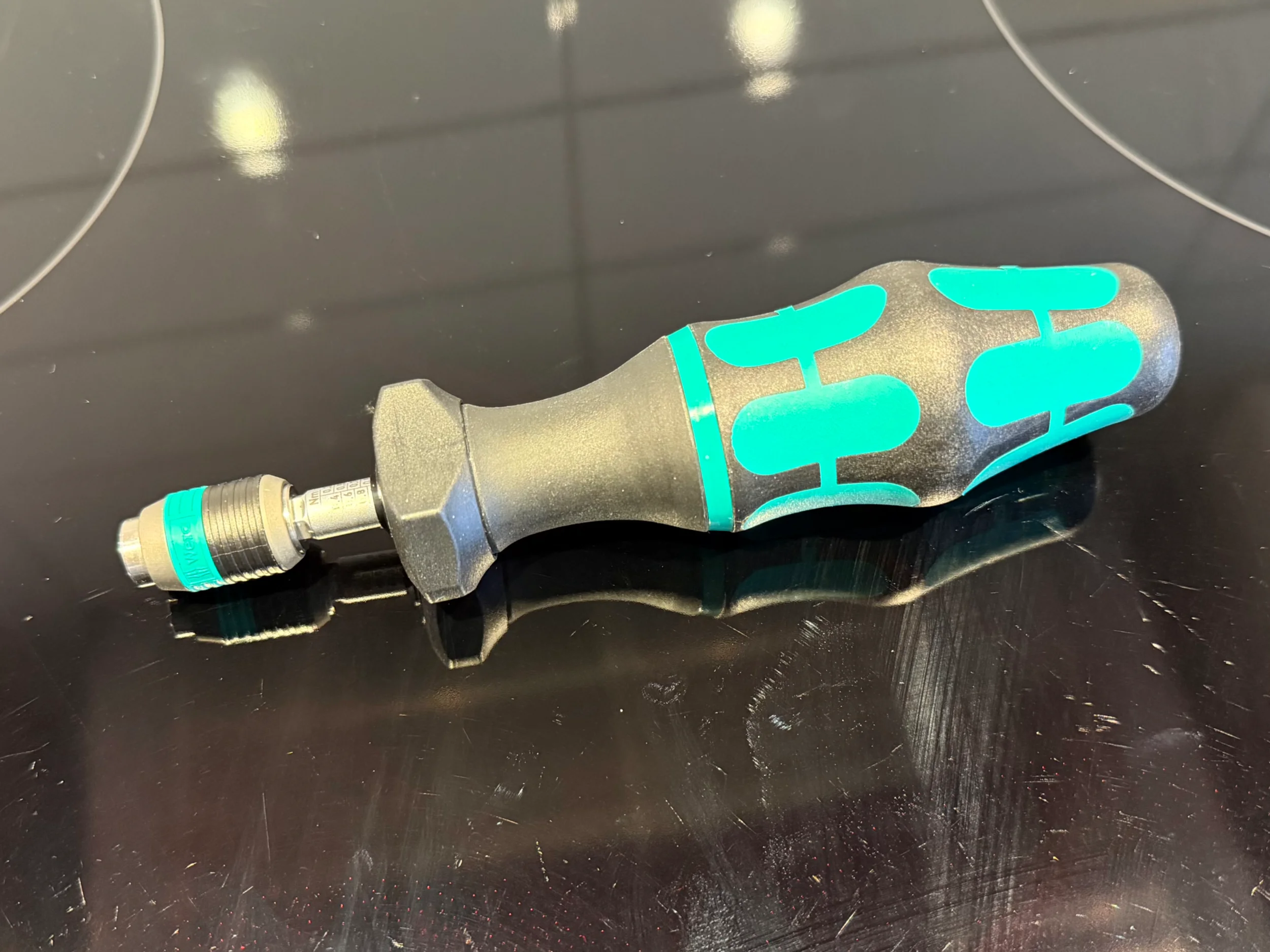

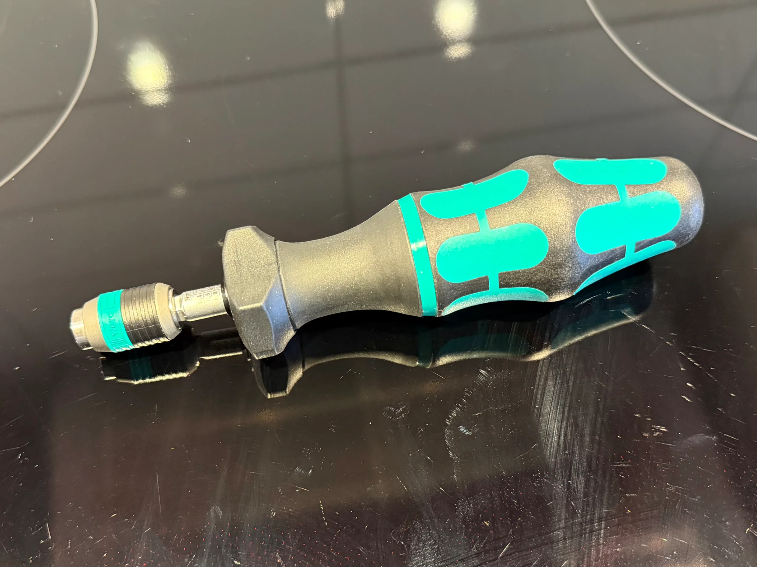

Den där Proxxon jag köpte förra veckan kändes inte helt bra. Handtaget var lite för smalt och halt att hålla i. Riktigt jobbig att försöka skruva med, hade den med till jobbet för att känna på den ordentligt.
Men nu är allt återställt med en ny Wera 7440 0,3-1,2 Nm.
