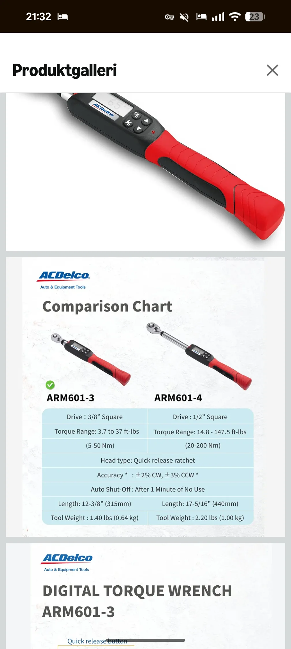

Jättebra. Tills man glömmer ta ut batteriet och det börjar läcka.

Eller digital som jag glömde plocka ur batteriet.

Hehe, det är ju en nackdel med digitalt.
Tycker det är härligt med hel mekanik när det är möjligt och har inte sett värdet av en digital mätare. Tänkt samma med skjutmått, även om jag hört många som älskar de digital i att det blir så tydligt att läsa av, då läsa av mekanisk/analog kan vara klurigt. Skulle jag nog köpa ett digitalt skjutmått idag om jag inte redan hade en mekanisk, men momentnyckel får gärna vara mekaniskt.
