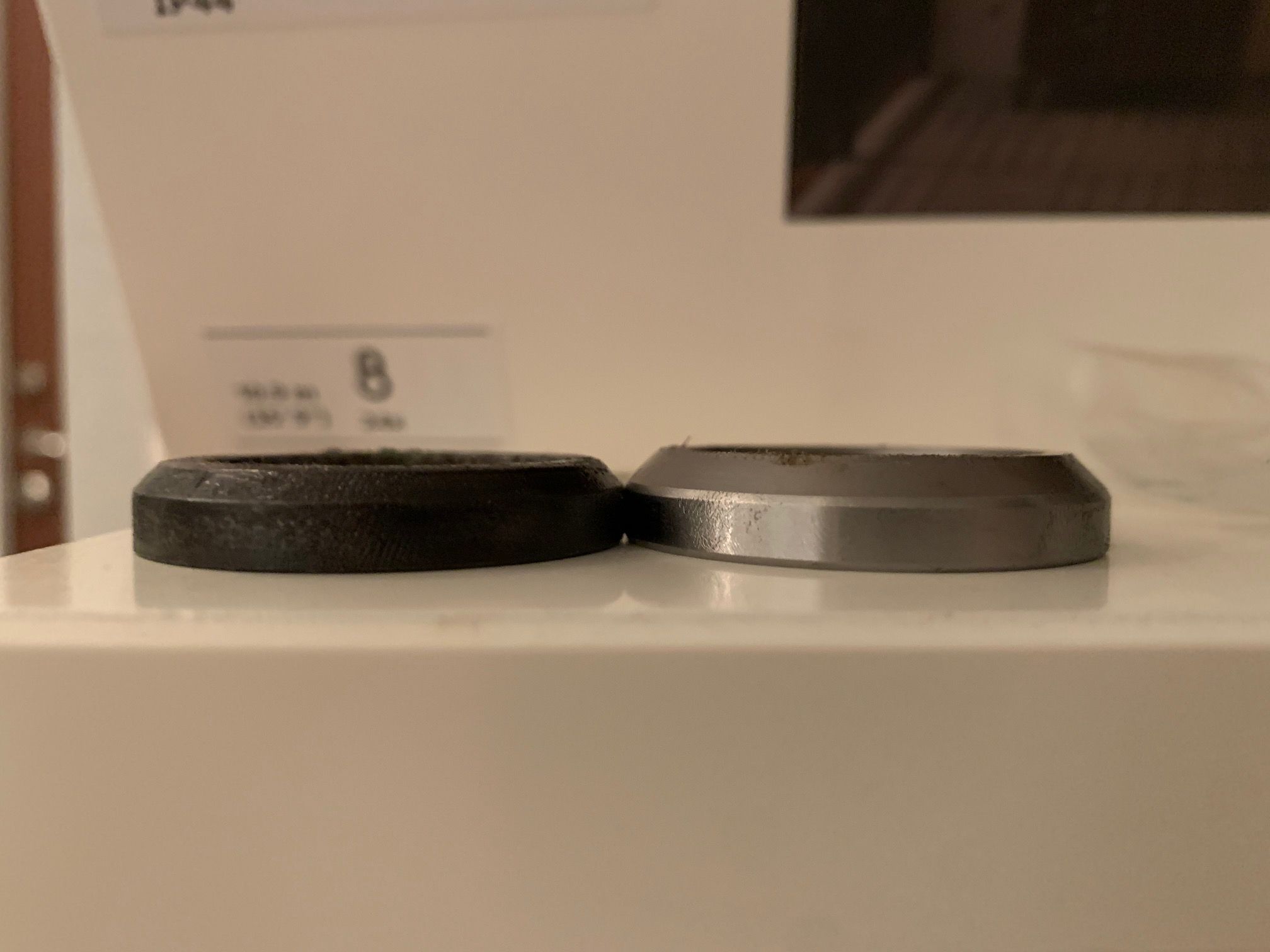

Här ser ni det gamla jämfört med det nya (hoppas ni förstår vilket som är nytt ändock skitigt från försöket att trycka dit det). Visst är det tjockare eller är det bara vinkeln som spelar roll. Detta är 45 grader på det nya till höger. Ska jag ha lägre, typ 30-någonting?)

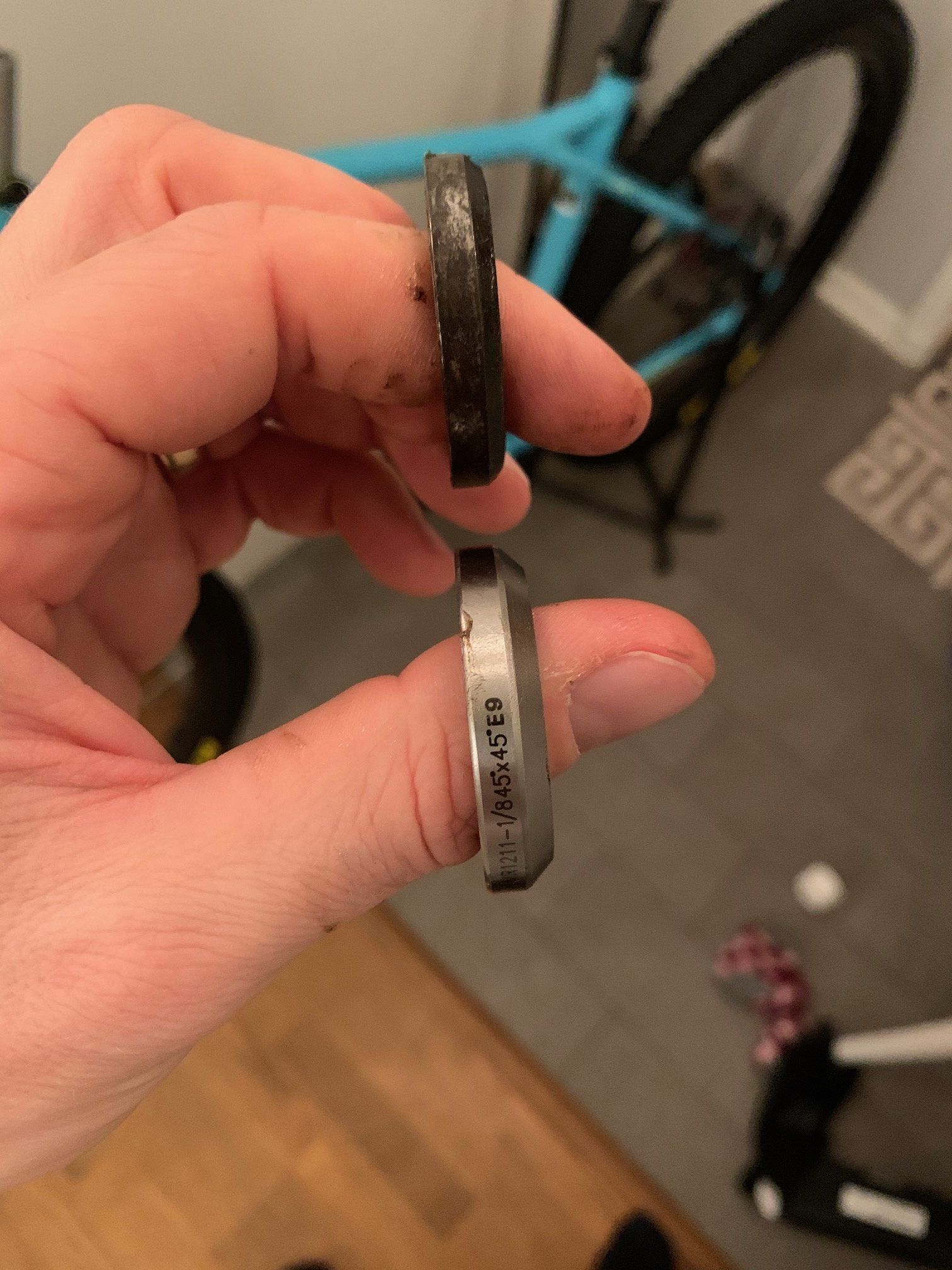

Ytterligare en liten bild på lagren

I princip de enda vinklar som brukar finnas är 45 eller 36 grader. Om det inte står skrivet på det gamla lagret vad som gäller är det förstås enklast att kolla i cykelns specifikationer hos tillverkaren eller kontakta den senare. Framgår inte i inlägget vilken cykel det rör sig om så svårt att hjälpa så mycket mer. Kom ihåg att även den inre vinkeln måste matcha kompressionsringen om du inte fick med en ny sådan med lagren.

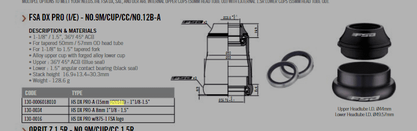

Tack för svar. Det är en GT Pantera Elite 2018. Fick med en ny kompressionsring. Har hittat ett som kanske kan fungera? Har du någon tanke kring denna? https://www.wiggle.se/fsa-th-872-acb-lager vilket är 36 grader.

Ok, ytterligare research när jag sökte mer. Och det verkar som att alla som är tapered hos FSA har 36/45 graders vinkel. Den jag fick hem var ju 45/45 så inte konstigt att den inte passade. Tror därför att jag enklast köper en 36/45 och testar!

Nja, snudd på alla FSA lager i de vanligaste storlekarna har 45° yttre fasning. Vissa av dem har dock 36° inre fasning.
Av de du länkar till så borde den första, TH872, fungera mot din ram. Men du behöver då även en kompressionsring för 36° inre fasning. Är det en sådan du har tills ramens ursprungliga lager?
De andra du länkat in fungerar inte. MR040 är ett integrerat lager för IS41. Ditt styrrör (förutsatt att BBB BHP-46 passade utöver vinkeln) är IS42, dvs en millimeter större.
FSA DX PRO är ett lager med zero stack koppar som ser ut att innehålla samma MR040 IS41 lager uppe och ett IS52 lager nere.

Mät storleken på det gamla lagret med skjutmått. Vinklarna är svårare att mäta, men kan i princip bara vara 36° eller 45°. Gissar att denna borde passa, men kräver då återigen en kompressionsring för 36°:
