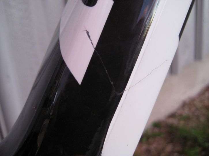

Kan av egen erfarenhet säga att alla ramar inte mår bra av klämmas fast runt diagonalröret, min Niner Air9 Carbon såg ut så här när jag kom hem från Cykelvasan i år...
Vilket takräcke till kolfiber lvg?
ajajaj, just get där man ju själv tänkt på under alla dessa debatter här på happy om vilken som ä bäst, men de som förespråkar sådan me klämma runt ramen, brukar ju bara slå bort det som nonsens, men verkar ju inte vara nonsens :-(

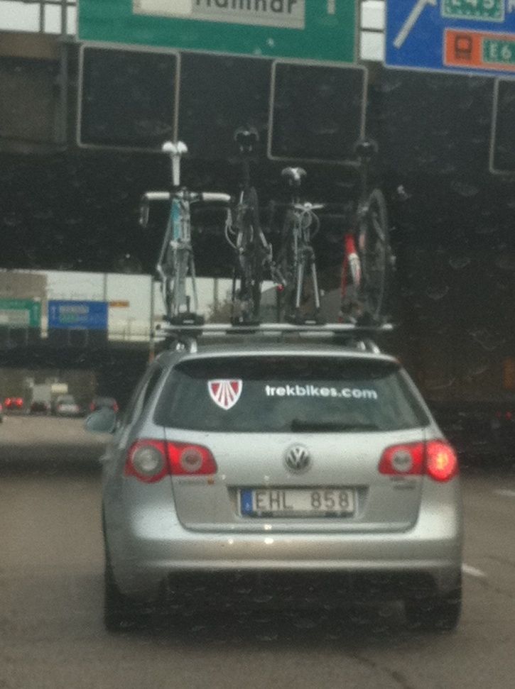

Trek Sweden kör med 4 st Thule Outride 561 på sina bilar.
Kör själv med 2 st Thule Outride 561 + hjulhållare till mina carboncyklar.
Grymt stabilt i 110 km/h och inga skador.

Då är vi i precis samma sits. Proride för mig i över fem år med alla typer av cyklar, allt från svindyra och lätta racerhojar till standardhojar. Just för standard och barncyklar som kanske inte har snabbkopplingar är ju ProRide oslagbart.
Med min erfarenhet från i sommar samt Thules egen rekommendation kanske man ändå skall välja ett outride om det är just lätta tävlingscyklar man skall använda det till eller? Jag har varit i kontakt med han som är ansvarig för dessa produkter på Thule efter min "olycka" och det finns helt klart substans bakom deras rekommendation, de kör en hel del tester.

Den enda rekommendation som jag kan hitta är att de tycker att OutRide är bra för "känsliga ramar", borde de inte då rekommendera att man inte använder ProRide för dessa känsliga ramar?
Oavsett vilket är det ju riktigt surt att ramen spricker på det sättet. Vad var responsen från Thule?
Thule beklagade det som hänt och som plåster på såren skickade de mig ett Outride ställ, mycket bra bemötade med andra ord.
Killen jag pratade verkade vara insatt, han cyklade mycket själv och hade bra koll olika cyklar och ramar. Det hänger ju väldigt mycket på hur diagnonalröret ser ut också, vissa passa klockrent och andra får väldigt liten anläggningsyta.
