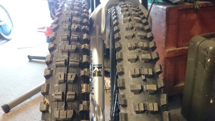

Fyfan vad snabb jag kommer att bli.
Rock Razor Super Gravity/Trailstar
Edit: Sidoväggarna kändes betydligt kralligare än PaceStar/snakeskin. Känns lovande :)
    55.8 KB · Besök: 42
