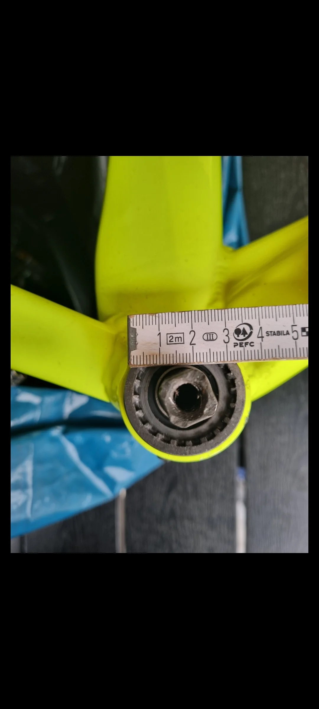

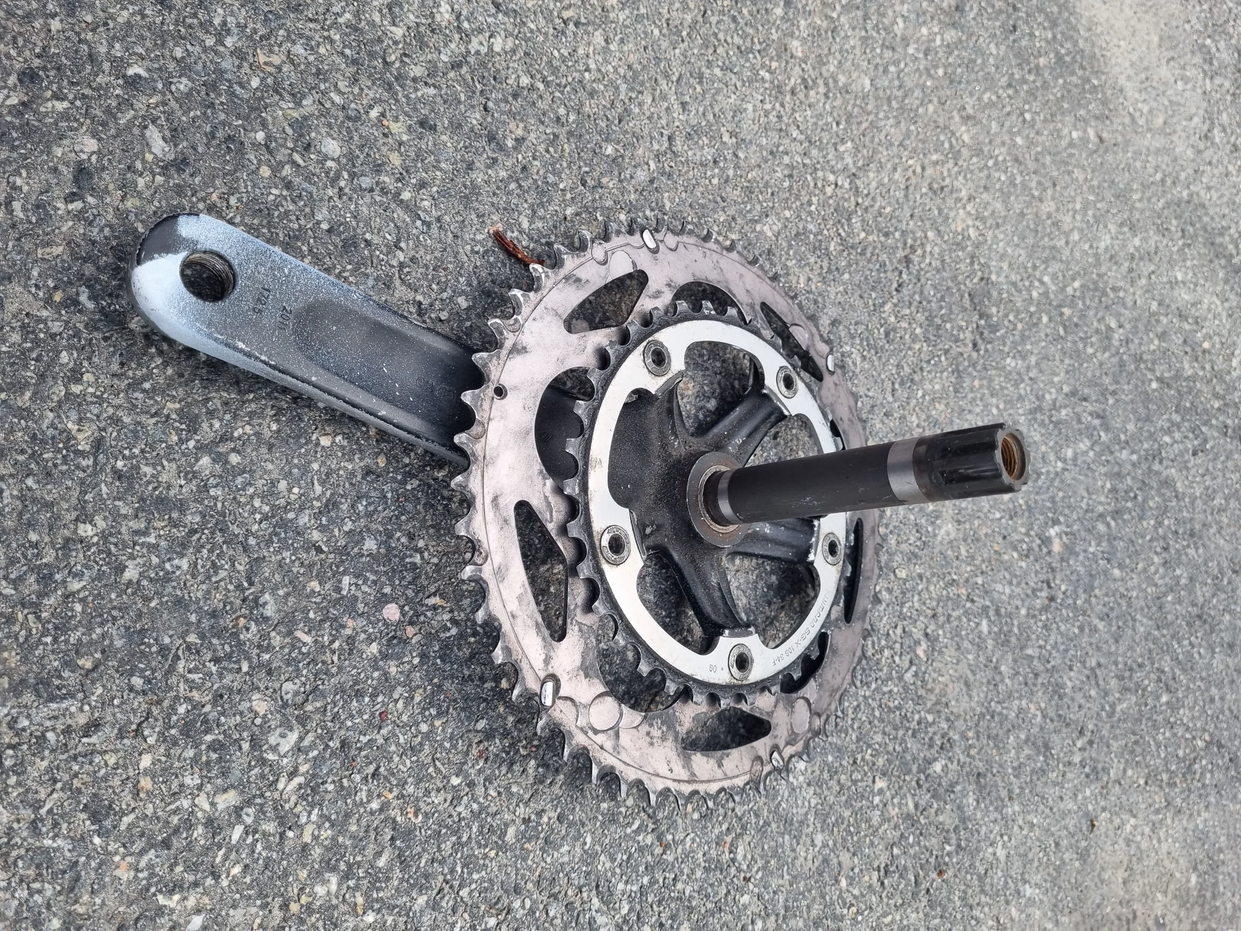

Detta vevhus på 32mm kan man andvända nått annat vevparti än med fyrkantsaxel som sitter på nu?
Har ett vevparti på den ena bilden med 19mm axel finns det nåt lager som skulle passa till den?

det gör det säkert men jag känner inte till 19mm. Jag vet inte heller om det finns olika diameter. Det brukar handla om bredd ofta 68 eller 73mm och vilken gänga. Ofta BSA. Om det är vanlig gängad MTB så är det 73mm BSA och då får man skaffa ett sådant för 19mm.
Och det hittar jag inte men för 68mm

Vevhuset är 68mm brett

inte omöjligt att länkat passar då - om veven också vill ha den bredden eller det kommer med lämpliga disanster.
Vanlig shimano vill ha 96mm, tror jag det är, oavsett man börjar på 73 eller 68mm.
