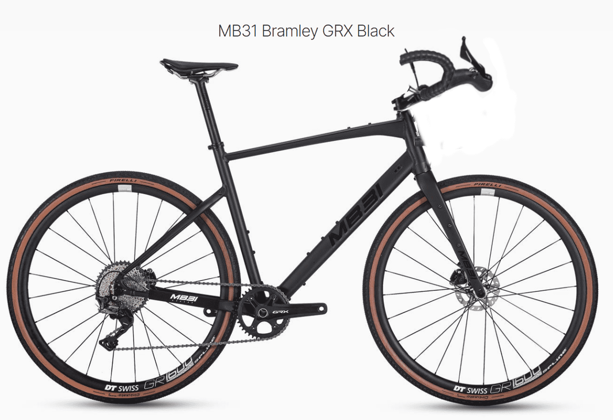

Så fort nästa fönster för förmånscykel öppnar så fixar jag en ny cykel.
Behöver nått där jag sitter mer upprätt.
Behöver inte en svetto-gravel för 7,5km enkel väg genom trafik-härket som är Eriksberg.
Man kan inte cykla snabbt där. Tar mig samma tid att cykla 7,5km som det tog mig att cykla 11,3 till Volvo Cars :(
Det är ju bara att flippa styrstammen så har du praktiskt taget en damtralla.

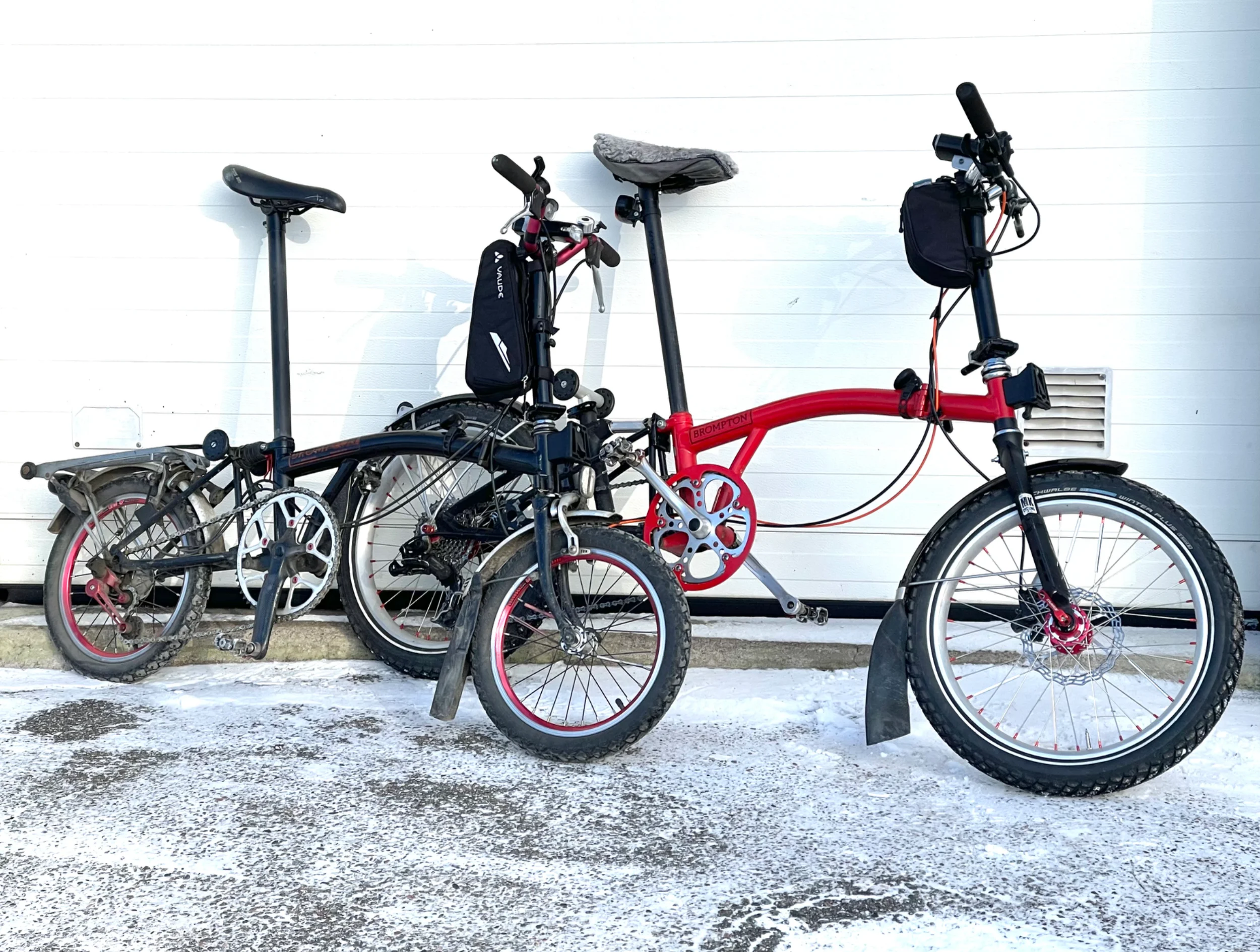

3 vinterpendlare, alla med skärmar, 2 med dub & en utan dubb. En av dom är ihopfällbar.
Är normalt aktsam om dom, men tvekar inte att lämna nån av dom låsta på stan några timmar när behov uppstår. (med det sagt, har andra, icke pendelhojar. som inte öht lämnas utan uppsikt)
Eller om det är nysnö & nån decimeter eller djupare, då blir det fatbiken.
Saltet? Det finns där.
Sköljer dock dagligen av drivlinan, och byter till nyvaxad kedja 1 gång/vecka.
