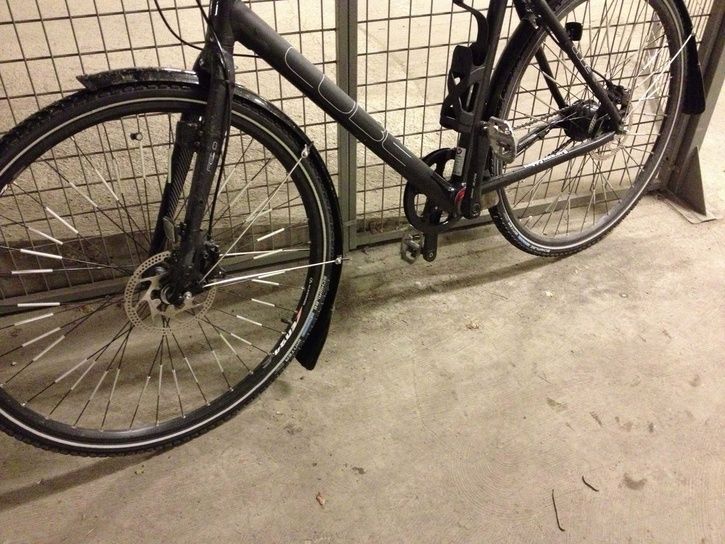

Efter att ha mixtrat med mer eller mindre kortlivade egolappslösningar med silvertejp, PET-flaskor, limpistol och annat whathaveyou, köpte jag ett par SKS Longboards. Och, F----N, vad nöjd jag är! I första hand för min egen del, i andra hand för cykelns. Möjligen kan också någon medcyklist slippa ett sista stänk, innan de kränker mig på Skanstullsbron...

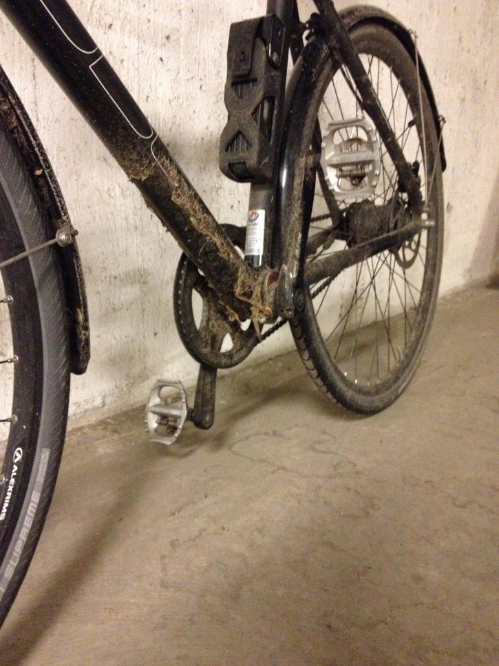

Jag nöjer mig inte med att slippa få väggrus i munnen, eller i nacken, utan tycker att det är ganska ok att slippa duscha av kläder och skor efter varje pendling. För att inte tala om minskat underhållsbehov på främst kedjan. Framhjulssprutet räckte dock gott och väl bak till baknav/växel.
Jag hade inte direkt dåliga skärmar innan, SKS Bluemel, men tycker ändå skillnaden vart som nattochdag. Jag nästan letar efter vattenpölar numera.
Nedan två bilder, gissa själva vilken som är före och efter. Efter-bilden är tagen efter två veckors novemberstockholmspendling med 14 mil per vecka, helt utan rengöring eller retuschering...
VVV!
    99.8 KB · Besök: 91
    125.1 KB · Besök: 151

De är läääängre, även utan ego/kompislapparna. Fram slutar hela kalaset ca 5 cm över havet. Man kunde tro att det skulle vara känsligt för trottoarkanter, men det har ännu inte varit något problem. Understa delen är ju också av gummi. Time will show...
I övrigt är de helt lika Bluemels. Material (Plast med metallförstärkning), stagning (2x2 både fram och bak).
