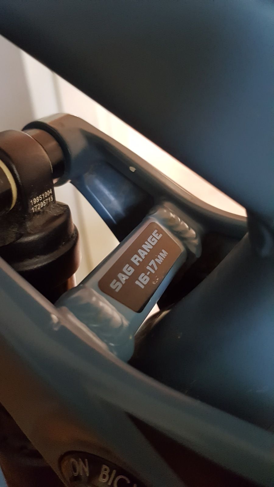

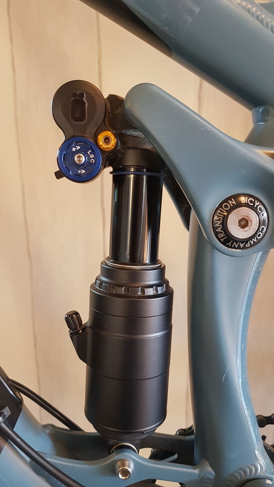

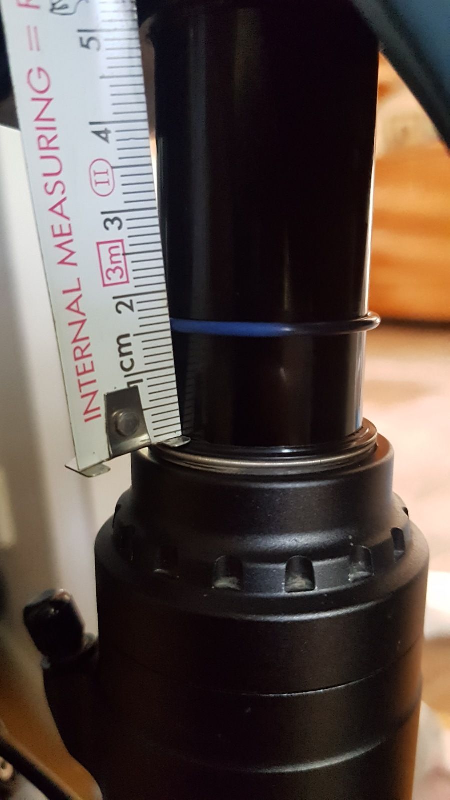

Notera att dämparen just nu är hårdare pumpad än rekommenderat.
15 mm = 30% sag

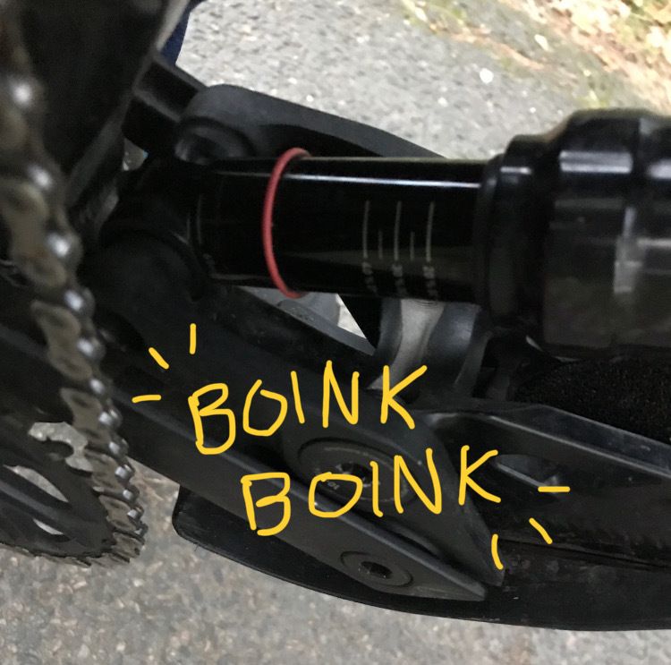

Gjorde tre tunga osmidiga bunnyhops, sedan vetenskaplig dokumentation, se gula boink boink bilden.

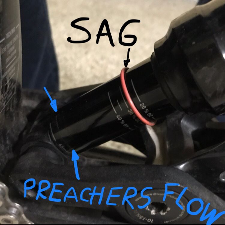

Bifogar även bild på sag och märke från senaste turen som blev 3 rundor på preachers flow Ägb. Den börjar med ett drop på kanske 70-80cm mot platt och sedan är det väl den nybygda sektionen som påverkar mest, fallhöjd en meter kanske men landning i lätt nerför.
