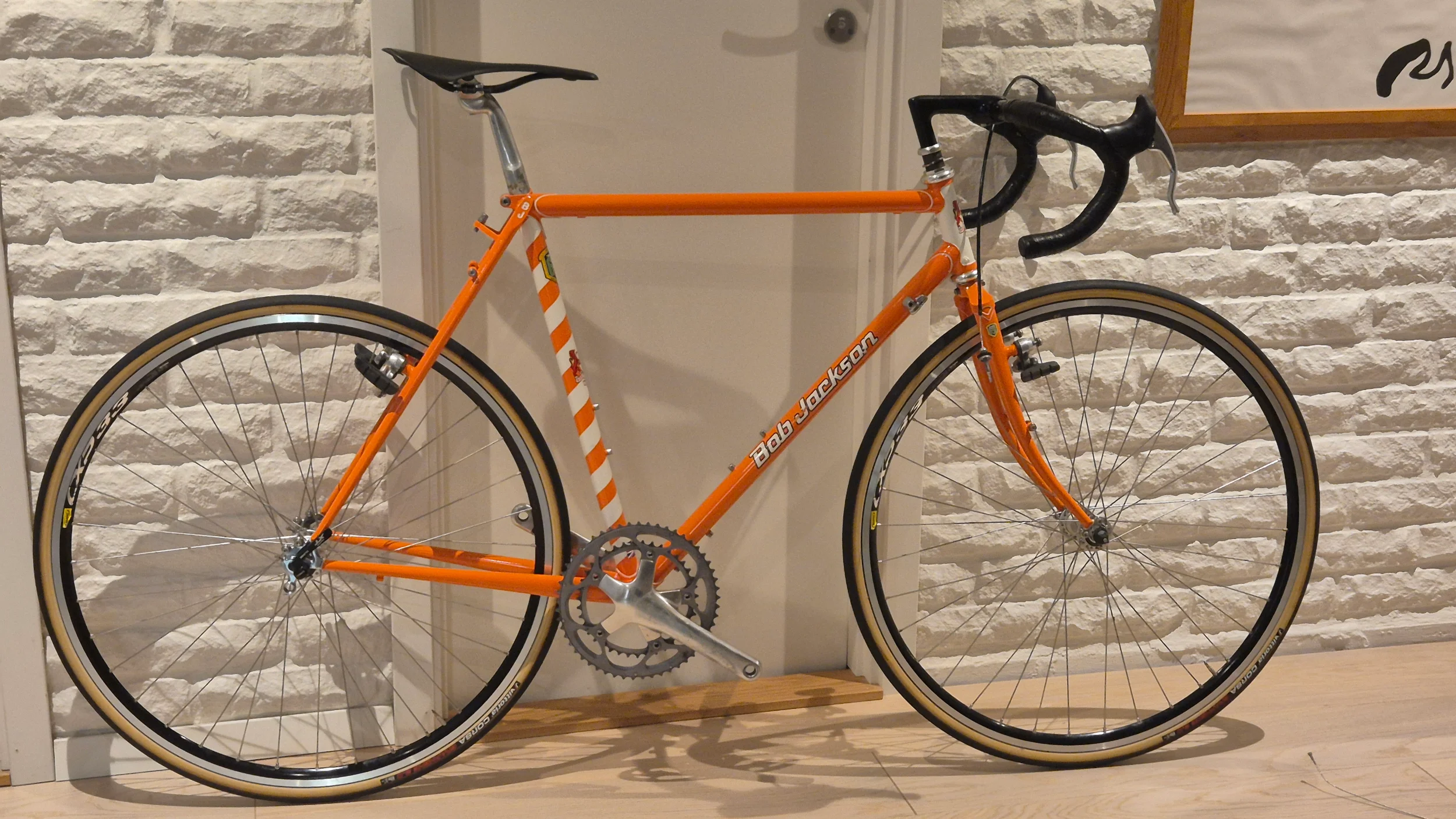

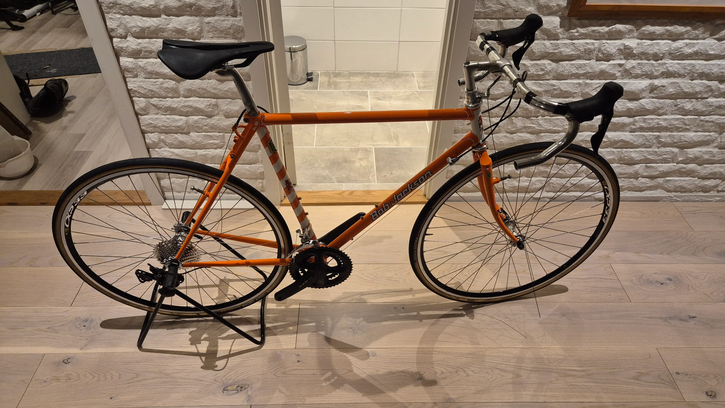

Bob har fått däck, vevlager och vevparti. Temporärt iallafall medan jag funderar på hur bygget ska fortsätta. Jag tänker iallafall modern touringhoj. Mm kanske ska göra en egen byggtråd...

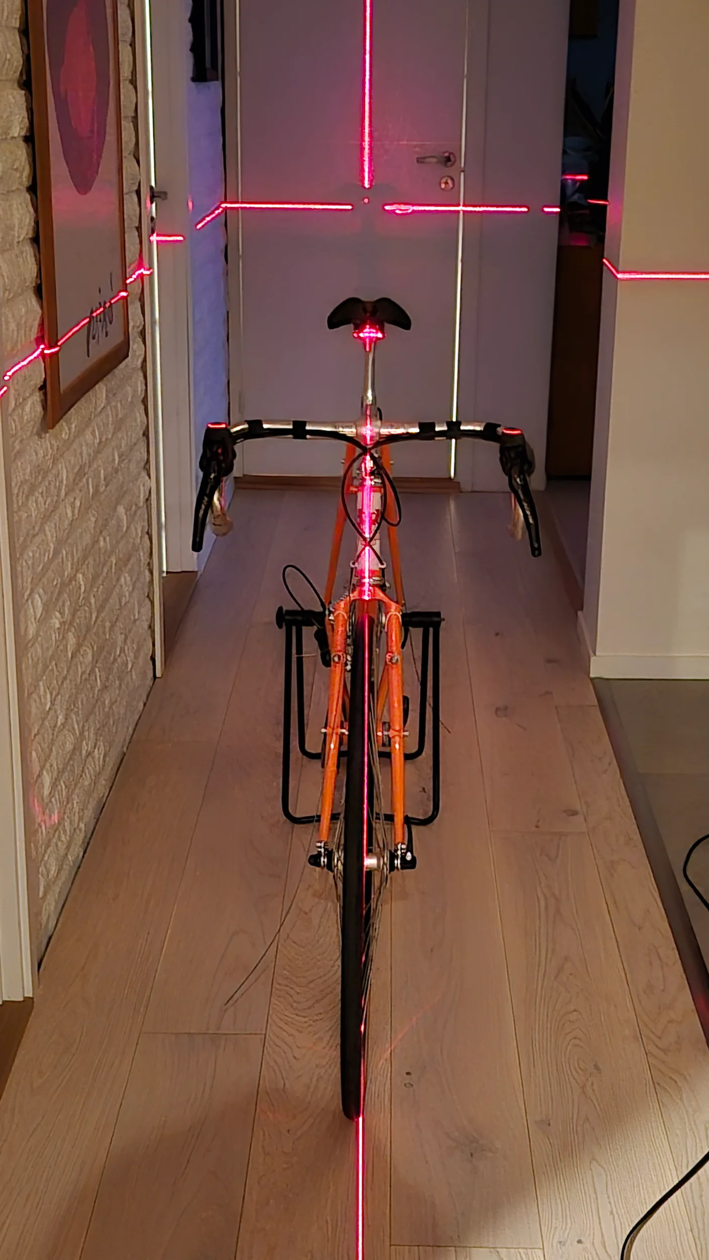

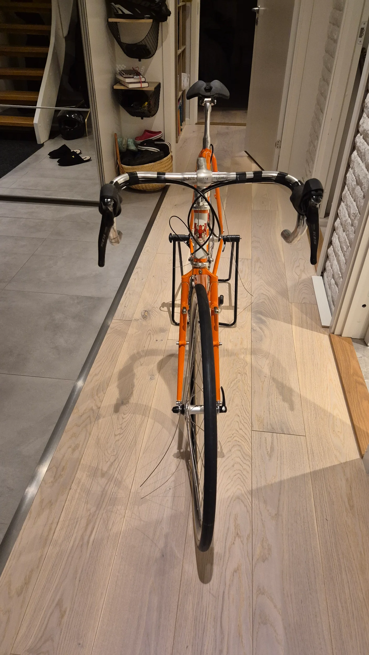

Det blir Shimano R7000 på den. För tillfället är framväxeln temporärt en D-A, det var det som fanns hemma med 28,6mm klämma, men adapter och växel är beställd. Nu ska jag bara mäta in reglagen med laser och linda styret...

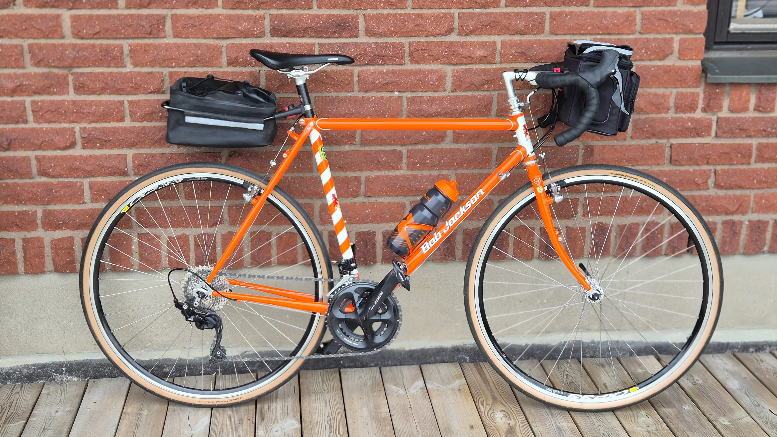

Börjar bannemig likna en touringhoj.
@marr tack för styrväskan! Fick klickfix-fästet att passa med lite modifieringar för kablarna. Väskan där bak är från Vaude, också med Klickfix. Och så bytte jag sadelstolpen till en 27,2mm som det ska vara från den 26,8mm som satt där.

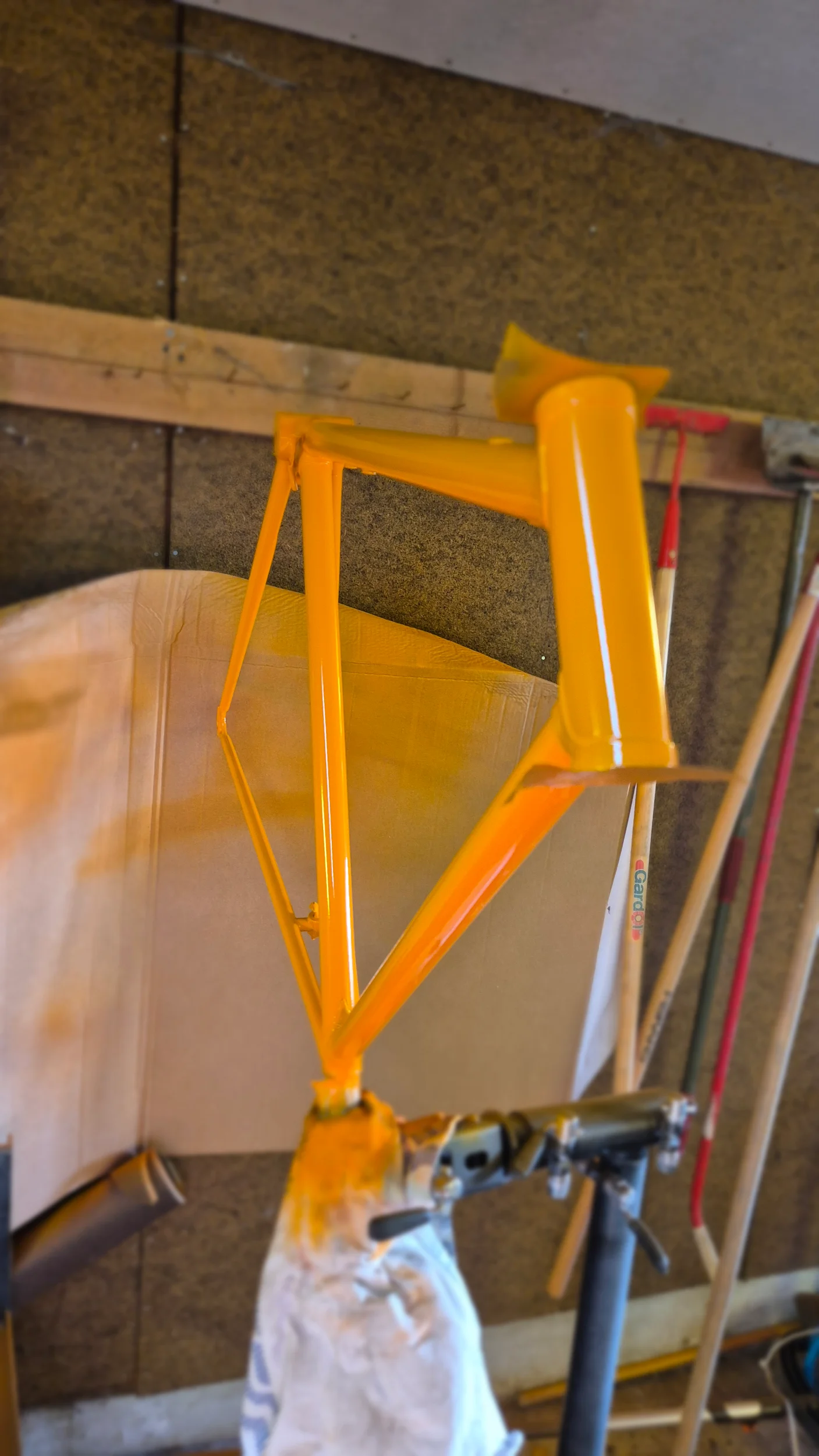

Fick sprayfärg från spraycan.se idag i RAL2011 som jag bedömde vara den färg som närmast motsvarade originalet. Och ja... Det ser fanimej lovande ut för att vara första gången!
