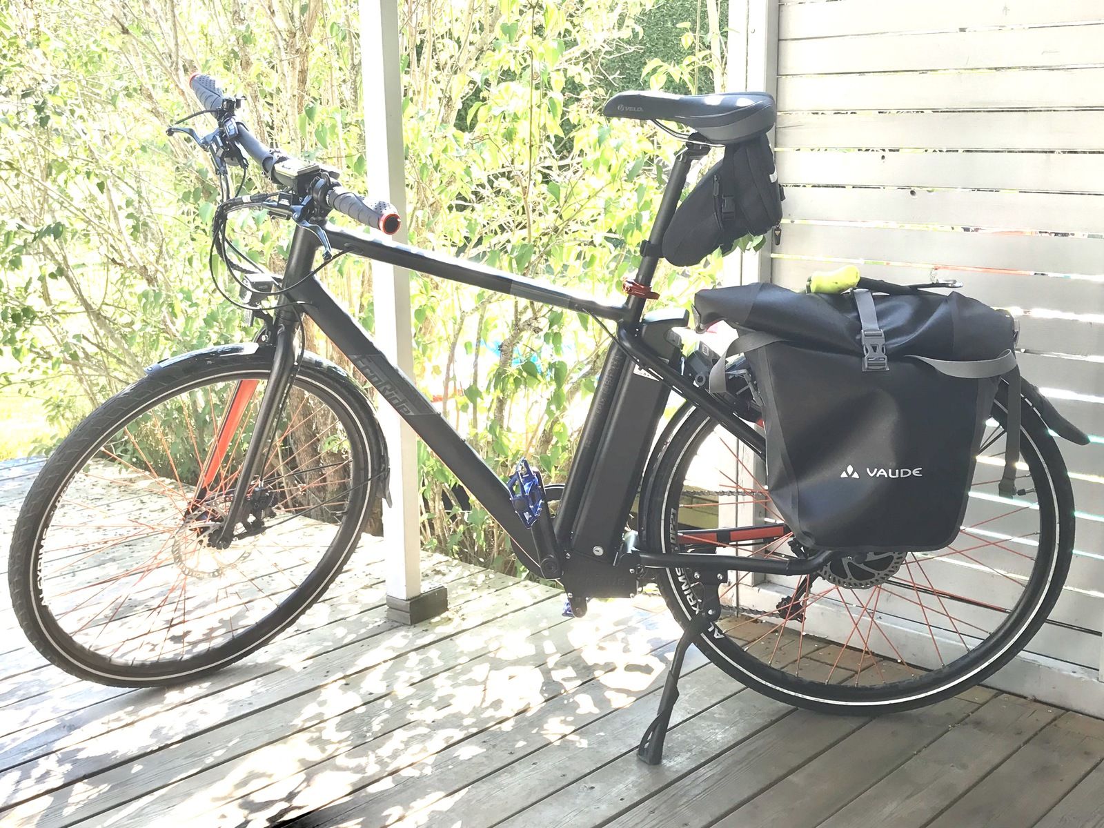

Här är min Ecoride Epix Slim, en pendlar- och transportcykel.

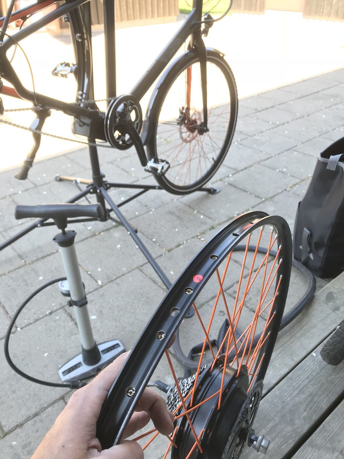

Första dan med jobbpendling blev till misär, fälgbandet bak var inte monterat så slangen gnagdes av och jag fick två punkor på två mil på hemvägen. Jag drog två varv eltejp runt, sen har den rullat på bra.

Cykeln är Onesize - en ramstorlek - och på bilden är sadeln maxad i höjd, jag är lång men ramen är rätt stor. Droppet är inte så radikalt som det ser ut på bilden. Föredrar en sportig ställning sä det funkar för mig, men jag kommer nog montera en uppvinklad stam i framtiden.
