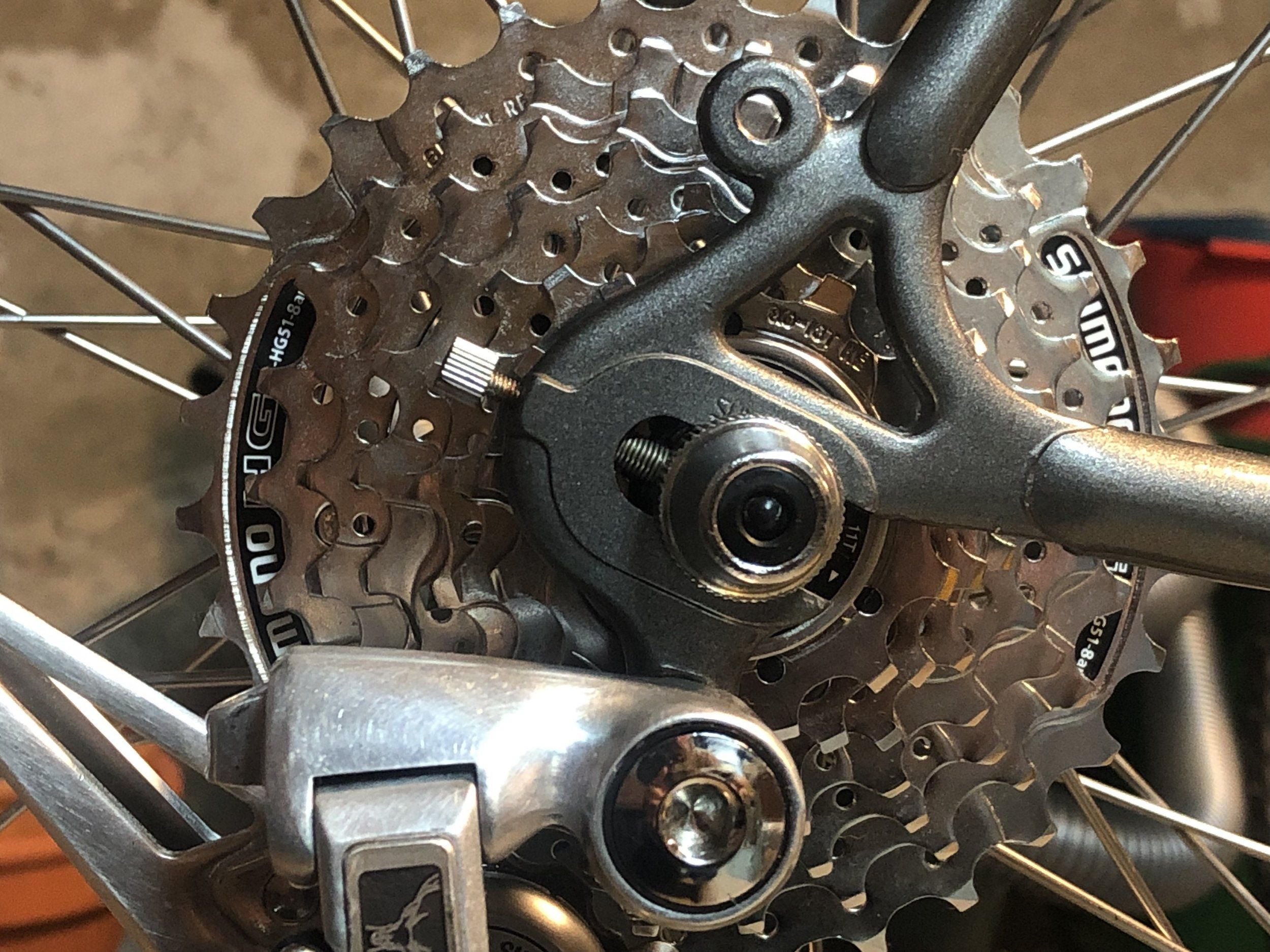

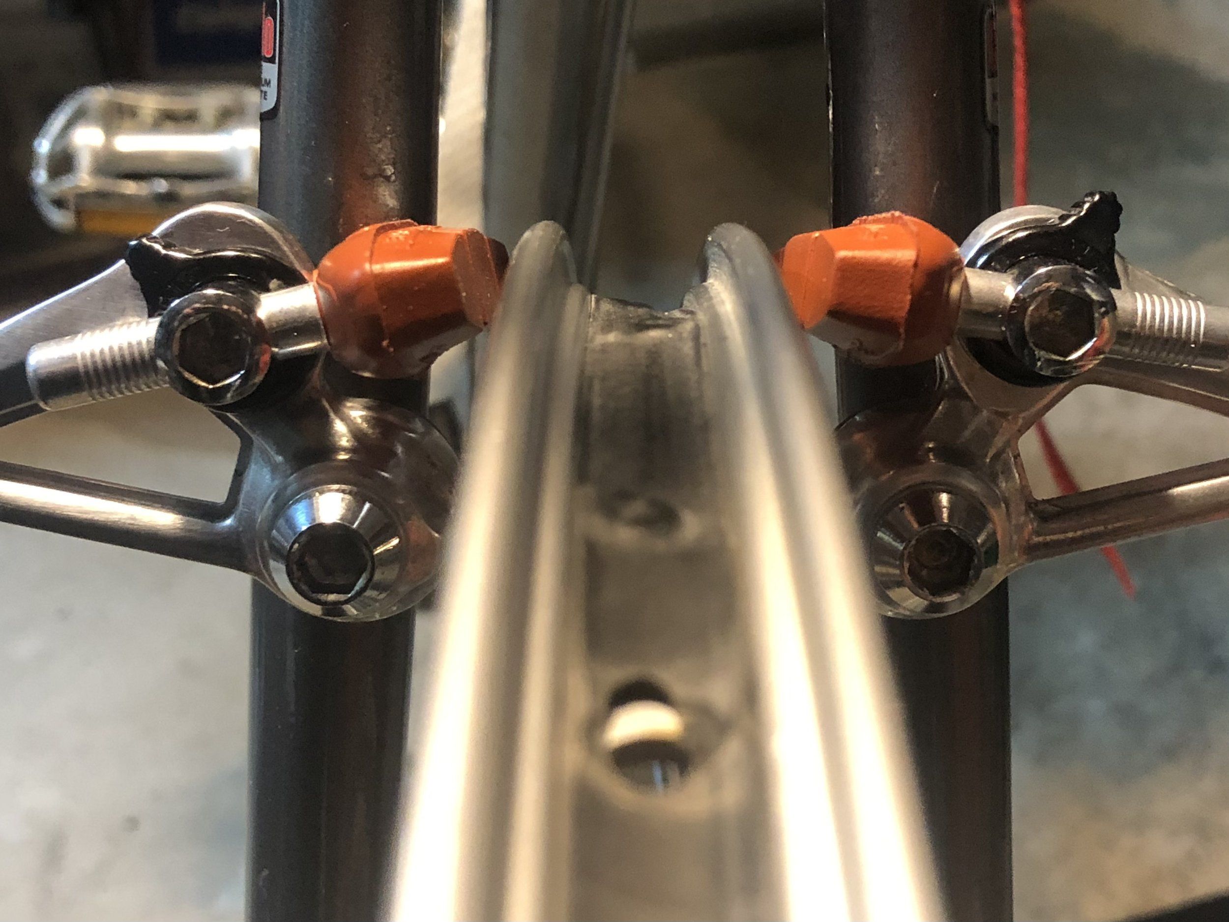

I väntan på lite reservdelar så har jag roat mig med hjulen på tusingen. Tyvärr var det ju slutna lager på originalhjulen och de skrapade en del. Då plötsligt dyker @uandt upp som en räddare i nöden och skänker mig ett par hjul från en mixte-hundring, i finskick och med ”vanliga” lager! Nu är de på plats, putsade och hjälpligt riktade och servade.
Tyvärr hade jag ingen 7-kuggskassett liggande, men testar med en 8-kuggs utan minsta kuggen. Är det bara dumt? Dessutom ingen aning om hur det kommer funka med bakväxeln, men det lär jag ju bli varse.
Visa bilaga 601009Visa bilaga 601010Visa bilaga 601011
Kör utan största drevet - då blir du starkare i ben, kött och ande.
Visa din Miyata!
Det vore ju bäst, helt klart, men hur gör man då? Ska jag såga bort det?
Det är nästan samma avstånd mellan dreven på
7- och 8-delat, jag tror att det skiljer 0,2 mm, så det kommer att fungera utmärkt. Antingen borrar du ur nitarna och plockar bort drevet och ersätter det med en spacer (då får du en sjudelad kassett) eller också ställer du ändlägesskruvarna på bakväxeln så att du inte kan överväxla och skrapa kedjan mot det största drevet (du kan ju ändå inte använda det med ett reglage för sjudelat).
Jag kör precis så på min Miyata: 8-delad kassett med minsta drevet bortplockat, 7-delad shifter, KMX X8 kedja...den växlar rent genom alla 7 växlar, rent teoretiskt hade det varit mer rätt med en 8-delad shifter men "felet" är så litet att det för mig inte gjort sig märkbart. Felet med att den 7-delade shiftern drar för mycket kabel för avståndet mellan dreven på den 8-delade kassetten borde multipliceras för varje växling och således successivt bli värre...det var tanken som kröp omkring i mitt huvud innan jag gjorde mitt praktiska test. Men ponera att du ställer in så att ditt chakra ligger på mittendrevet (1-2-3-4-5-6-7) på kassetten bak, ändlägena (1,7) är styrda av skruvarna High and Low, då har du en växling (3,5) med 1x-fel och nästa växling (2,6) med 2x-fel. Mer fel än så blir det inte i. Det finns folk som laborerar med en "Hubbub" (googla det) infästning av kabeln till bakväxeln, men jag behövde inte göra det.
Blir det friktionsreglage eller hur var det? Ser väldigt lovande ut!
Visa din Miyata!
Tack för svar! Det låter som att det bör funka. Jag väntar med att plocka isär kassetten i nuläget och provar med att köra utan minsta drevet helt enkelt.
Ja precis, så avståndsdiffen borde inte vara några problem, det blir upp till mitt handlag att ordna.
Jag har ju sagt att du ska köra utan största drevet! ?
Glöm allt jag skrev tidigare om avstånd mellan drev o s v, precis som du säger kan du skita i det om du kör friktion, kompabilitetsproblem existerar inte då.
Kompatibilitetsproblem existerar däremot när man försöker få en hel åttadelad kassett att passa på en body för enbart sjudelat.
Visa din Miyata!
Japp. På många äldre Shimanohubbar kan man dock köra både sju- och åttadelat. Det gäller att hitta en HG-body med gängor längst ut!

Här var bodyn för kort för åttadelat iaf men det löste sig ju. Egentligen skulle jag vilja använda originalhjulen med frikrans, men får se om jag lyckas styra upp lagren på dom hjulen. Sen är det bara bromsar, vajrar och linda kvar. Och så kunde snön och isen gärna få smälta undan igen.
Visa din Miyata!
Det gör det inte heller, man måste ha en distans för sjudelat med den bodyn.
Gängningen är för att man ska kunna köra äldre Uniglidekassetter på den. Där funkar minsta drevet som en låsring.
Då kan jag meddela att inget utav de hjul som jag jobbat med och som har 7-delad body har distans. Ganska många har däremot yttre gängor för Uniglidekassetter.
Visa din Miyata!
Och alla jag de gängade som jag har stött på kräver distans, annars går det inte att dra fast kassetten.
Edit: Bör tillägga att det då har varit nya sjudelade Shimanokassetter, 11-28 (https://www.cykelkraft.se/kassett-s...63LdDEHvYJuIcu94rRYNlCM0_wb13ZGBoCRO4QAvD_BwE).
Det kan hända att det skiljer mellan mtb och landsväg, eller att de sjudelade kassetterna har blivit smalare med åren.

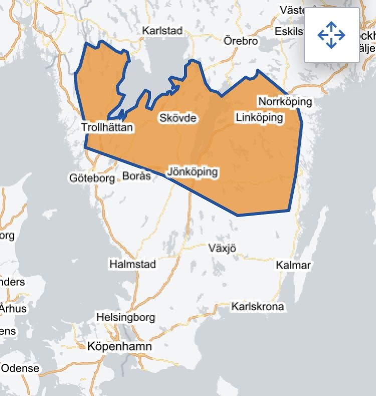

Vi ses på andra sidan SMHI:s orangea vind- och snöfallsvarning.
