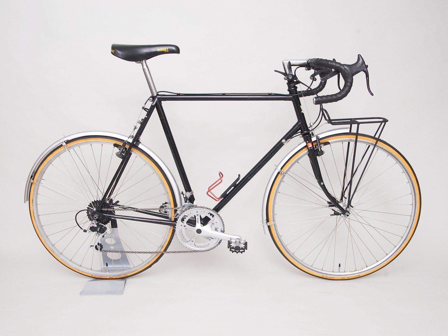

Hej
Tänkte våga mig på att lägga upp en bild på ett nytt bygge. En 100. Tydligen lätt legendarisk enligt vissa.
Jag hade en triple cross (tror jag) som inköptes på Cykloteket typ 1993. De gav livstids service...
Den hade så fultyska färger på miyataloggan att jag målade över den med svart. Gav bort den efter 20 år och inhandlade en gul Giorciotti cross (Gurkan) och då plötsligt blev det kul att pendla. Stulen tyvärr och eftersom jag gillar att färgställa och ta hand om prylar och ge dem ett nytt liv så hittade jag den här. Ville komma ifrån tråkigheten och pimpade den aningens. Vad tycker juryn?
Snyggt bygge, clean var min första tanke! Den är allt annat än tråkig?
Supernajs! Vad är det för frampakethållare? Tajta sådana finns det för få av.
Fin cykel. Jag hade glömt hur härligt slapp hundringen är i geometrin.
Jag hade bytt både växel- och bromsreglage till något mindre plastigt. Tycker att de skämmer lite grand jämfört med det övriga robusta och fina skicket.
Framskärmen är väldigt kort på ovansidan, men jag gissar att det är sådan modellen är.

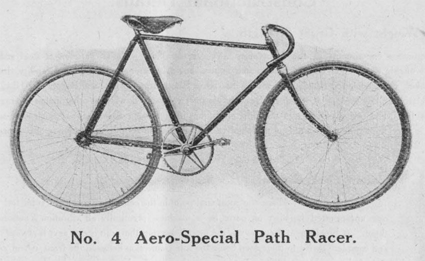

När vi (jag) ändå pratar geo, kolla nedan och reflektera över förhållandet mellan sadelrörets höjd och längden på överröret. Över vinklarna på sadelrör och styrrör. Över gaffelns rake.
Extremt var ordet, sa Bull.
Skulle kunna bli en helt fantastisk Path Racer.

Härligt stuk! Förmodligen var det när någon plötsligt fick för sig att man skulle kunna stå upp och trampa som denna geon försvann..?

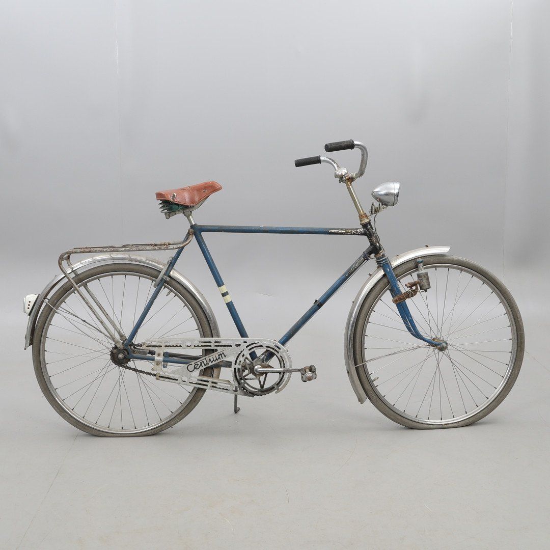

Den där cykeln ser ju ut som den är gjord av någon som bara har en vag uppfattning om vad en cykel är och gör. Lite som det uppstoppade lejonet på Gripsholms slott.

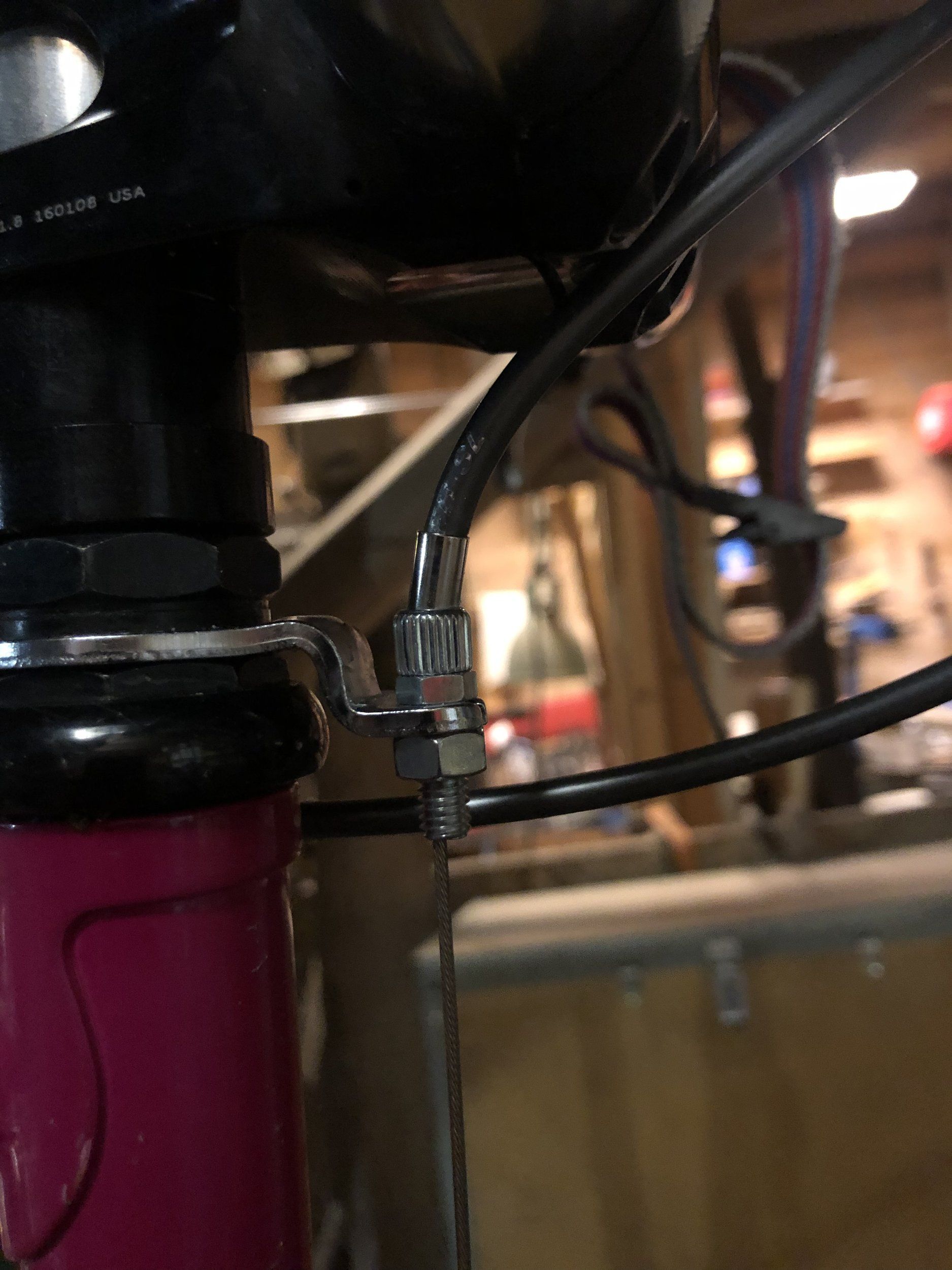

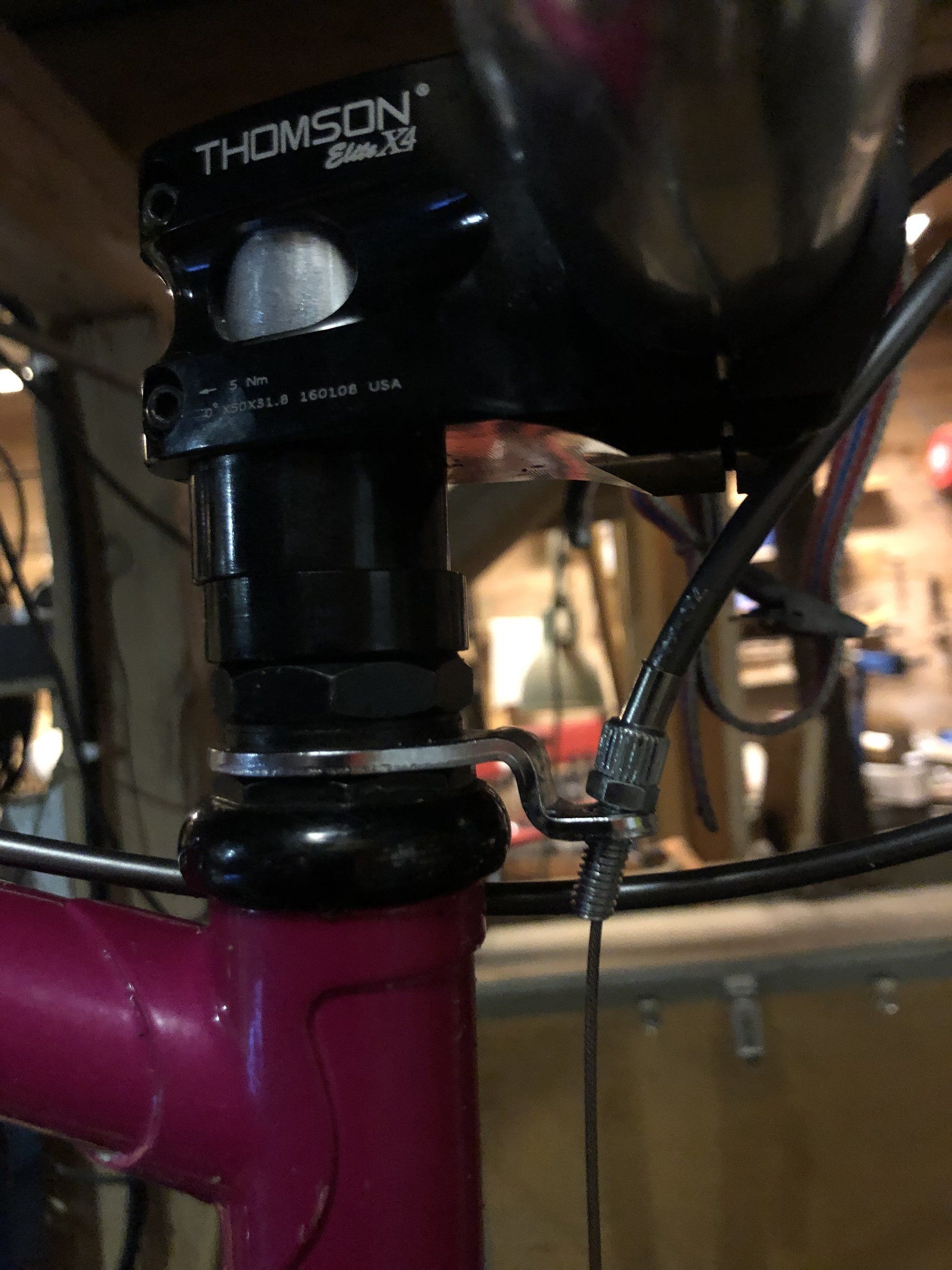

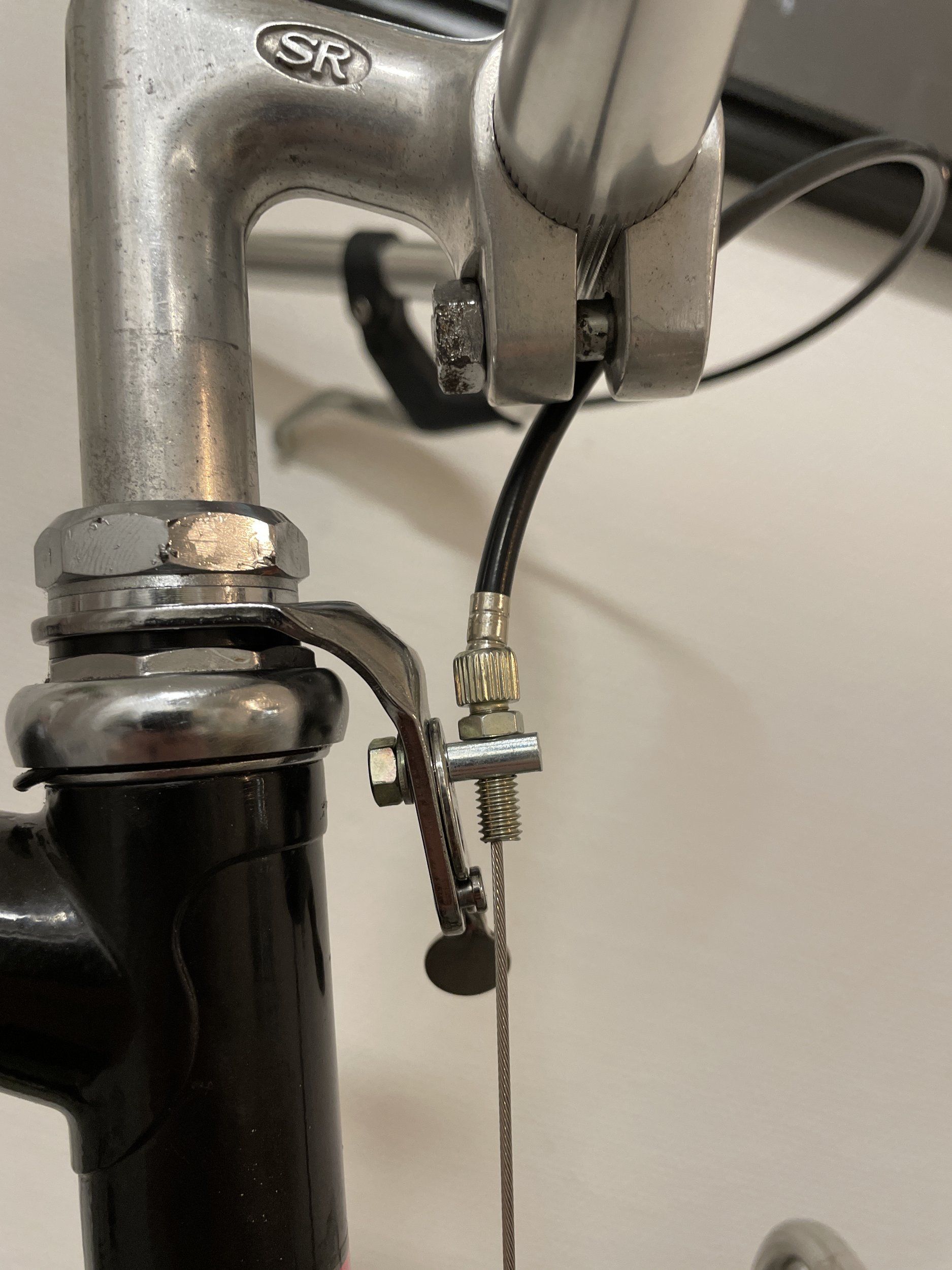

Om man till äventyrs hade haft ett frambromsvajerstopp som såg ut såhär…
…så kan man tänka sig ett antal olika lösningar utöver att låta det vara, hålla näbben och cykla. En kunde vara att höja stammen så att höljet fick en snällare krök. En annan vore att styra vajern genom en v-bromsnudel. En tredje kunde vara att tvinga justerskruven till rättning i ledet genom att sätta en mutter även på undersidan av stoppet.
Om man är korkad nog att välja denna den tredje och kanske den sämsta lösningen så är man ändå mindre korkad om man sätter muttern på plats innan man trär igenom vajern. Men så klok var inte jag.

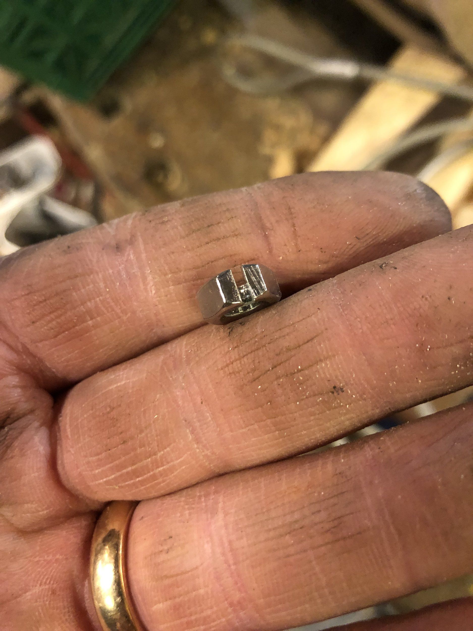

Återstod därför att trolla. En M6-mutter lades på operationsbordet - vilket i casa LWB som av en händelse gör dubbel tjänst som obduktionsbord - och slitsades med bågfil:
Med detta gjort, allt enligt devisen ”operationen lyckades men patienten dog”, var det sedan en smal sak att trä på muttern på bromsvajern och skruva den på plats på justerskruven:
Långt ifrån det finaste fulmek jag har presterat, men ändå så långt mycket längre ifrån det fulaste finmeket. Trevlig helg!

Fan va smutt! Nu återstår bara att luta och polera styrlager, stam och spacers så de matchar vajerstoppet. ?

Ett alternativ är att köra ett rätt flexibelt (läs mest troligt dåligt) vajerhölje ?
