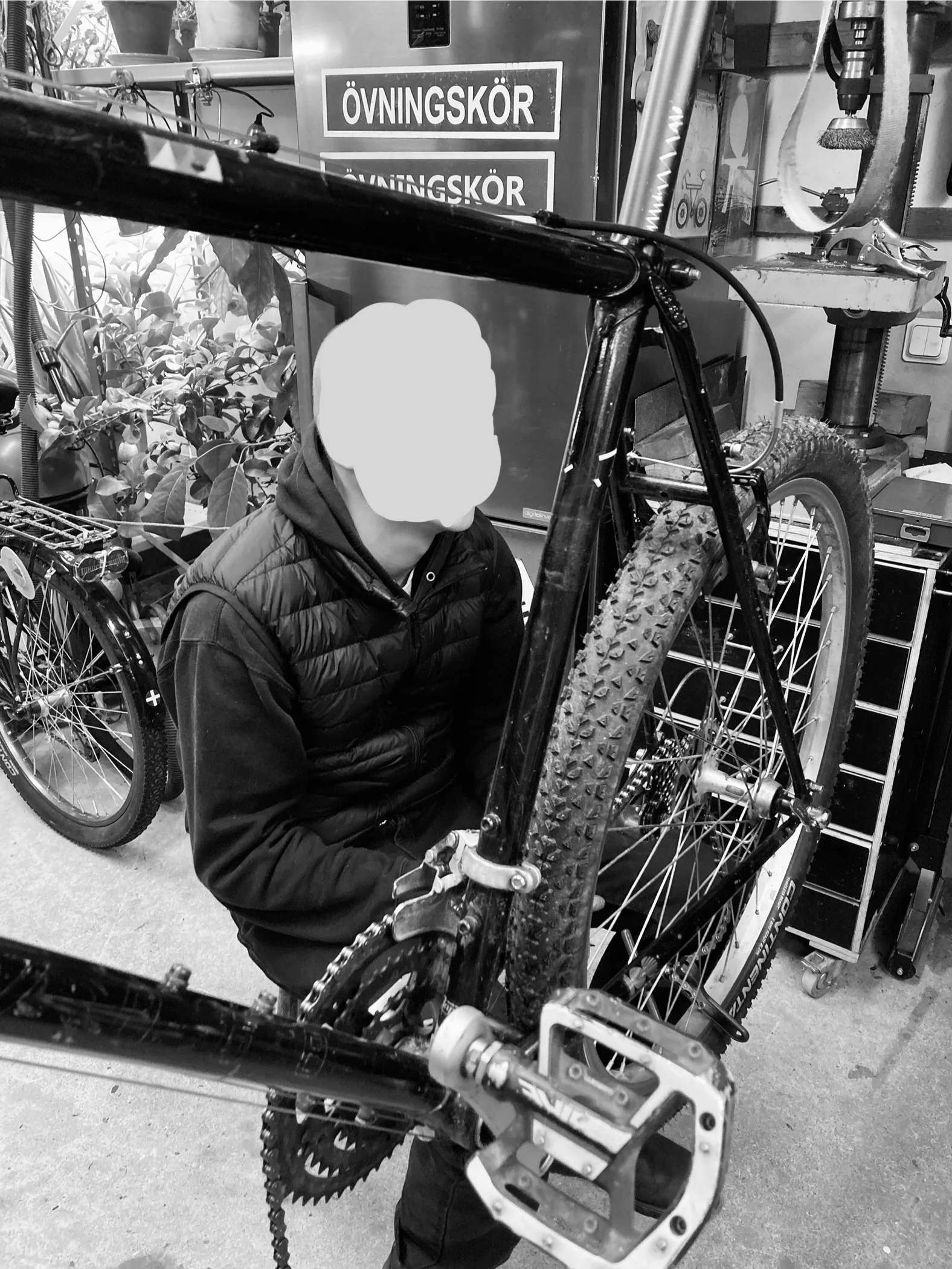

@LWB nu åkte 8 petad och Phil hjulet på! Nu måste man orka upp på vinden och hämta framhjulet 😂

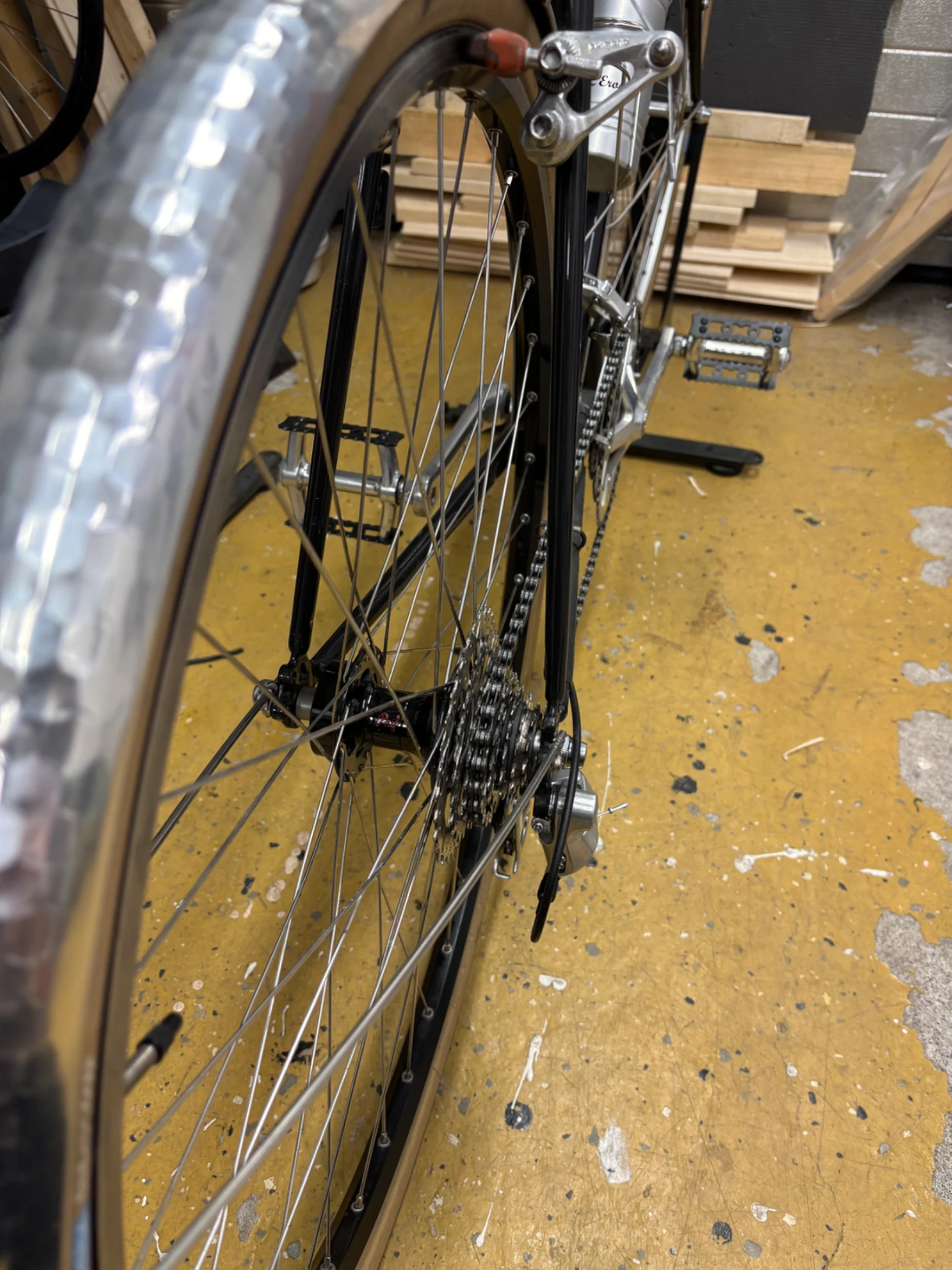

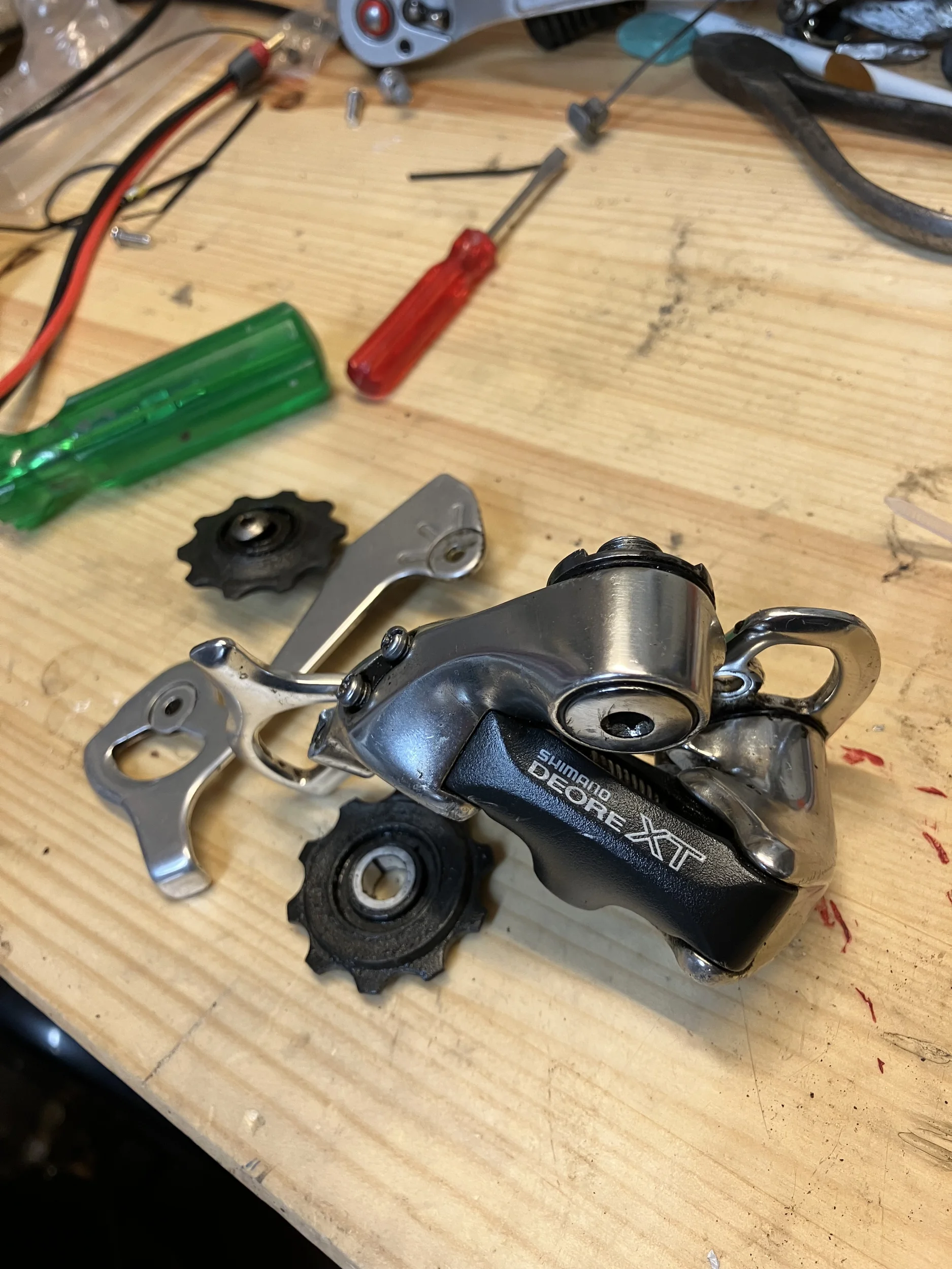

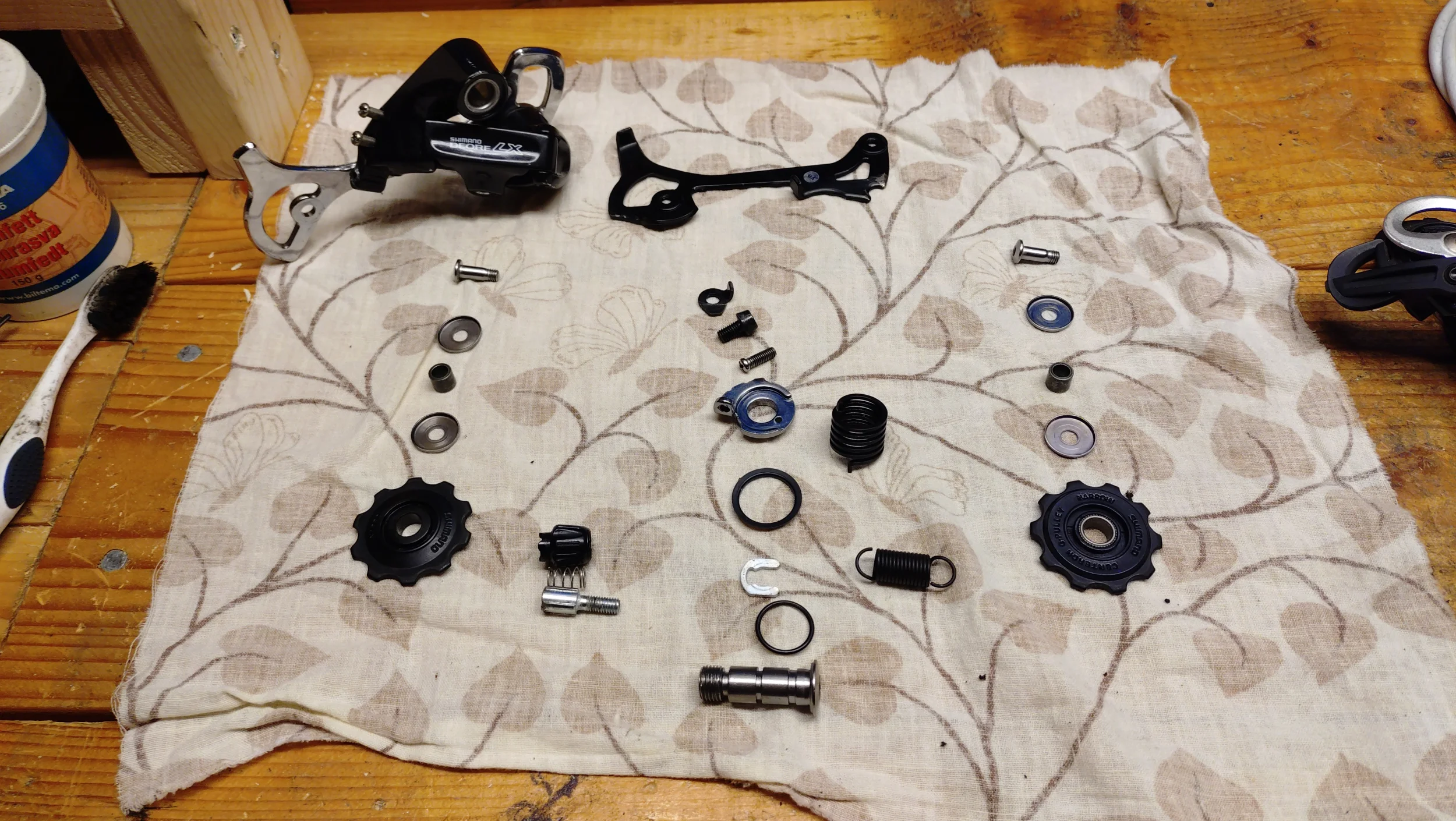

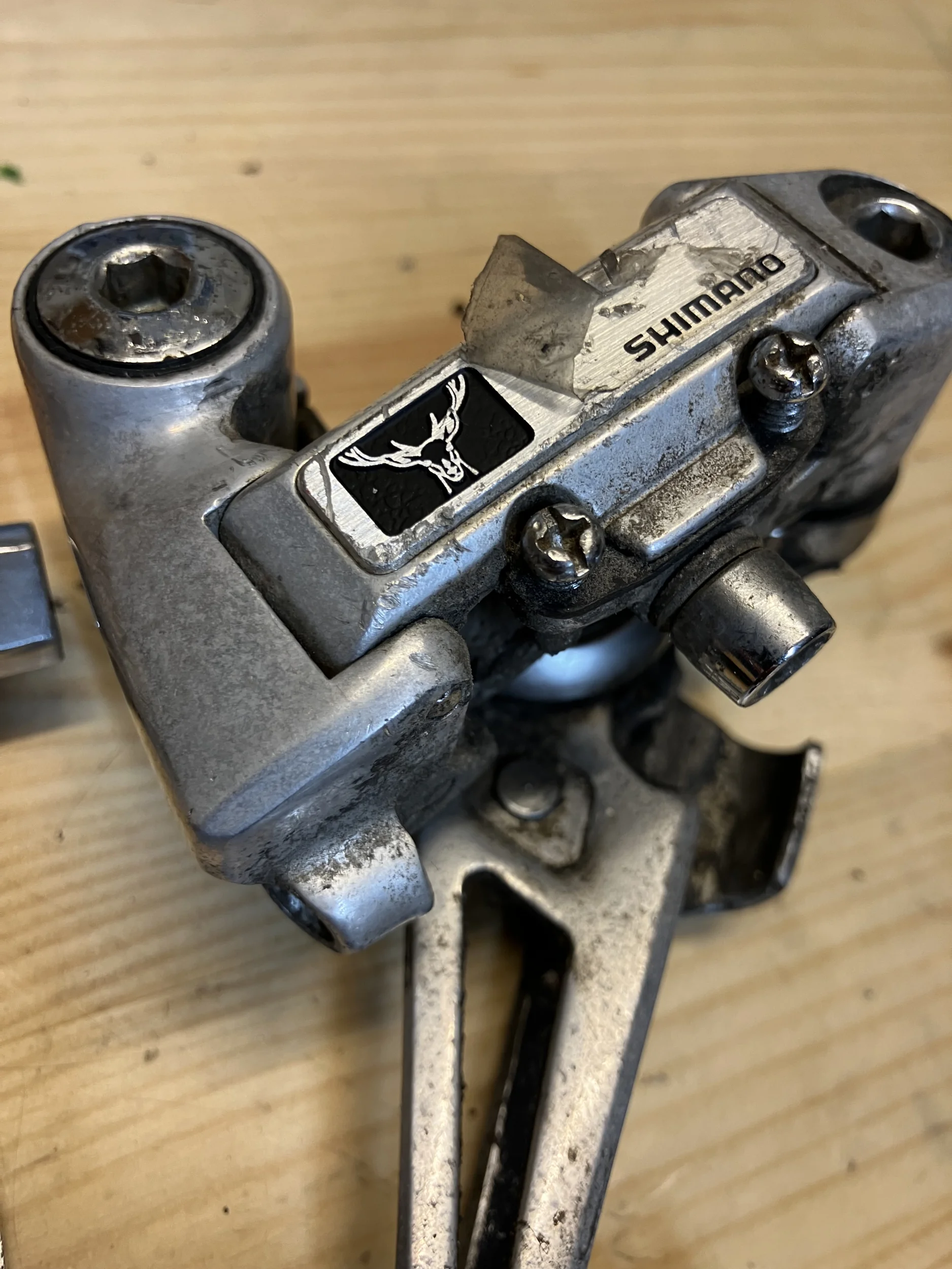

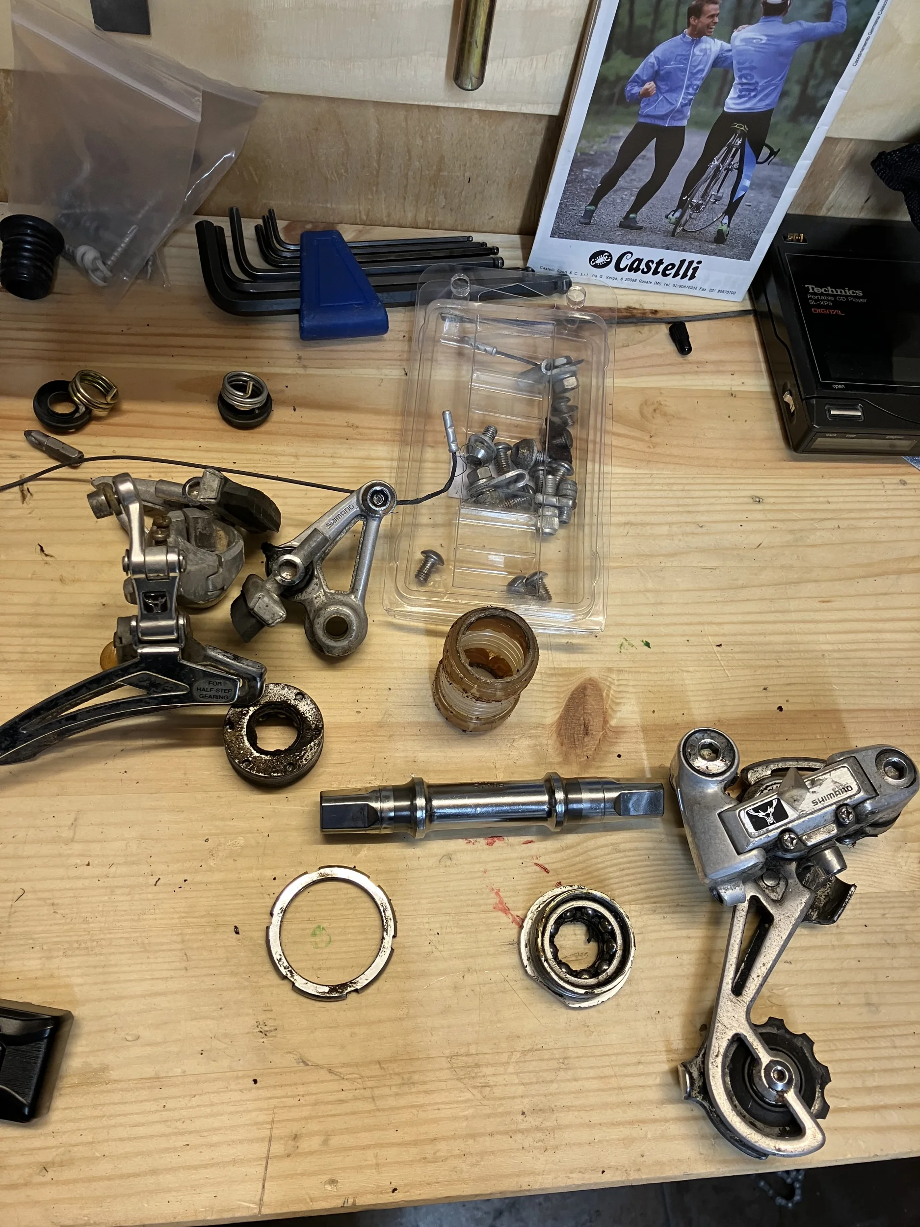

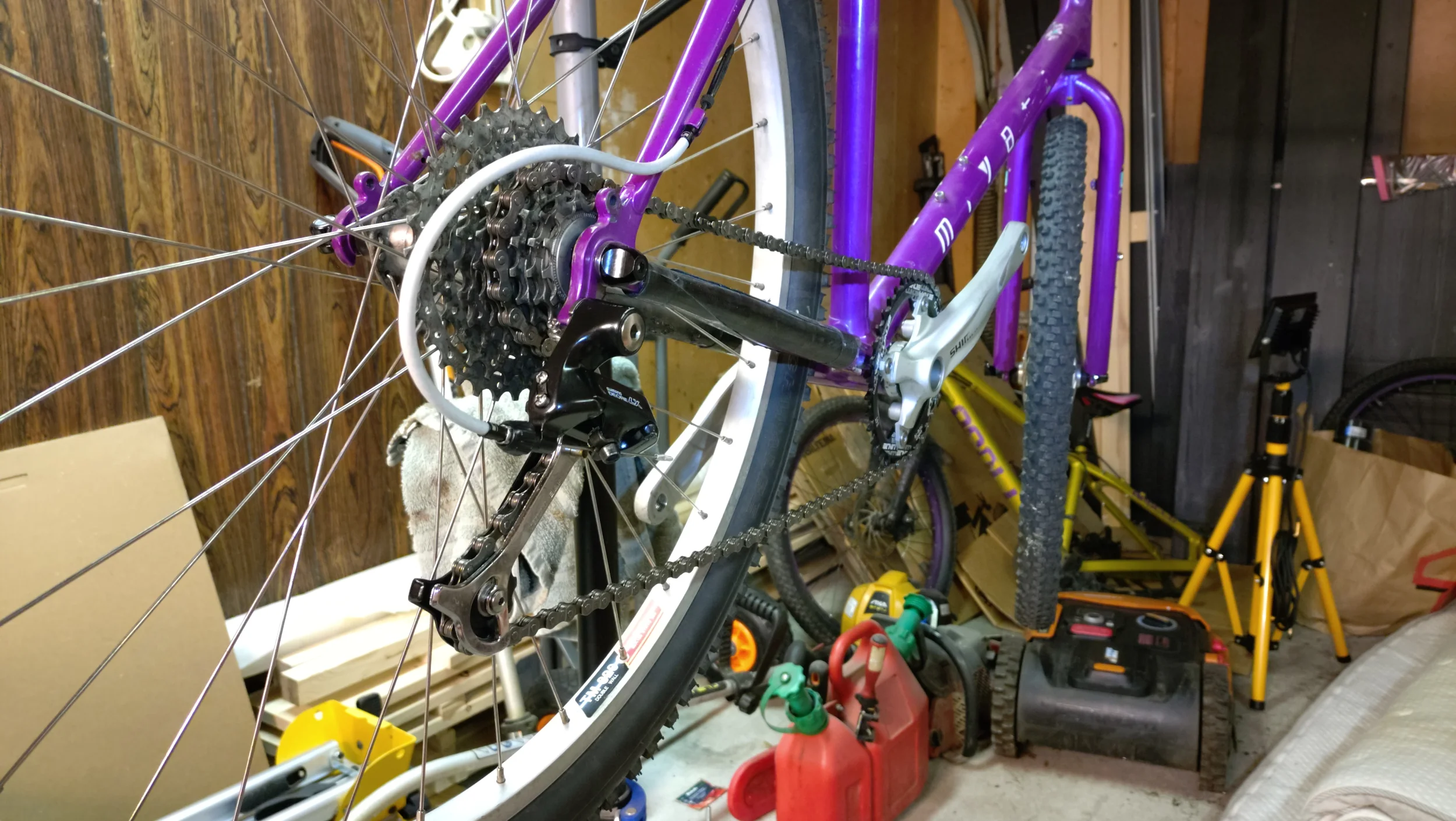

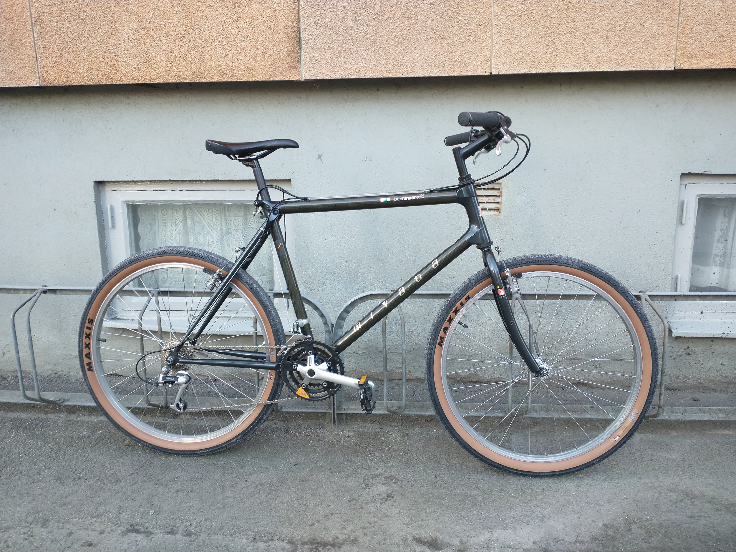

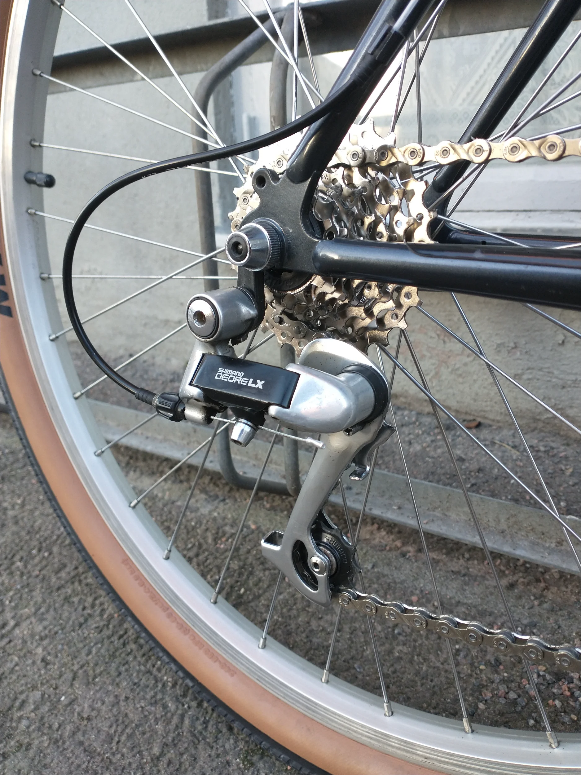

Efter att allt fått sig en ordentlig rengöring och en lagom dos fett lyckades jag faktiskt få ihop växeln igen! Lyckades också att skruva fast den på cykeln och dra wire och hölje, så nu har cykeln fungerande växlar.

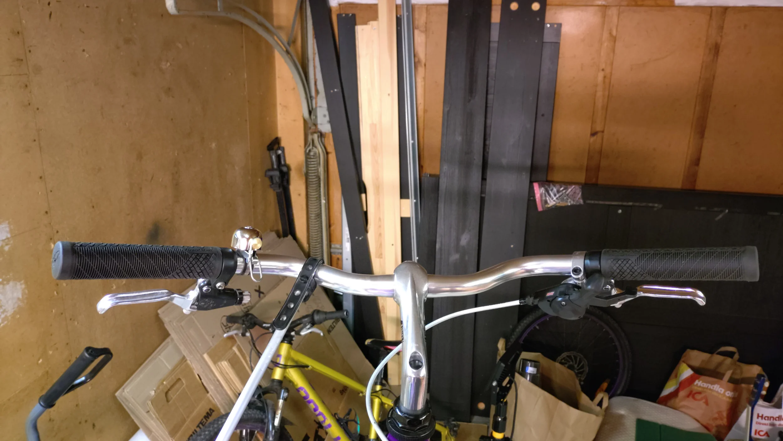

Skruvade också på en ståndsmässig ringklocka, som tillsammans med det "nya" växelreglaget konkluderade styret (för stunden i alla fall).
Det lämnar oss med följande tillstånd.
Jag behöver få tummen ur och hämta skruv för bromsarna hos Kashmirsocialist för att kunna montera dem och dra wire+hölje.
Flaket fram ska på. Funderar på om det ska få sitta med gummerade p-klämmor eller på axeln. Gaffeln saknar bra fästpunkter tyvärr.
Pedaler ska på.
Sedan är den redo för provcykling!
Det lutar också mot att ett par skärmar hade varit trevligt. Blanka i rostfritt hade suttit som en spark i skrevet.
På sikt hade det också varit fint med ett annat vevparti.
Återstår också att se om det behövs någon kedjestyrare eller om narrow-wide-drevet räcker.

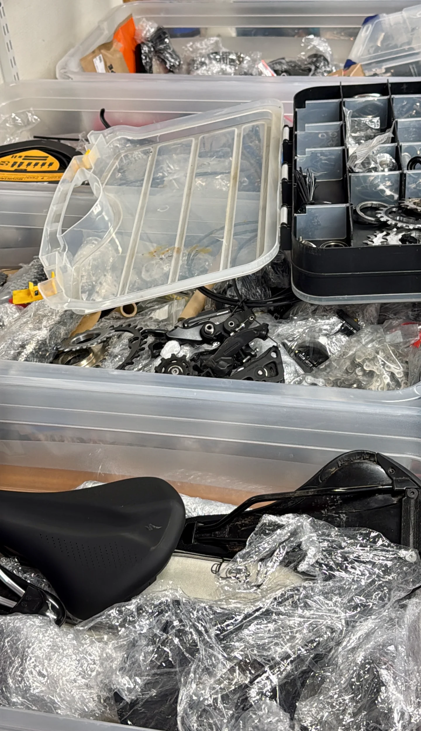

Skattjakt i reservdelslådorna

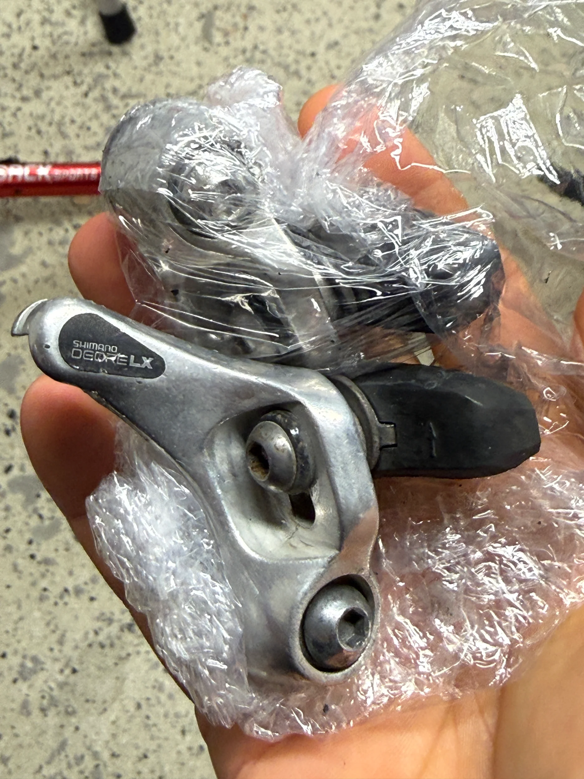

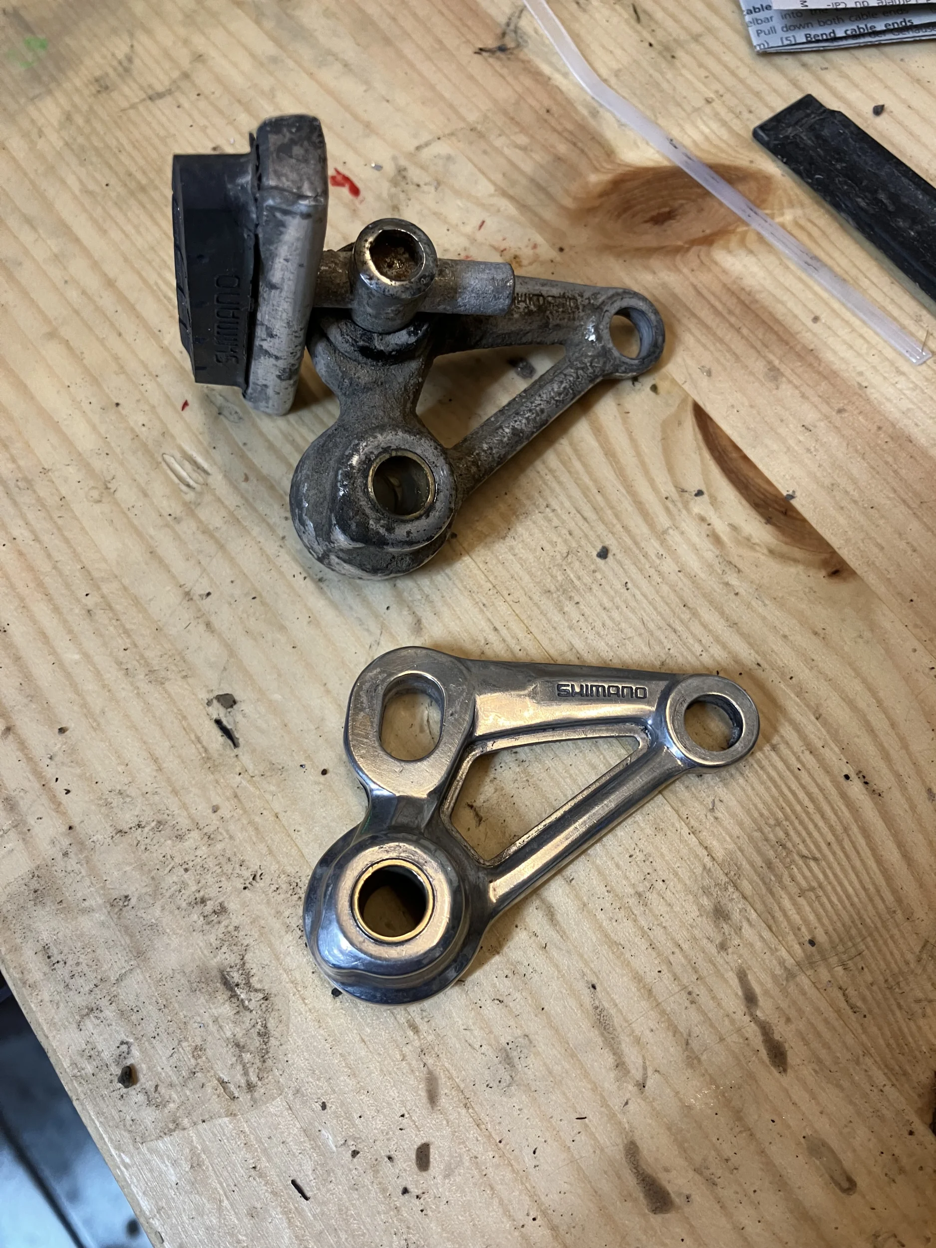

Är dom här bromsarna från en miyata?
Visa bilaga 809455
Visst var det sådana som satt på de tidiga… var det Valleyrunner? Funkar de med vanliga v-bromsbelägg?

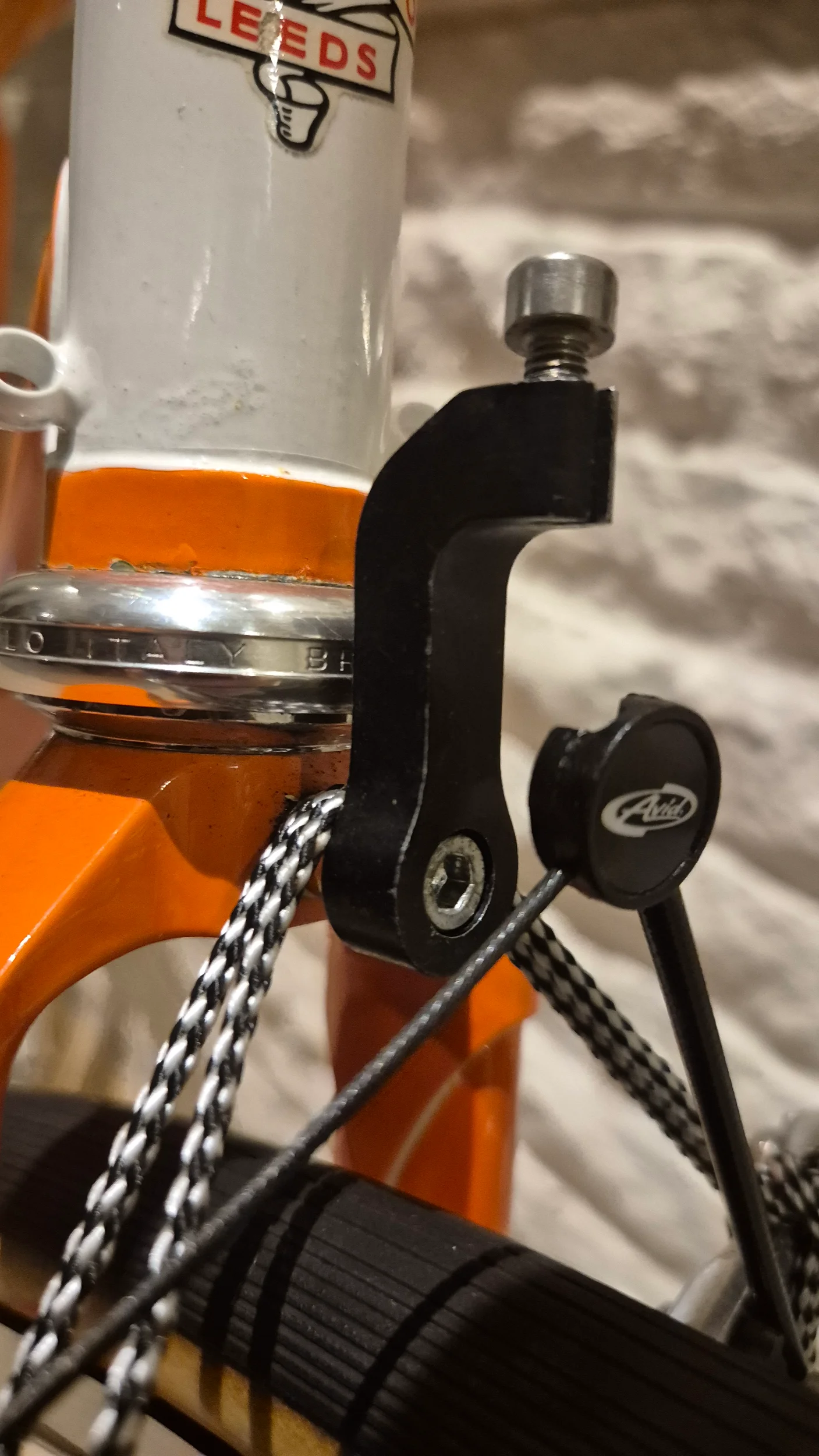

Sånhär kabelhängare till canti-bromsar, fast lite längre än den jag har, finns det möjligen någon som sitter på en sådan? Gärna silvrig också 🤣

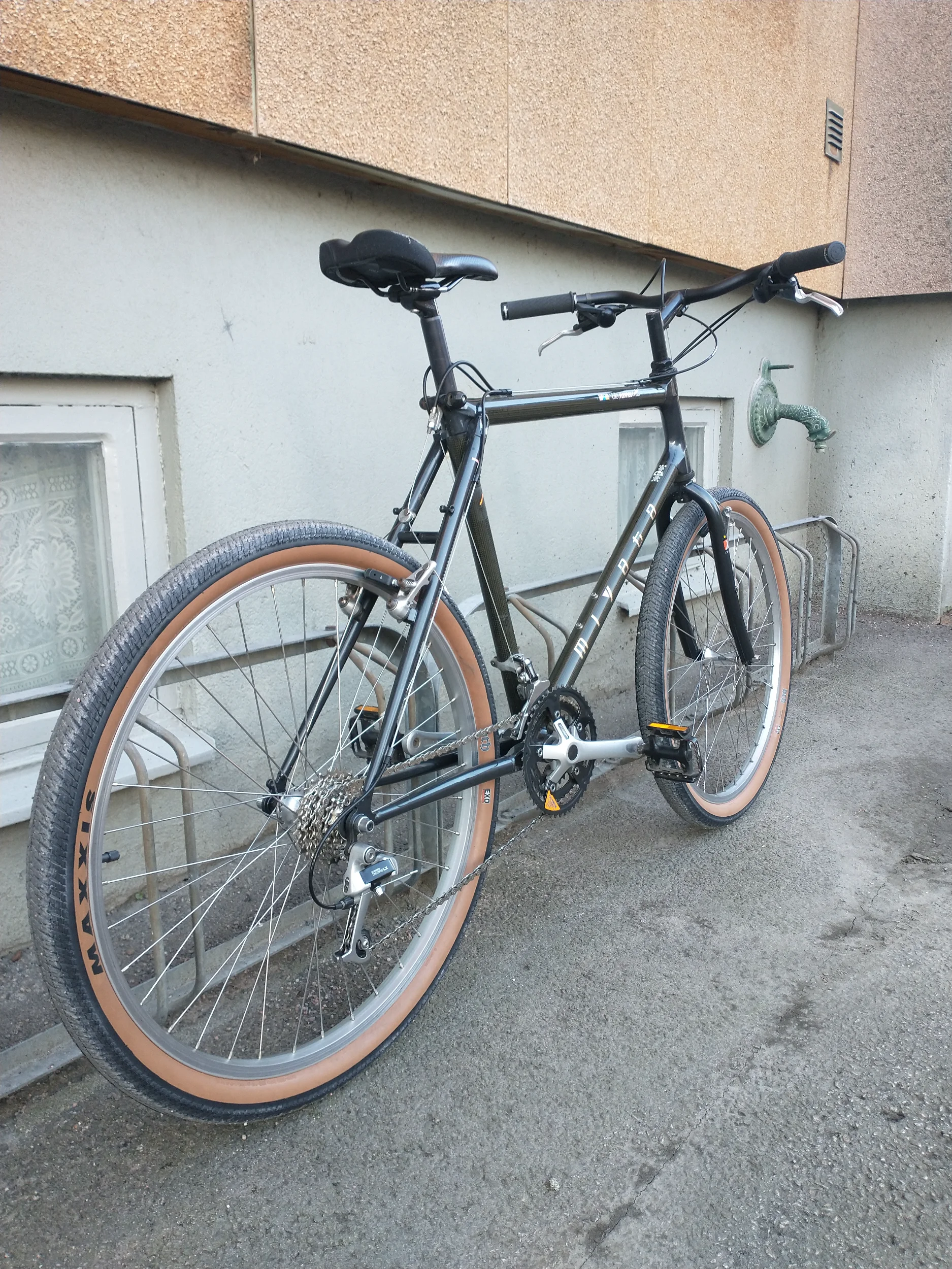

1989 Giant Expedition
Edit: Univegan såg ju sweet ut även!
Kul, jäklarimej att det finns en del fina touringcyklar från den tiden!

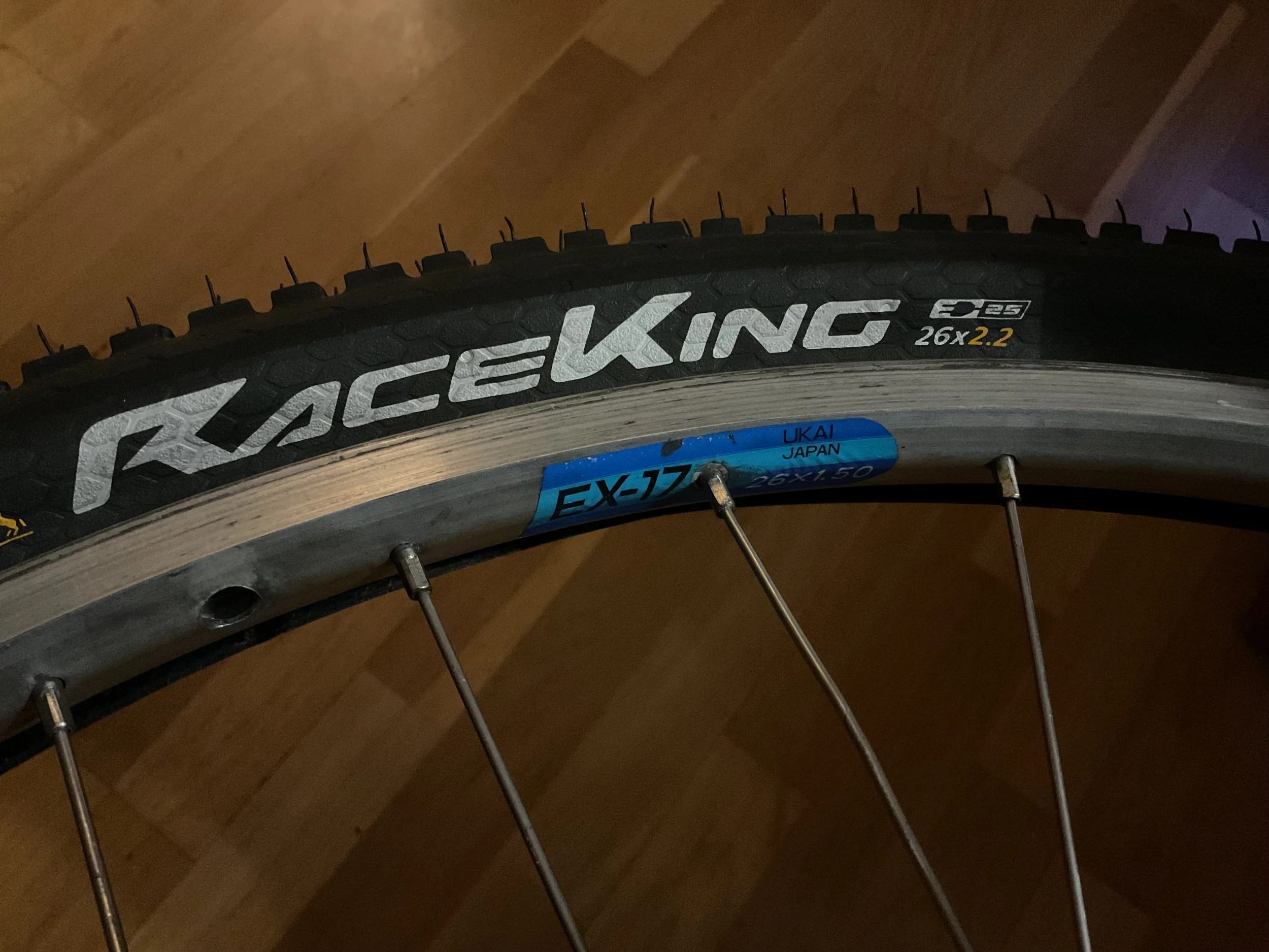

Har till och från bråkat med kombinationen UKAI EX-17-fälg och RaceKing (med kanttråd) i en vecka. Har aldrig varit med om svårare kombo. Till och med första sidan av däcket krävde verktyg att få på då fälgen är så grund. Och däcket går inte öht att rotera med en sida på för den bottnar mot fälgbandet. Två däckjärn (däckplast?) knäckta. Det går inte ens att maka på kanttråden så att ventilen går att trä i utan övervåld. Har fått på skiten en gång varpå jag naturligtvis hade nypt slangen. Borde jag ge upp och skaffa andra däck? Får man punka i skogen blir det ju till att promenera … 26 tum som inte brukar behöva verktyg alls. Eller är det bättre att byta fälg med djupare dal i mitten?
Goda råd är om inte dyra så åtminstone uppskattade.

Jag testade RaceKing på två par 26"-hjul med misslyckat resultat. Har inte varit med om några andra däck som är så svåra. Gav upp och skickade tillbaka. Men vissa verkar ju, ev. med viss möda, få dem att funka.

Saken är den att jag har ett par RK (visserligen 2.0) på min stål-Terra med Araya-fälgar. Inga problem. Men på alu-Terran med UKAI-fälgar är dessa (2.2) heeelt omöjliga.

RK är fruktansvärt tjuriga att få centrerade. Jag har däremot inte haft problem med att få dem på fälgen (original Araya VP-20 och div. olika Rigida/Ryde). Just de svårigheterna får möjligen UKAI stå för, men RK kan ändå driva den bäste till vansinne.
En komplicerande faktor är förstås att däckskrällena är så bra när de väl sitter på plats. Detta till trots så har jag sannolikt för egen del köpt mitt sista RK.
De gånger som jag har lyckats - vilket fö. är lättare på Araya än på Ryde - så har det varit med rikliga mängder diskmedel på både slang och däck. Först trodde jag att lite såpvatten längs fälgkanten skulle räcka. Icke. Därefter såpvatten runtom och inuti. Icke. Det som till slut nästan funkade var koncentrerat diskmedel på hela slangen, inuti hela däcket och på hela insidan av fälgen. Det blir ett jäkla kladdande, men hellre det och avsköljning med trädgårdsslangen efteråt än att ha guppiga däck.
Är det förresten någon som har testat RK slanglöst och vet om de uppför sig likadant då?
Jag kör rk slanglöst på graveln och tyckte inte dom var krångligare än något annat däck
Men såpvatten är mitt default på alla däck för att undvika eventuella vobbel 😂

Är det supersmala fälgar i kombination med breda men väldigt sladdriga däcksidor (vilket är en bra sak på många vis) som är bekymret tro? Med smala fälgar trycks liksom däcket nedåt och kläms fast mot fälgkanten istället för utåt av slangen tänker jag..
Jag körde en kort period RHs bredaste däck (typ som RK i bredd gissar jag) på 26-tums gammelfälgar och de hade samma tendens även om det inte var några större problem.
@LWB , hur har däcken betett sig när de suttit monterade och man tar av och sätter på dem som vid en punka? Blir de inte mer "formade" och lättare att montera därefter?
Intresserar mig främst eftersom RK lär vara ett av de bästa däcken för småhjulingar eftersom alla andra "fräcka breda däck" är pumptrackdäck som lär vara magiskt dåligt rull och känsla i (om man orkar bry sig om sådant - själv har jag för få andra bekymmer i tillvaron för att låta bli att bry mig).☺️

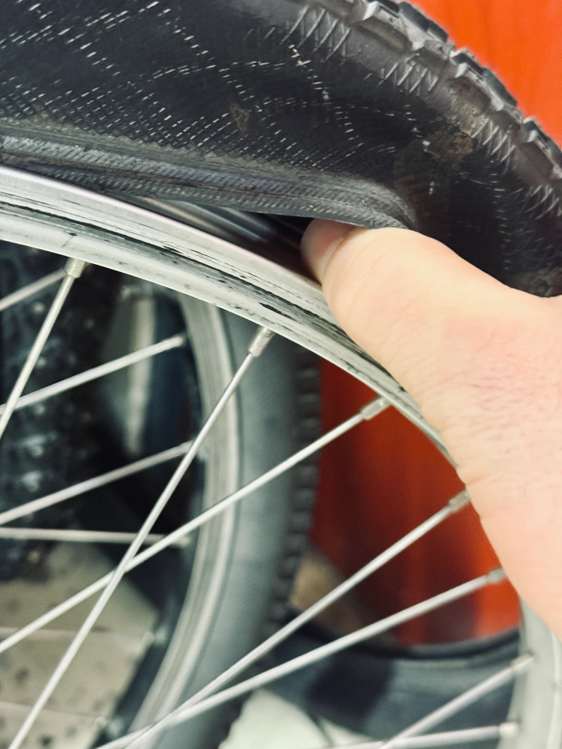

Orginalfälgarna till on/off är enkelbottnade med innerbredd på 21-22mm. Så inte så smala
Dom blir helt klart formade efter montering. Extremt lätta att ta av/på. Det här är mina som ska kasseras pga slutkörda.
Får enkelt in en tumme mellan däck/fälg fastän det sitter på överallt annars. Ett sånt där däck man kan både demontera och montera utan verktyg 😂
