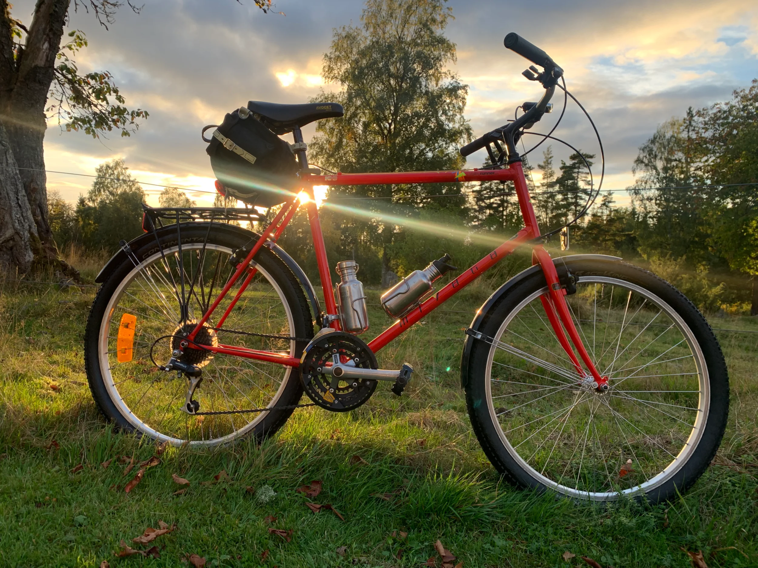

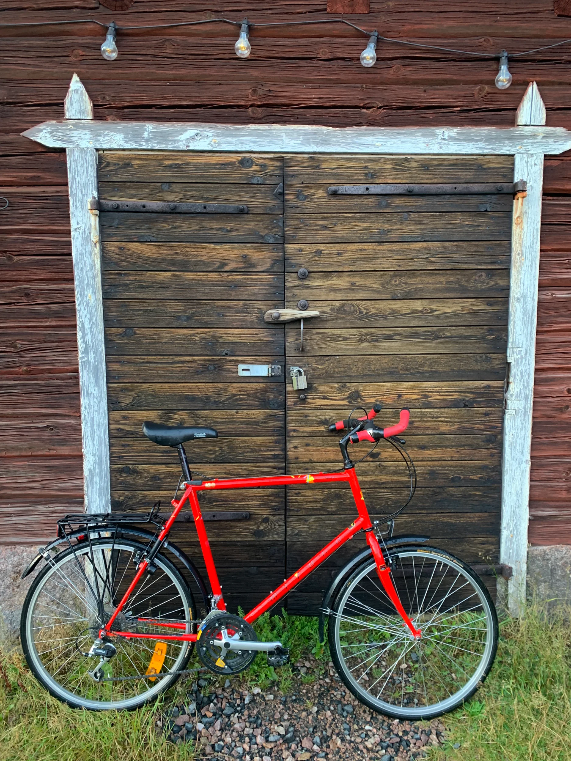

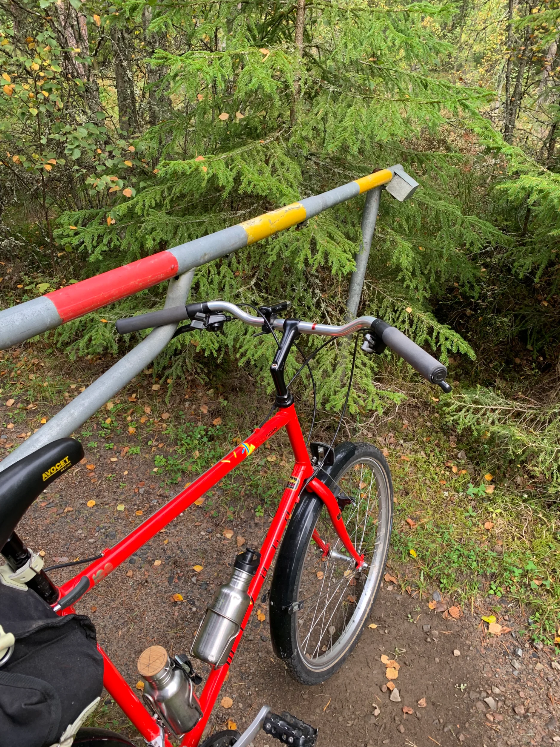

Premiär till jobbet i fredags!

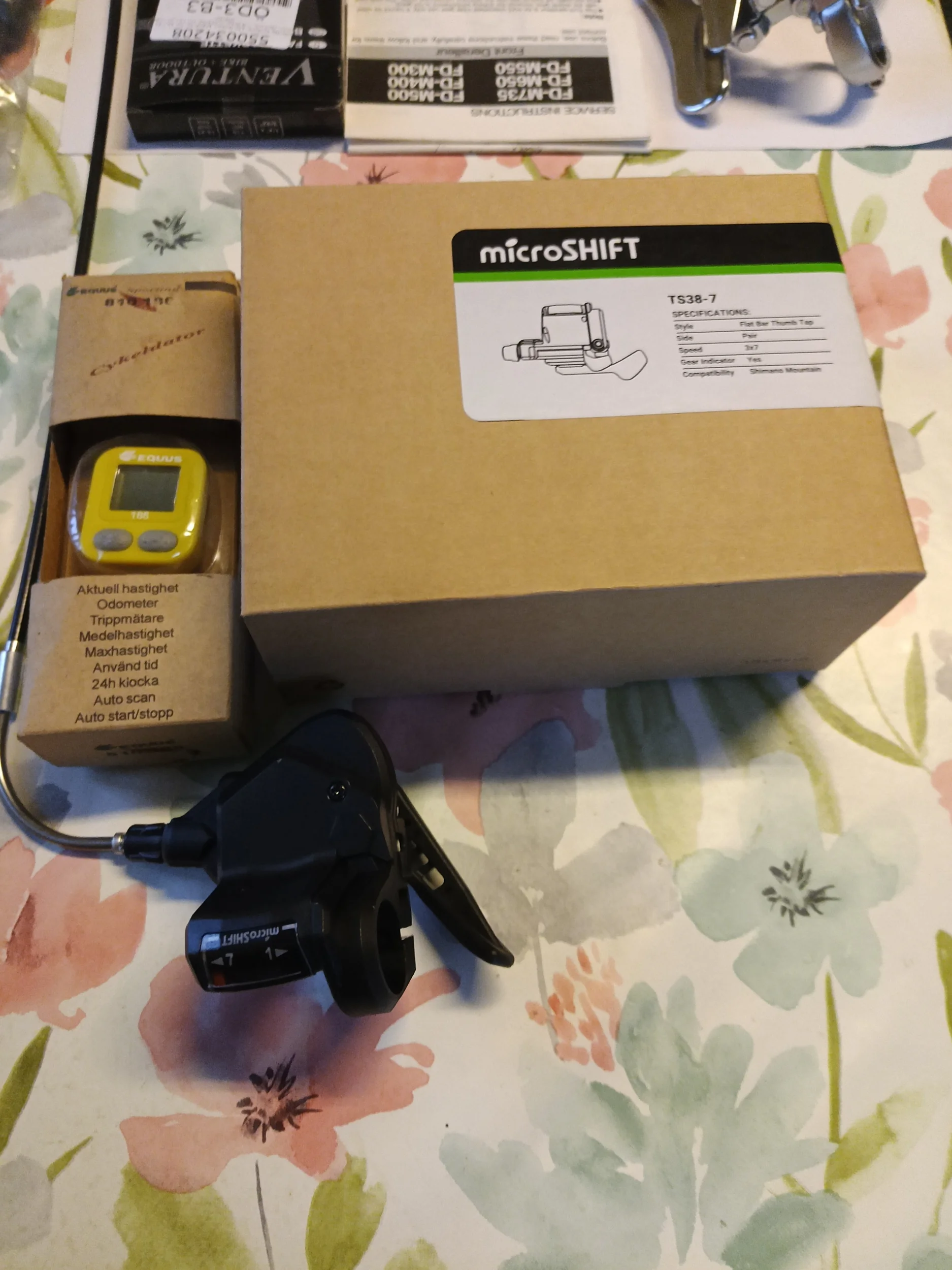

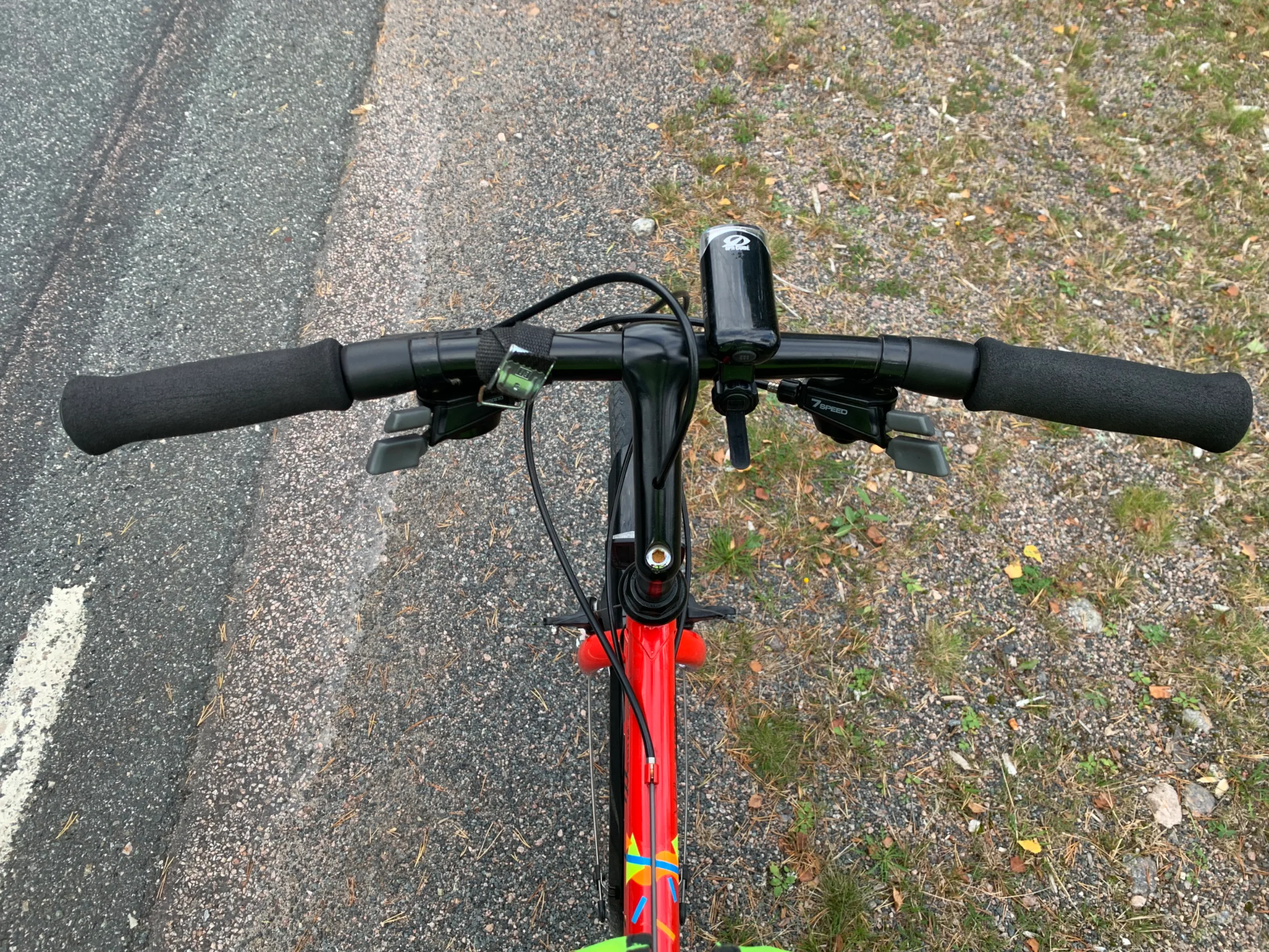

Inte bara jag som är seg, utan även växelreglaget har klibbat ihop över sommaren.. Som tur är saknas en täckbricka så man kan peta i reglaget under färd för att få den att växla ner😅 Vad löser enklast gammalt fett i klibbiga reglage?
Visa bilaga 850200

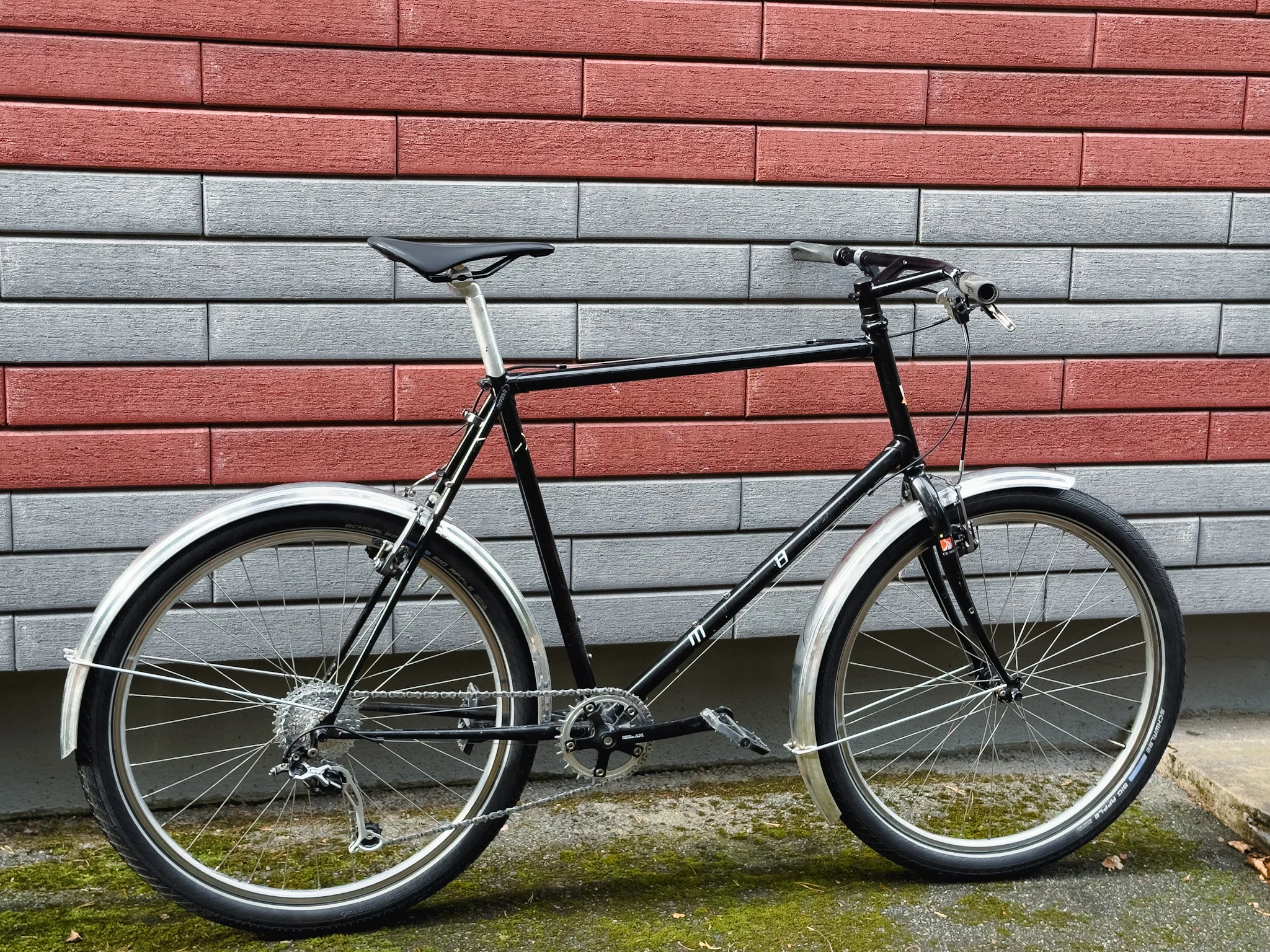

CRC 5-56 borde fungera eller litium fett. Antar att Microshift TS38-7 för 7 växel är närmast modellen orginal förutom titt fönster tum tryck modellen men TS39 är tum och pekfinger som mer är senare Shimano modeller.
Såg bikable hade Microshift för Nexus Nav växel 7 är till att inte beställa fel typ liknar varandra men är två färgade svart Silver.
För min del blir det fin justering anpassning till kassett av de två venture bak växel samverkan på det två fjädrar som var fel på kaggen förstöra spänning på parallellogram fungerar de som den skall men synd de var fel gjorda i praktisk funktion.
Det där med kassett 7 och 8 växel bak har ju 13 till 30 av 7 växel läste finsk sida översatt hg 41 av 8 växel 11 till 30 skulle den ersätta hg super glaid tidigare är ju lösa drev yttre om plocka bort yttre drev blir det ju 13-30?
