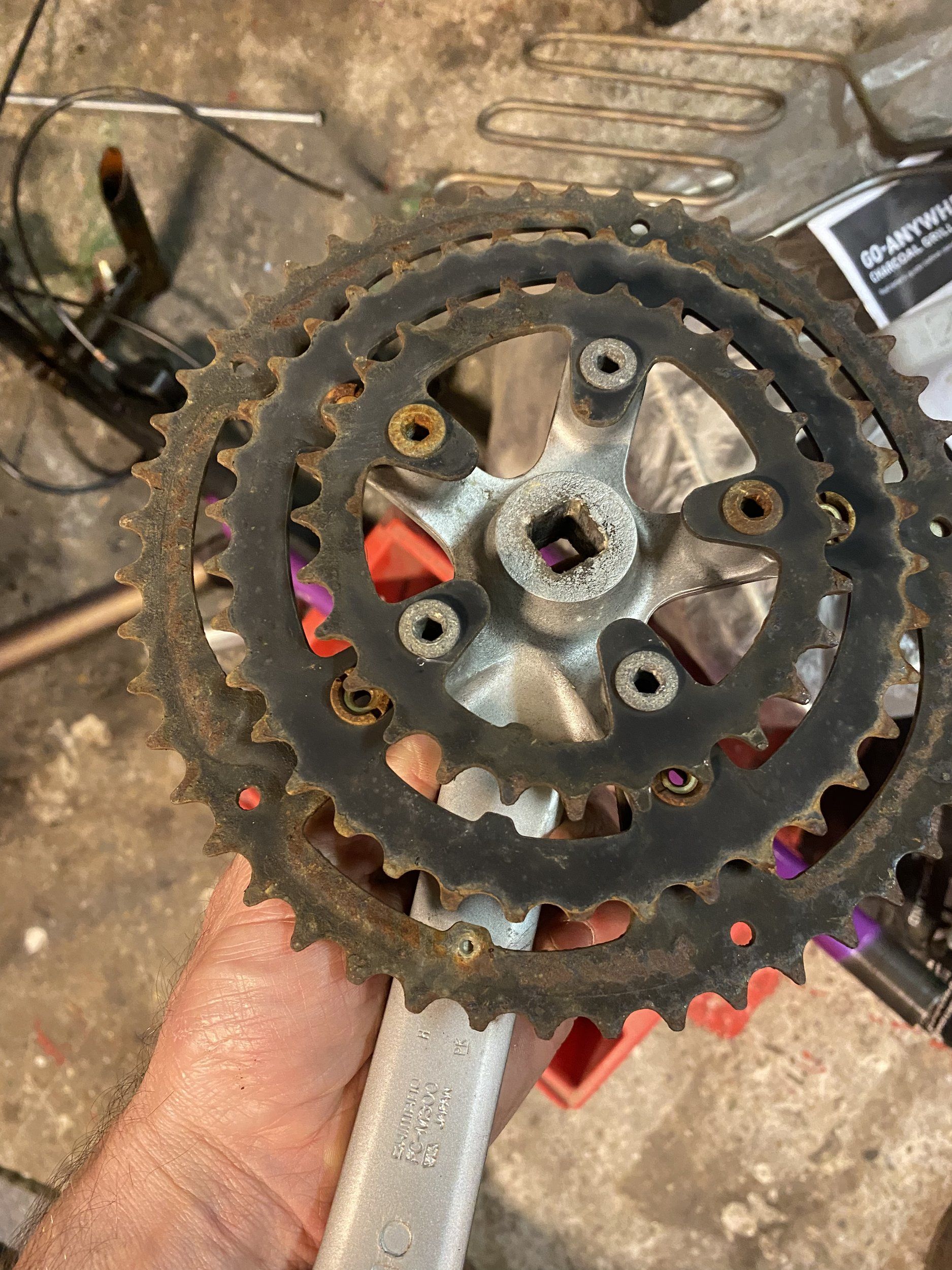

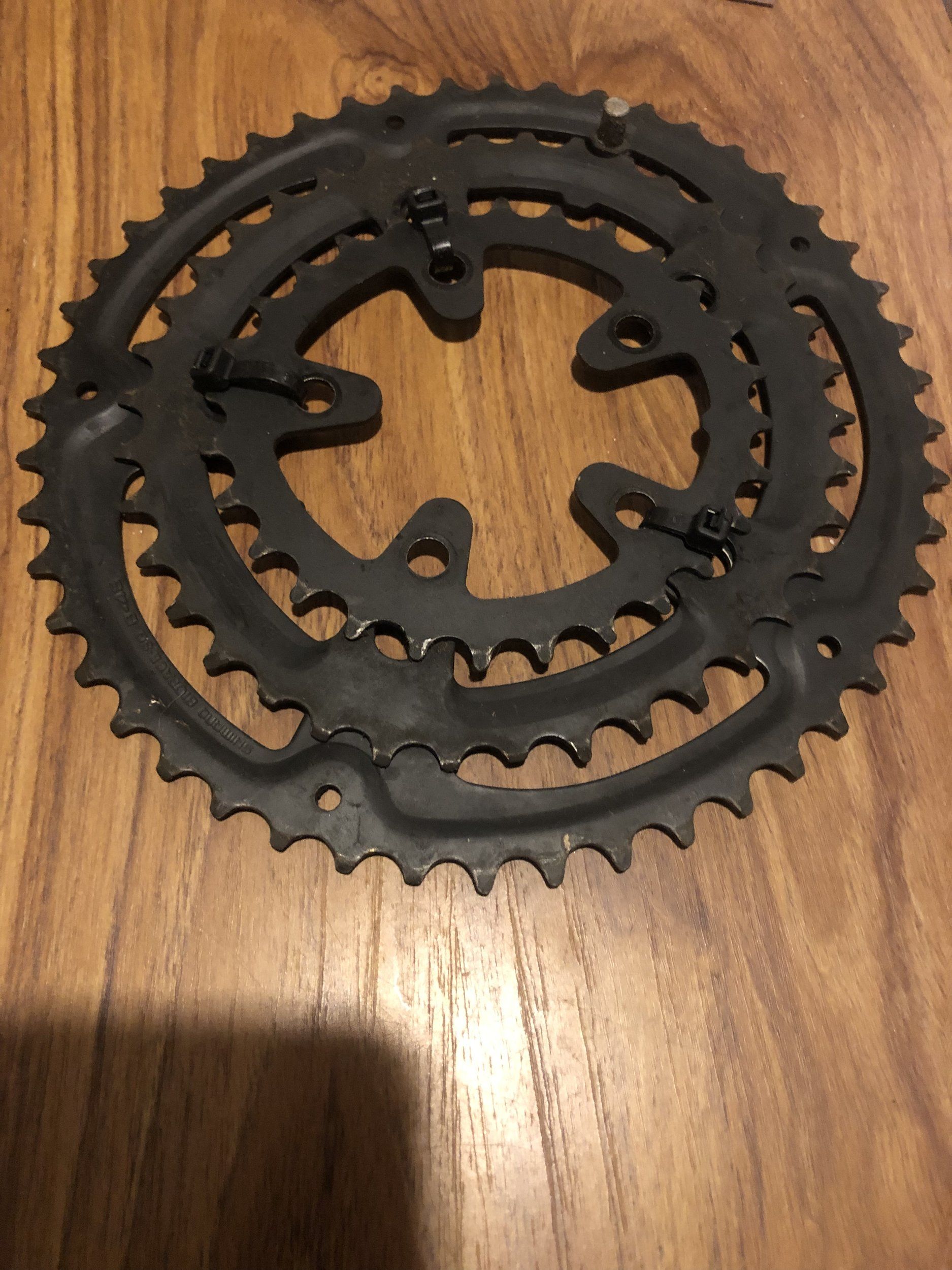

Mina klingor ser ut som så:
Så de vill jag inte sätta tillbaka. Är dina lika rostiga och jävliga?

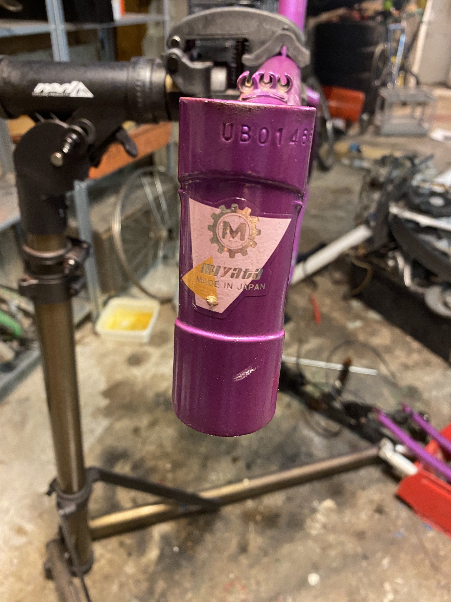

Troligen en 1992 års modell (serienumret börjar på U) efter lite sökande på det världsomspännande datanätverket.

Jag tycker klingorna ser användbara ut men det är klart att biopace kanske inte är det roligaste så nog lika bra att byta när du ändå gör en totalöversyn av cykeln..
De går säkert att använda men jag slänger inte på rostiga kedjedrev nu när jag plockat av dem. Känns för dåligt.

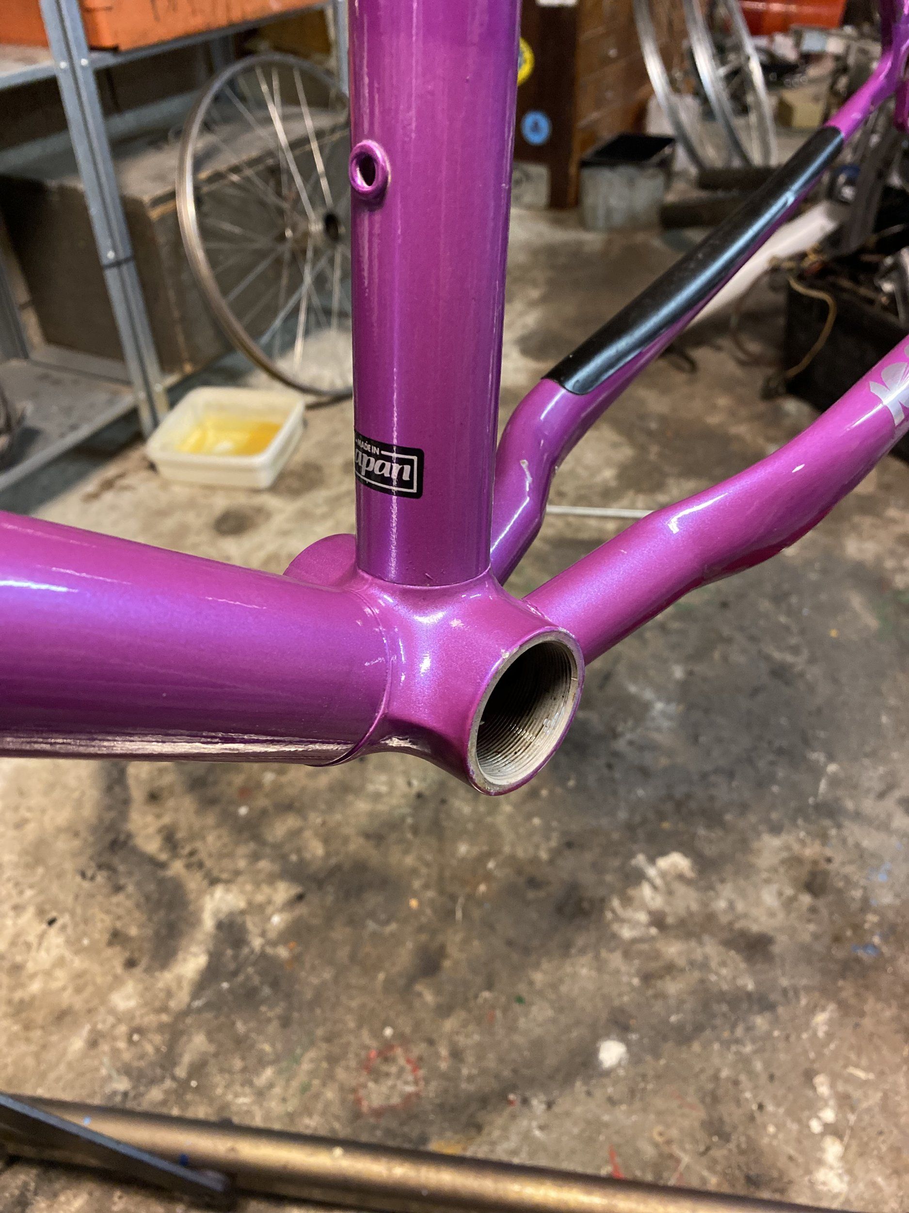

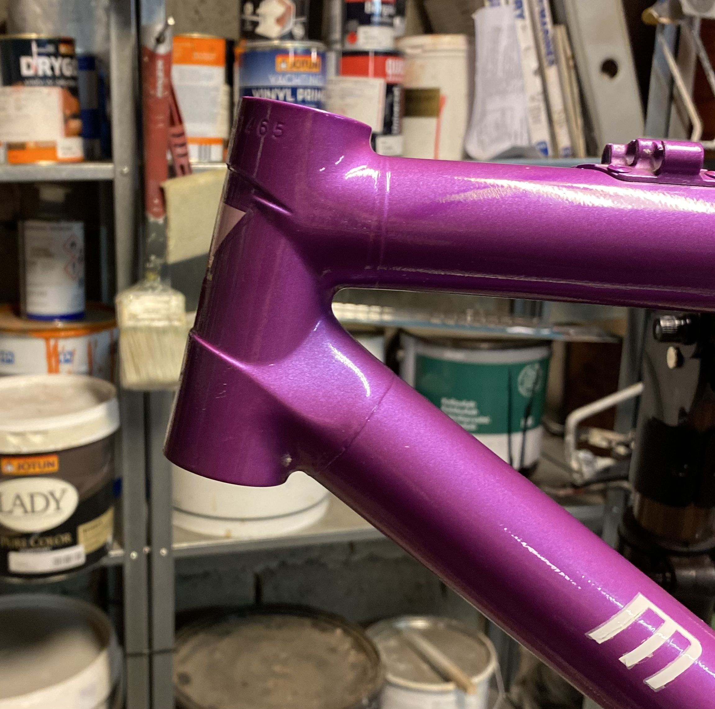

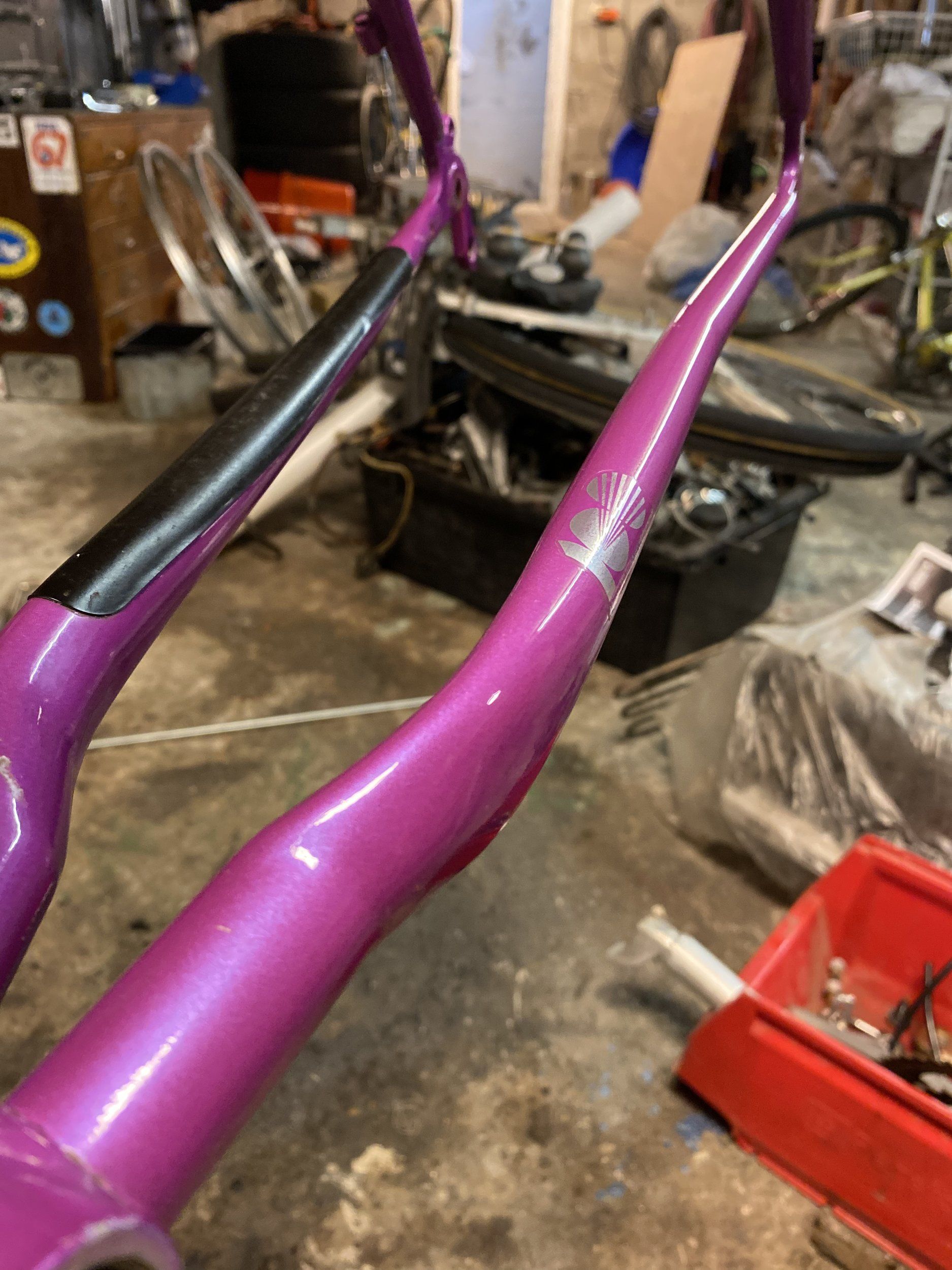

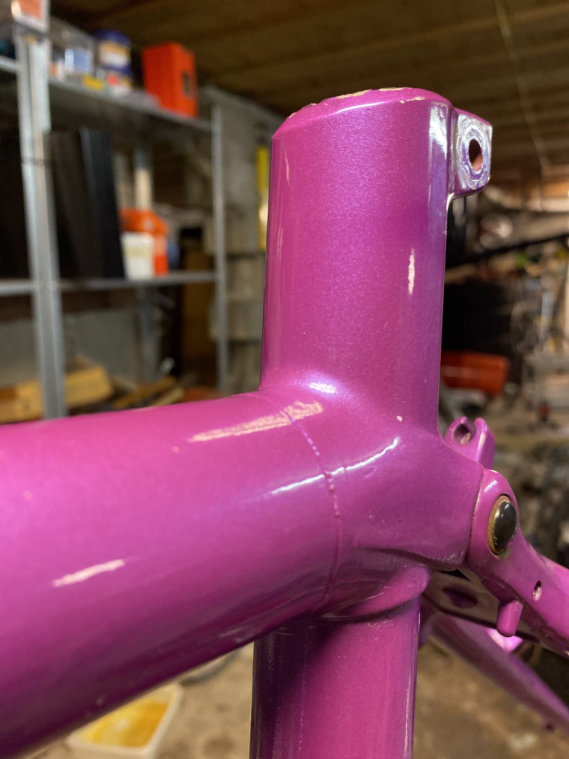

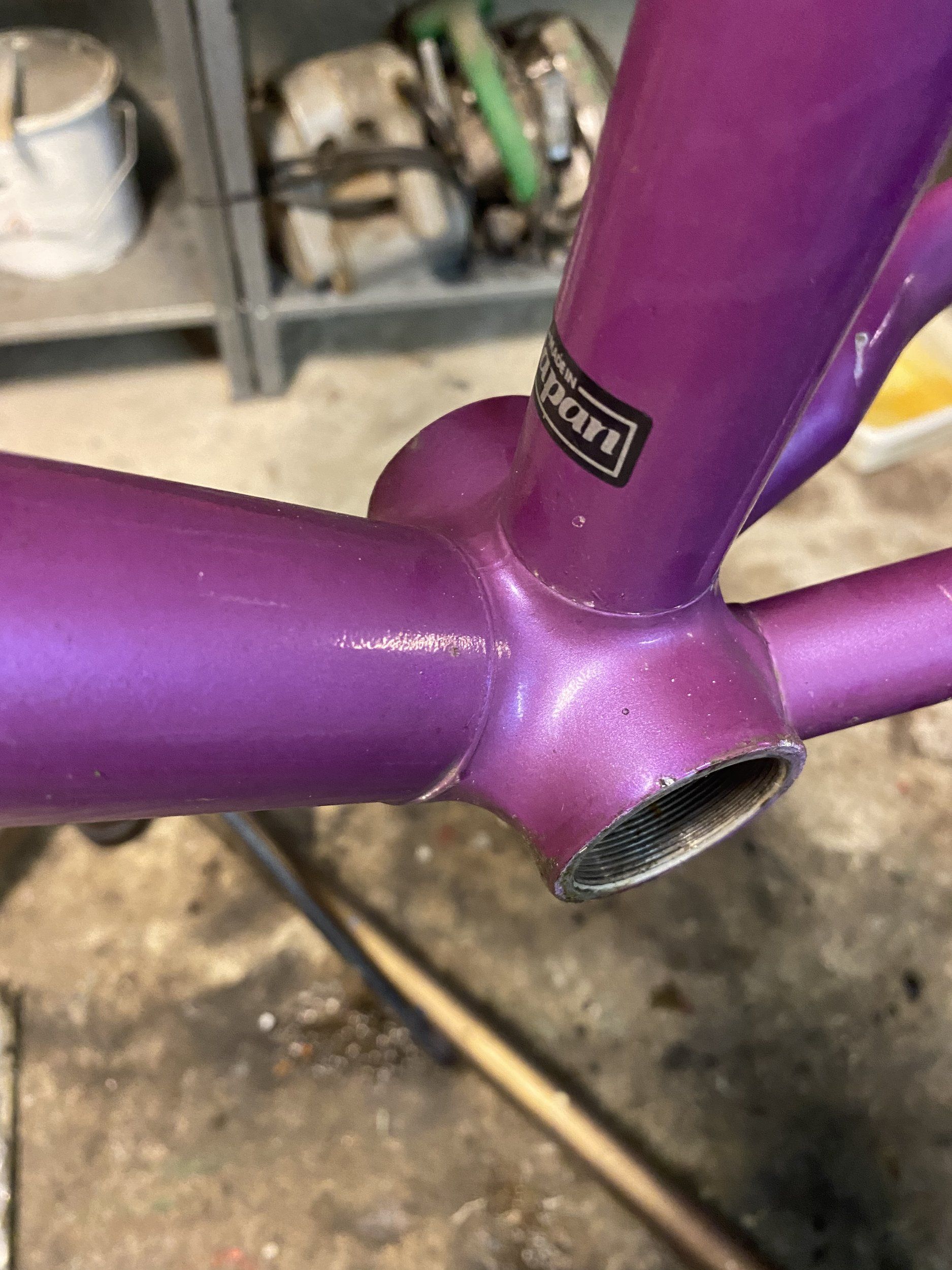

Gått över ram och gaffel nu. Av de få lackskador jag hittade visade sig 90 procent utgöras av hårt sittande smuts. Bra med aceton, thinner och bensin i det läget.
Tro mig, jag är fullt medveten om att man ska vara försiktig när man beskriver hur någonting är, och något nyskick handlar det inte om, men jag måste ändå säga att ramen är exceptionellt fin för sin ålder och med tanke på hur den har bott de senaste åren.

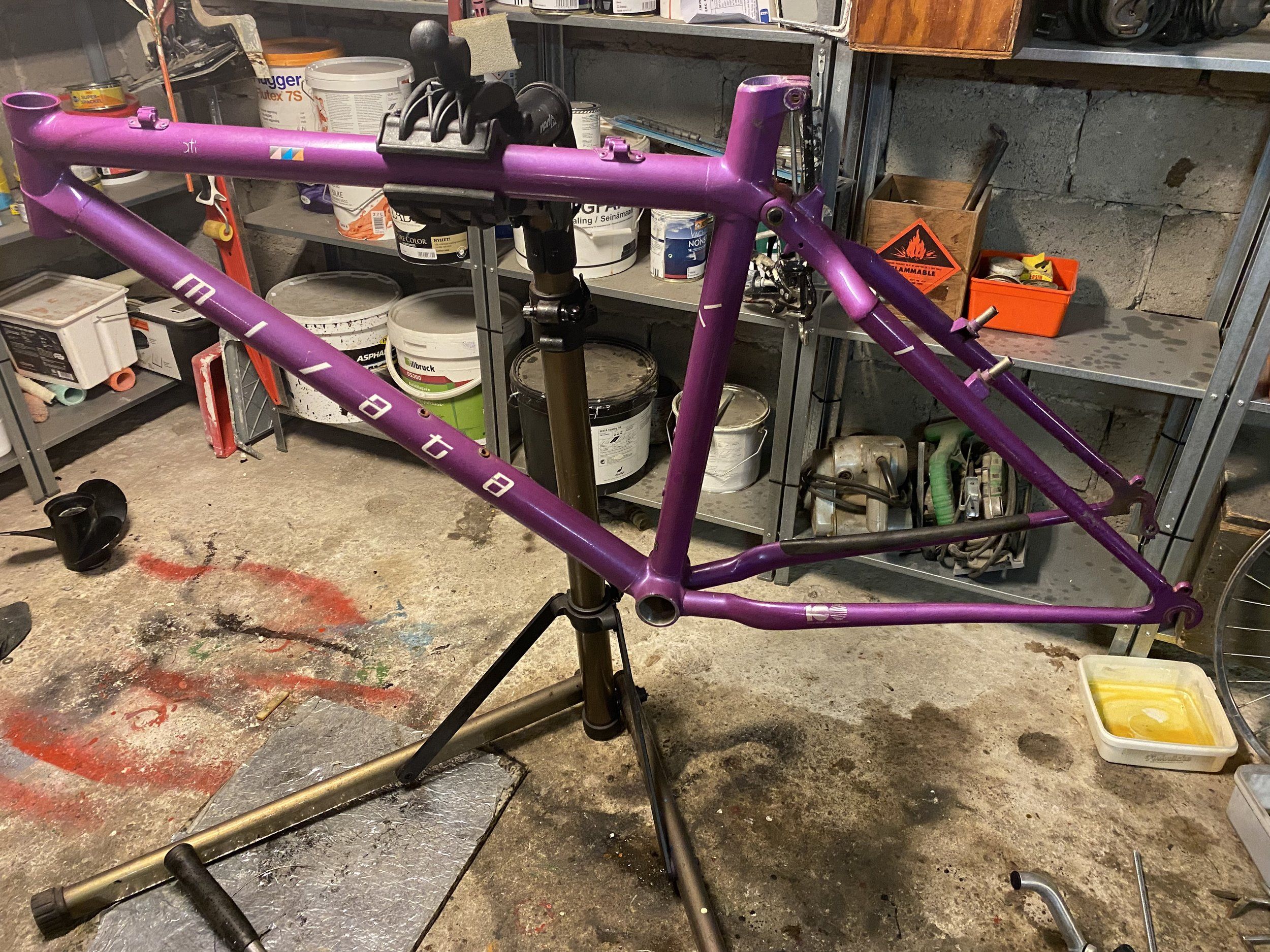

Visa bilaga 541619Visa bilaga 541620Visa bilaga 541621Visa bilaga 541622
Bort med plastkåporna till fästskruvarna för bakgaffeln oxå så du kan finlira bort rosten ??

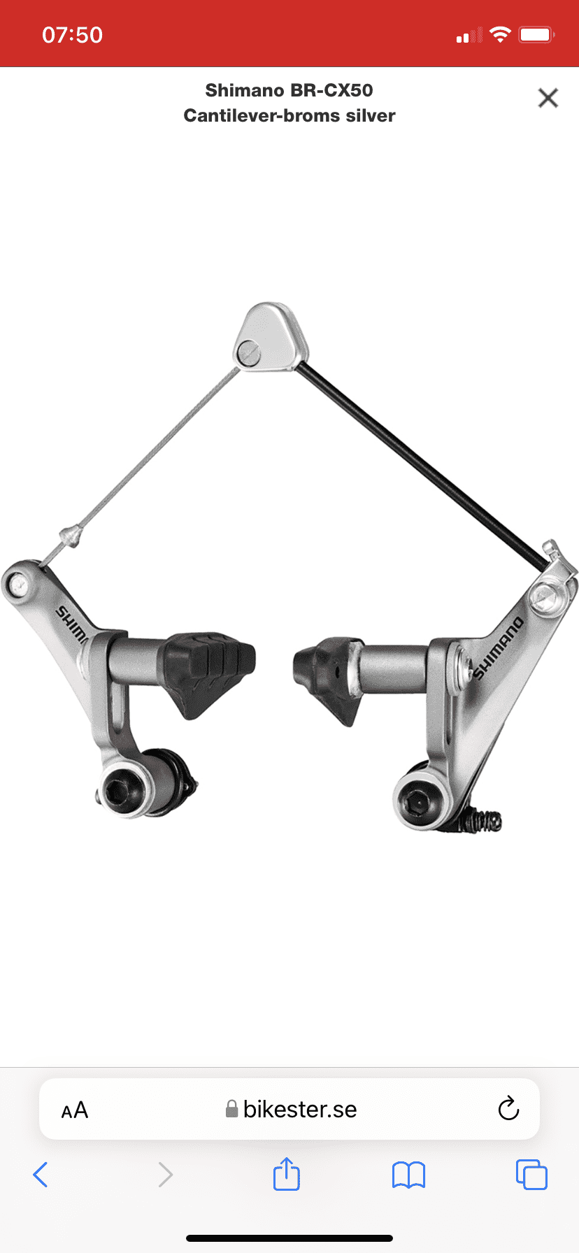

Jag behöver två nya cantibromsar och har dålig koll på vad jag ska köpa. Antar att CX-grejer är uteslutet eftersom MTB-reglage drar mer vajer, men vad ska jag då ha?

Jag har goda erfarenheter av Deore V-bromsar och bromsreglage. De kostar inte skjortan och har en sympatisk balans mellan att vara bra, uthärdliga att se på men inte flådiga och pråliga.
De verkar vara svåra att hitta i silver just nu. Och akta dig för att köpa två fram eller två bak (dvs. om du hittar endera men inte den andra). De är identiska förutom att bromsklossarna sitter på olika sidor, och den knipan är inte nådig att ta sig ur…

Jag vill nog gärna ha cantilever - tycker att v-bromsar är fula som stryk.. ?

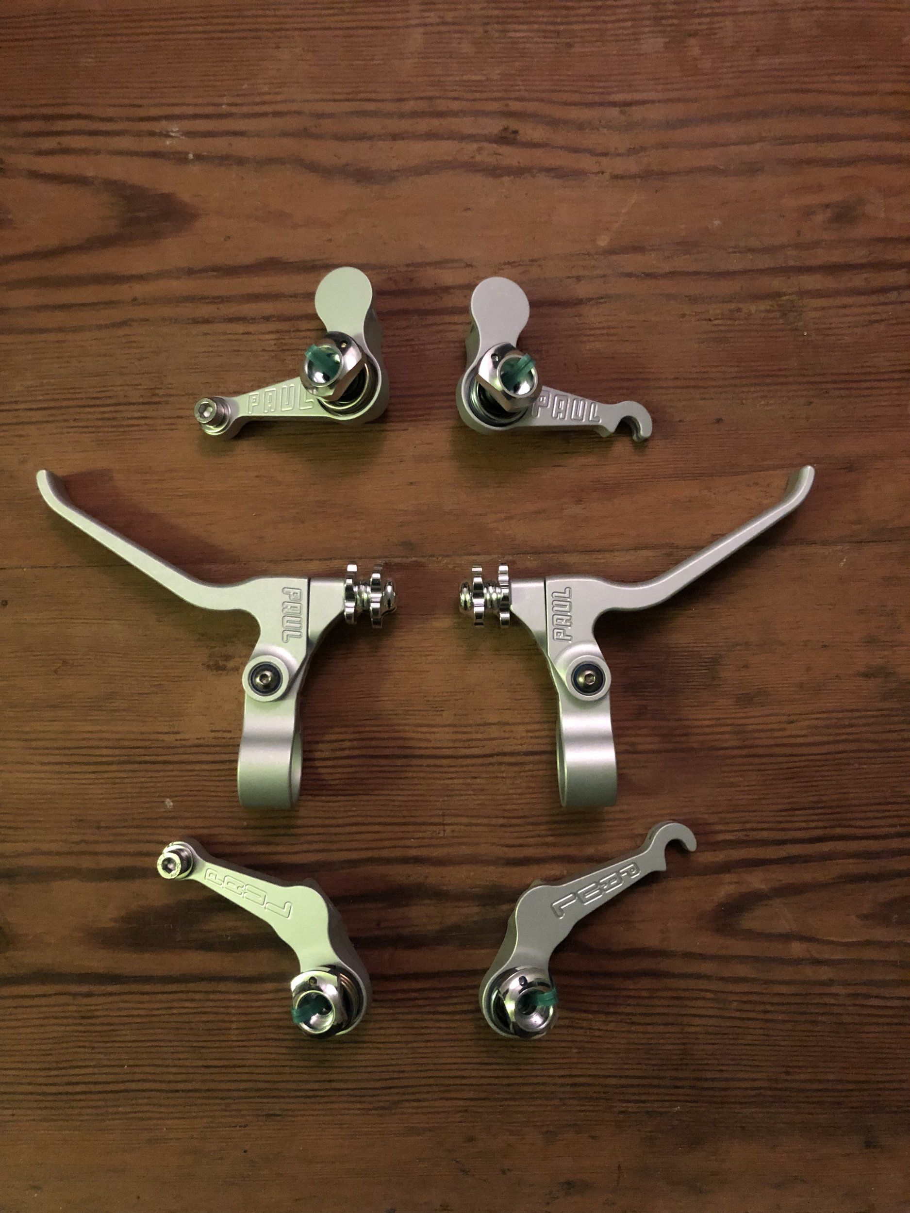

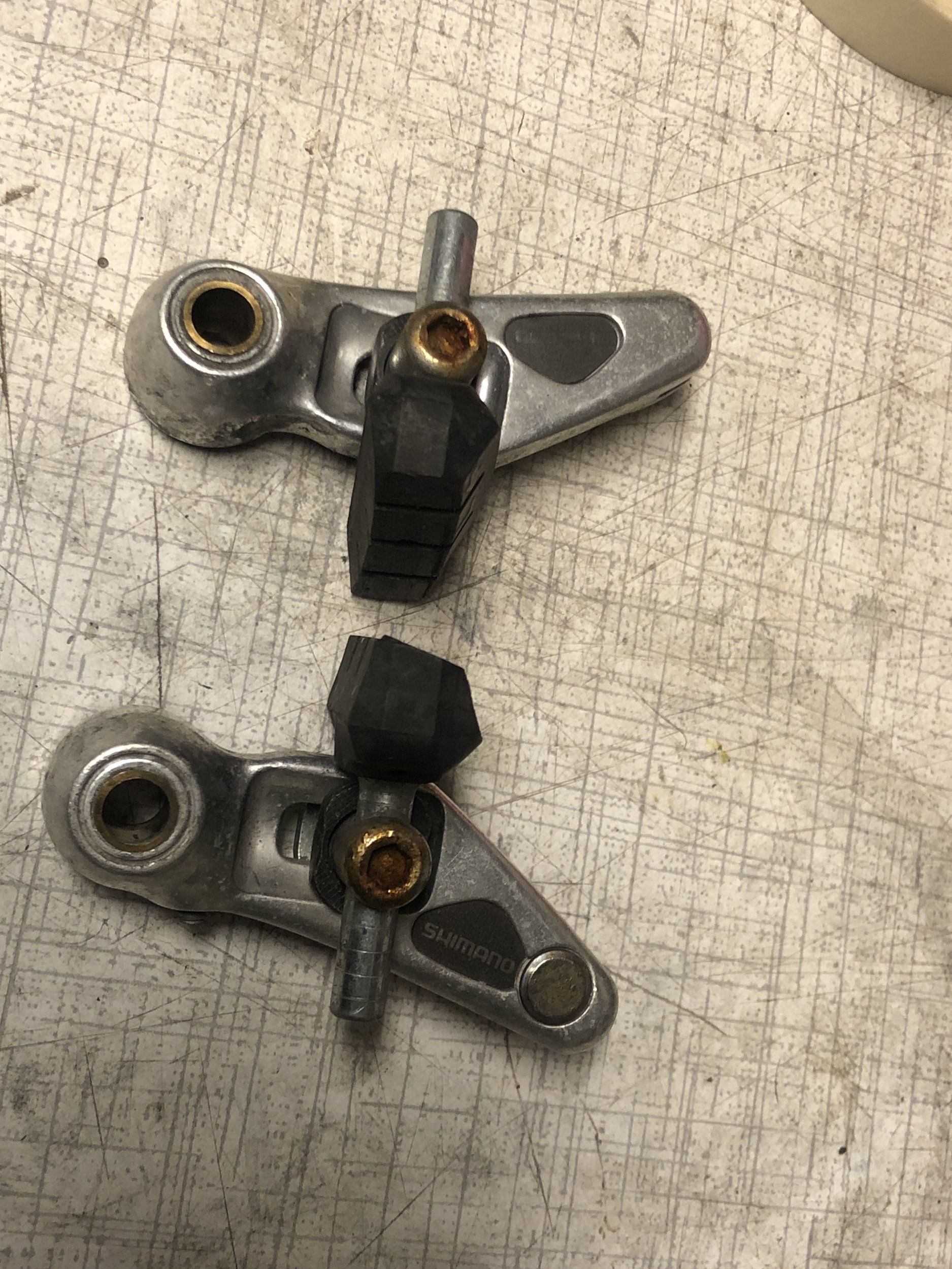

Kan det vara något? Har både till fram och bak. Legat isärskruvade i en påse men jag tror de är kompletta! Finns även en ny dia-compe 980k som jag inte får användning av.

Alltså precis som med bromsar så krävs här modulation. Jag backar nåt steg på att v-bromsar skulle vara SÅ anskrämliga. Och hade jag haft de där parallellomagiska xt eller xtr så hade de platsat på vilket bygge som helst. Men generellt är canti bannemej snyggast.
Men det kan bli lite kostsamt när man köper broms med ögonen. Har jag hört.
Visa din Miyata!
Gud vad snällt av dig! Bekymret är att dina precis som mina ser lite rostiga ut och i o m ramen är så fin så MÅSTE jag ju sätta på lite fina grejer.

LVG-reglage drar lika mycket vajer som gamla mtb-reglage. Så du kan köpa "moderna" CX-bromsar bara du hittar rätt bromsreglage.
Tjänare tränare.
Så bra - då ska jag kika på det. Funderar på att köra vanliga toppmonterade tumreglage och separata bromshandtag.
Hej! Du verkar vara väldigt kunnig ang Miyata. Lösningen på bakhaffeln, är det Miyataspecial och vad är tanken? För den fjädrar väl inte? Jag är inte så kunnig men lär mig gärna? förövrigt så är den där Elevationen jag köpte en dröm att cykla på??
Visa din Miyata!
Jäkla bra fråga som jag själv har grunnat på. Jag tänkte att infästningen berodde på att olika Miyator var byggda på samma ram men i olika material i bakre triangeln och att det därför var lättare att skruva än att svetsa/limma? Pathrunnern har väl baktriangel i stål (cro-mo) medan typ Valleyrunnern (eller nån annan ”Runner”) har den i aluminium?
