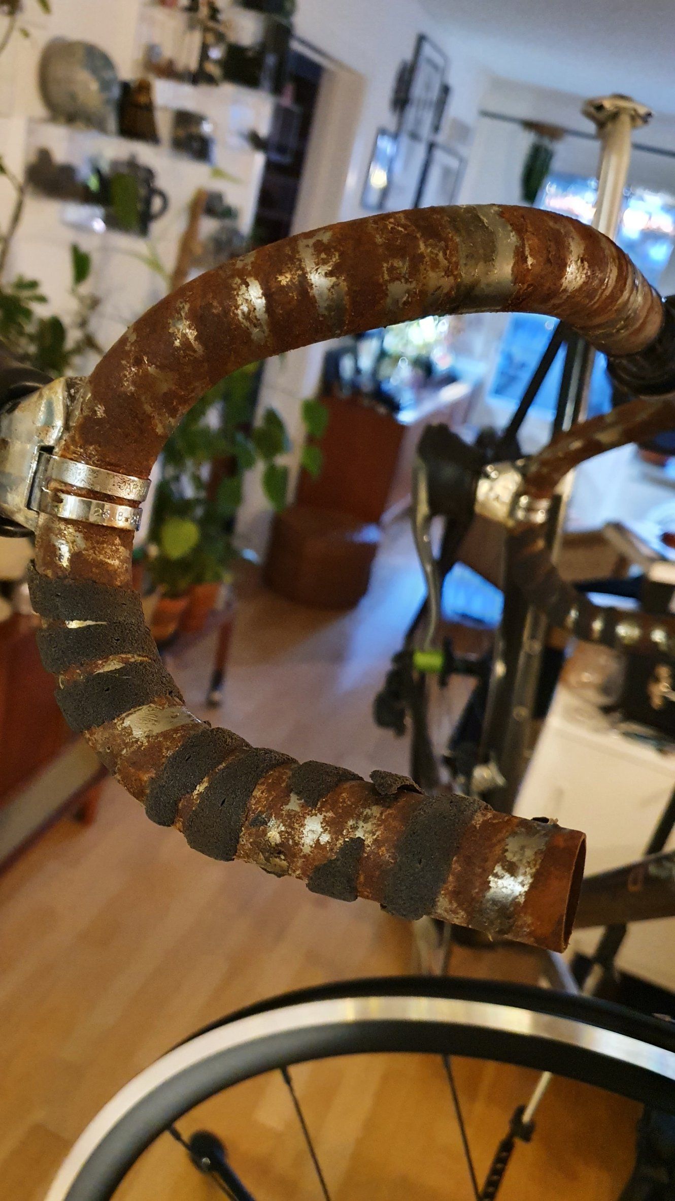

Gav mig på styret och tog på bort styrlinda och bromshandtag. Styrlindan har troligtvis suttit på sen start... Hur mycket värdeminskning är det utan linda i original? Ändå 30 års proviniens som nu ligger i soptunnan.

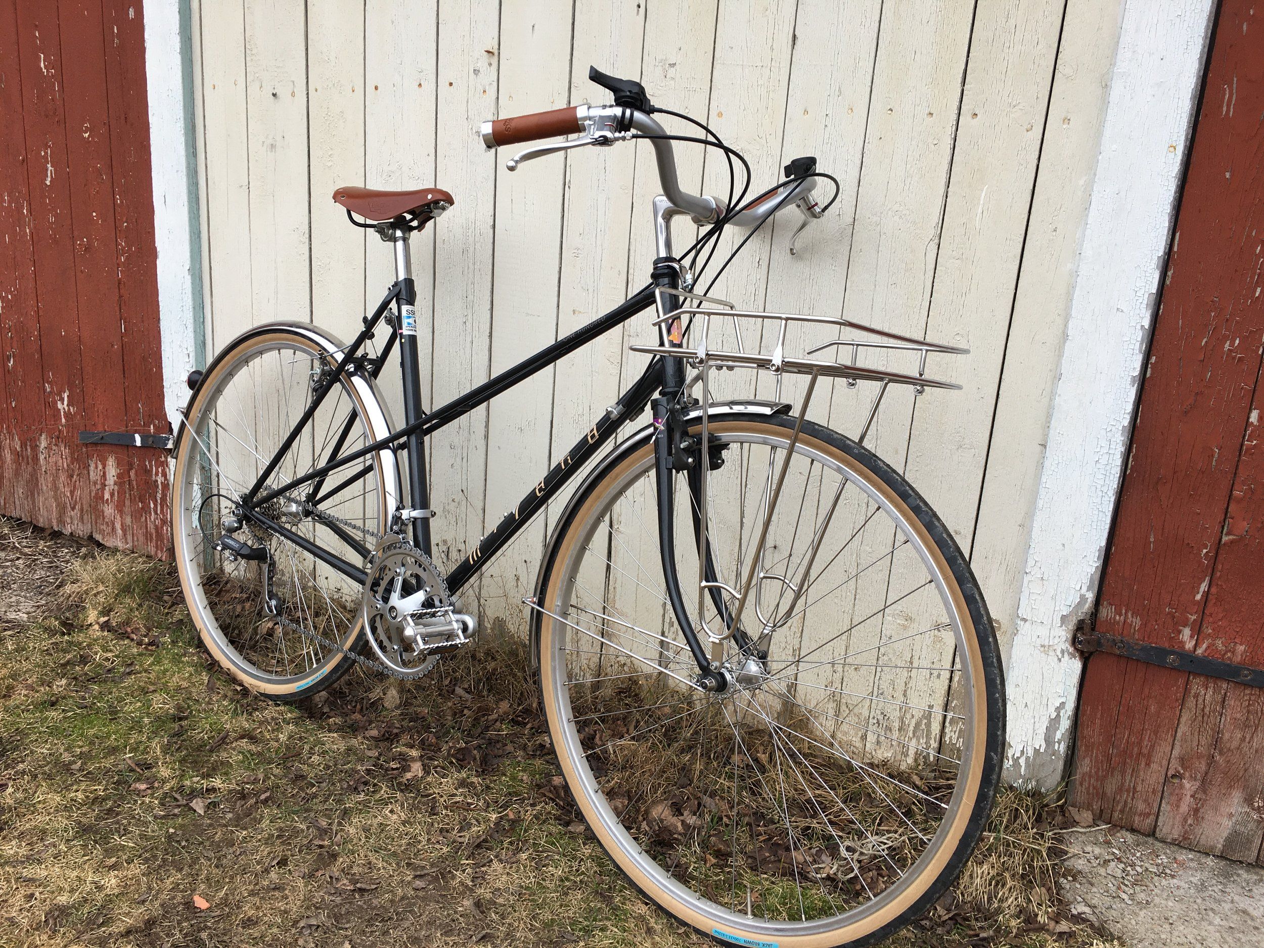

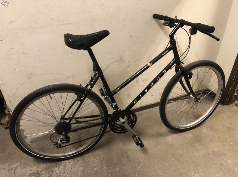

Tog en titt på den igen. Den är ett renoveringsobjekt. Riktigt dålig lack och en del rost. Behöver i princip lackas om. Mycket sämre lack än mina Mtb-miyator. Men den kändes väldigt lätt och smidig. Måste vara en riktigt awesome ram för ett damcykelbygge.

Det är en fin ram, inte jättelätt, men inte alls lika tung som de mer vanliga damcyklarna från Skeppshult och Monark. Den klarar runt 35 mm däck med stänkskärmar. Just den här modellen är i ”hybridutförande” med rakt styre och Shimano Exage 200GS-komponenter. Bakväxeln är dock Exage 300LX om jag inte minns fel.
Fixade till en sådan åt syrran för ett år sedan.
Skulle vilja fixa ihop en randonneuse av en sådan ram, med bockstyre, modern grupp och ett litet framrack.

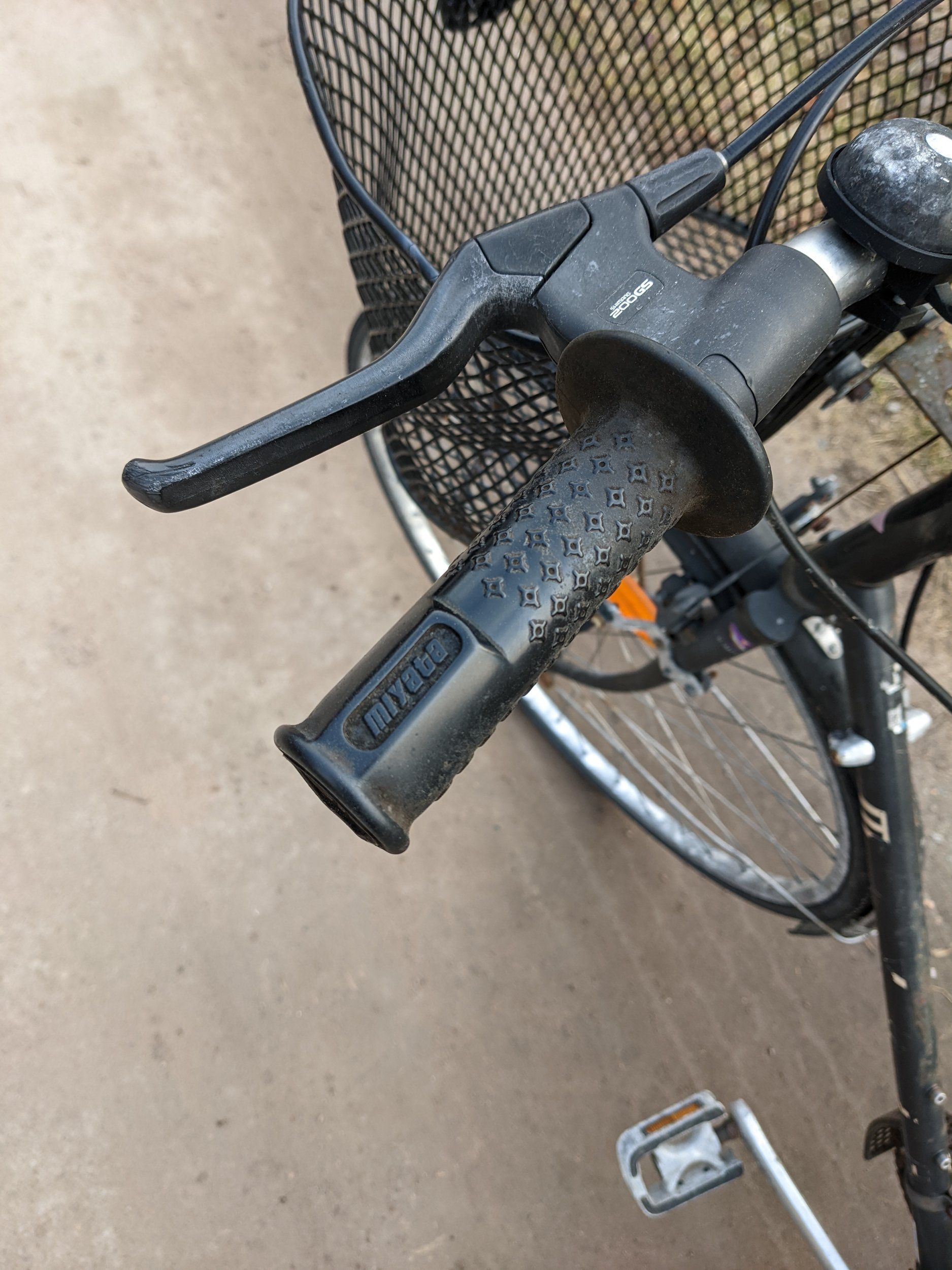

Den är bärgad nu. För vidare transport till hittegodsavdelningen. :) Noterar att de lite klumpiga handtagen är Miyata original.

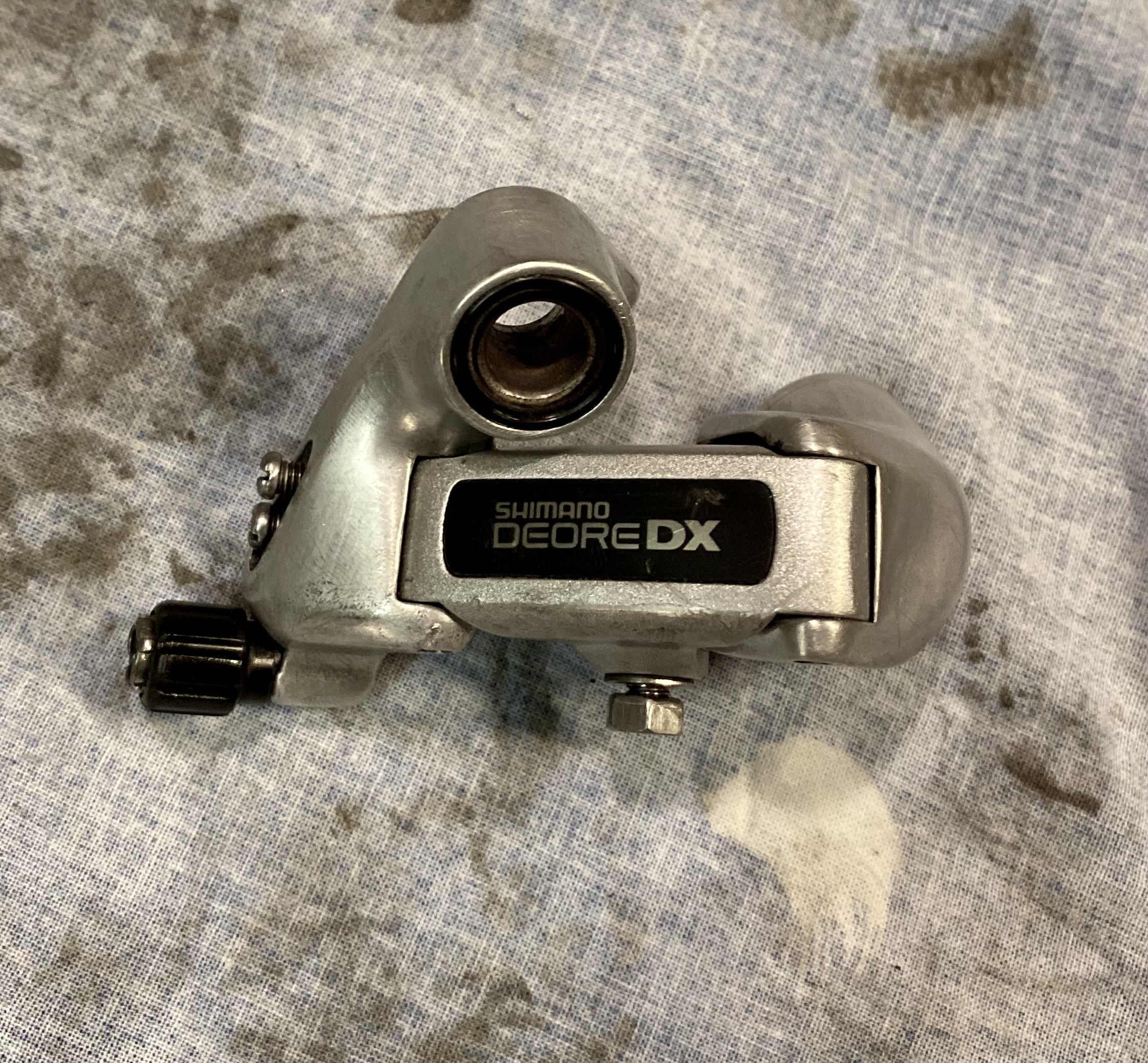

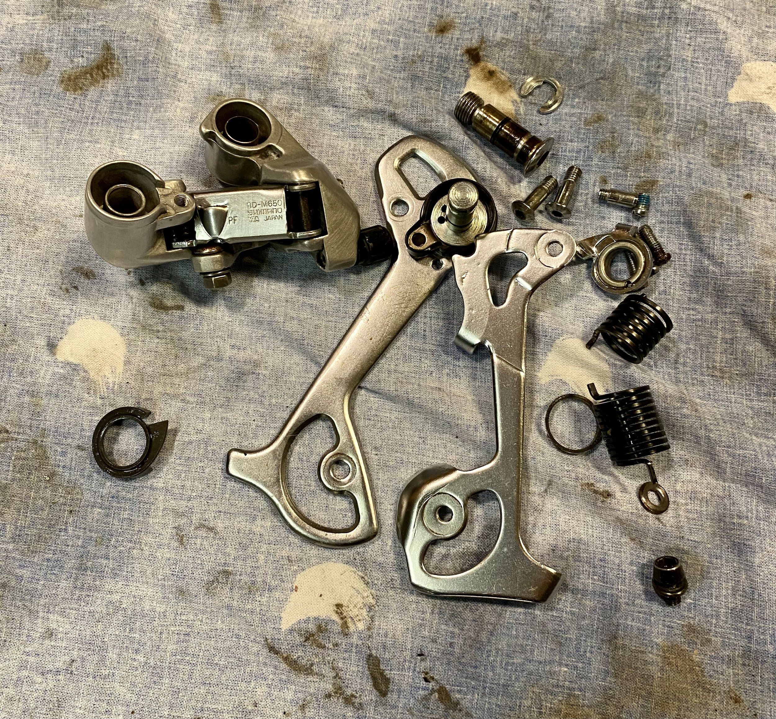

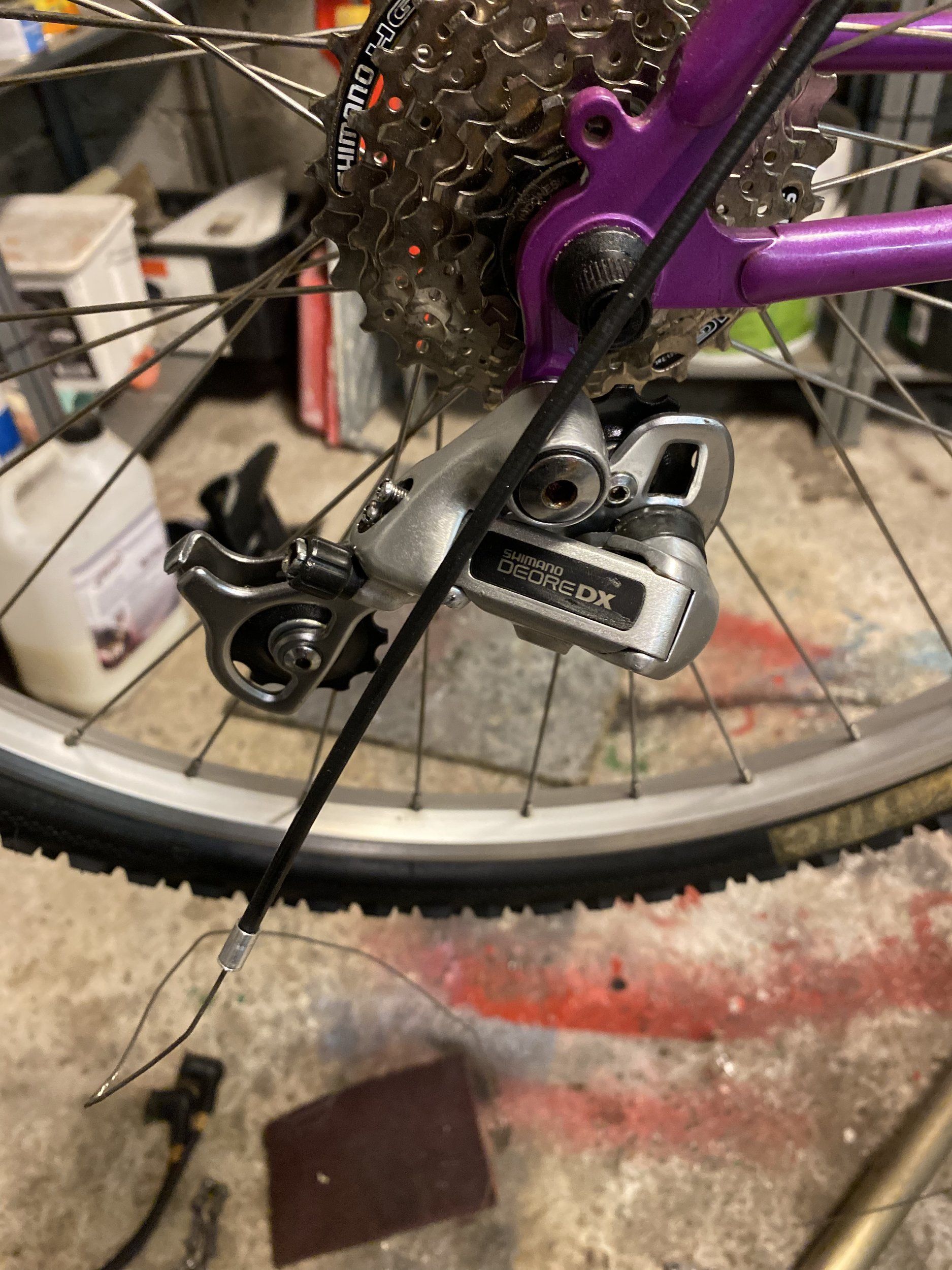

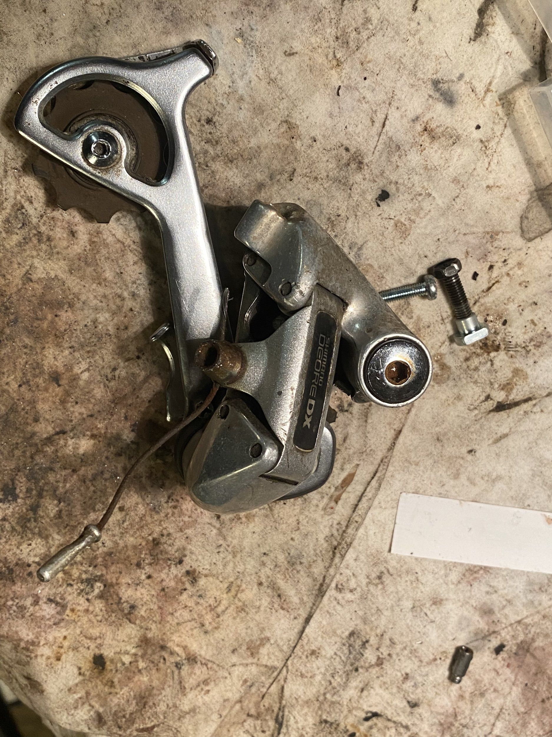

Okej. Klart. När jag plockade ihop växeln lyckades jag på något mystiskt sätt göra sönder fjädern som håller korgen med trissorna spänd. Jag fick plocka ur motsvarande fjäder ur den gamla LX-växeln, men på den modellen är den inkapslad, så jag blev tvungen att borra ur en nit för att komma åt fjäderhuset.
Sedan ville fjädern inte sätta sig ordentligt i huset på DX-växeln, men efter lite övertalning med hjälp av tallriksslip fungerade det.
Nu på plats. Puh. Nästan obefintligt glapp dessutom, så det skulle väl vara fan om det inte fungerade att ställa växlarna.

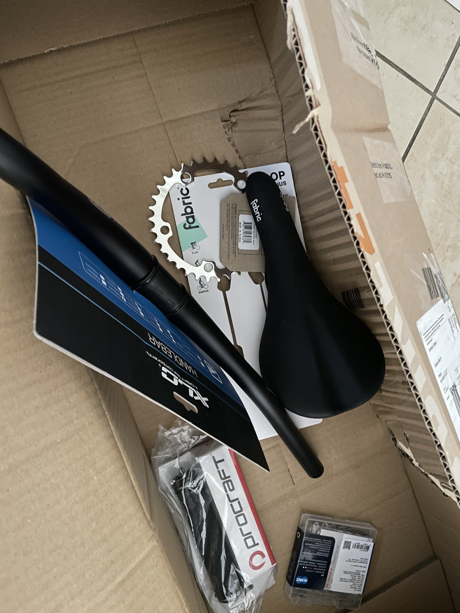

Det är förresten fascinerande hur stor skillnad det är i förpackning mellan olika näthandlare. Bike24: ”ja vet, vi slänger in allt helt löst i en alldeles för stor kartong. Det blir nog jättebra. Extra papp/plast inuti är för mesar”
Bikester: Vi skickar beställningar i tre olika kartonger. Även om det bara är en skruv så kör vi en stor kartong pga måste ju lägga med vår katalog som ingen jävel läser.
Ett glas rött i favoritfåtöljen, på med lite Miles Davis och Bikesterkatalogen, det är ju det bästa som finns, eller? ?
Bikesters grejer i hamnar dessutom på olika postombud för mig. Det som går från Tyskland och därmed inte har s.k. snabb leverans hamnar mycket längre bort.
