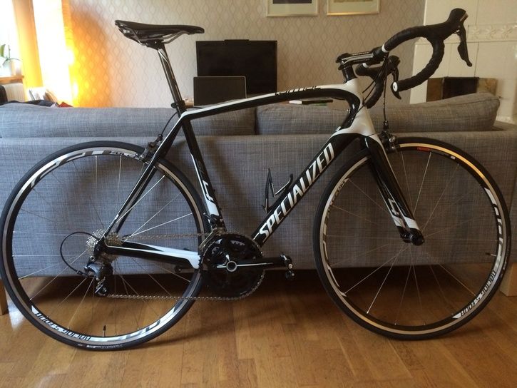

Jaha, då var den hemma då - tarmac sl4 comp ultegra. Plockat bort plastskivan, sänkt sadeln, riktat om styret och skruvat på en flaskhållare. Växlarna var perfekt justerade vid leverans.
Nu är det bara att vänta in våren.

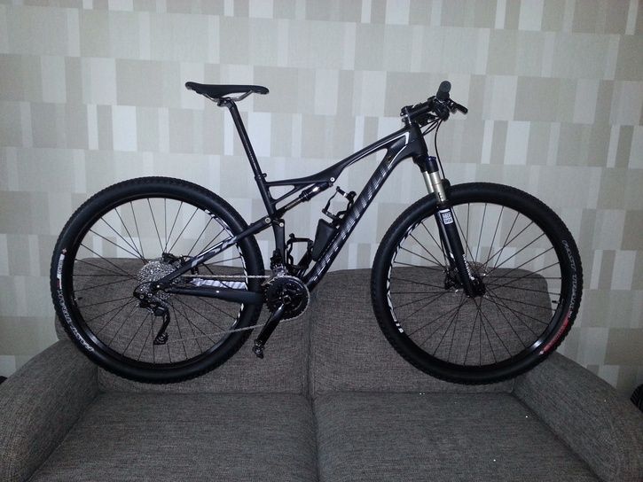

Patte_37 skrev:
> Min nya cykel blev en Specialized Epic Comp
> Carbon.
Snygg, grattis !

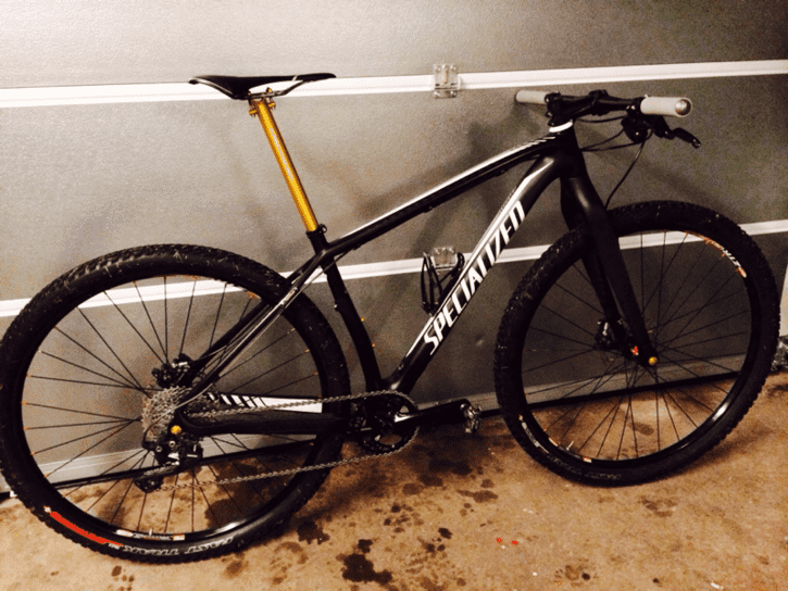

En com carbon -13 där i stort sett allt är utbytt
Visa Din Specialized
Oskar skrev:
> MTBiker skrev:
> > Snabb
> Klokt att skippa brain!
Valde den "billigare" och lagt mellanskillnaden på nya hjul och annat godis.
