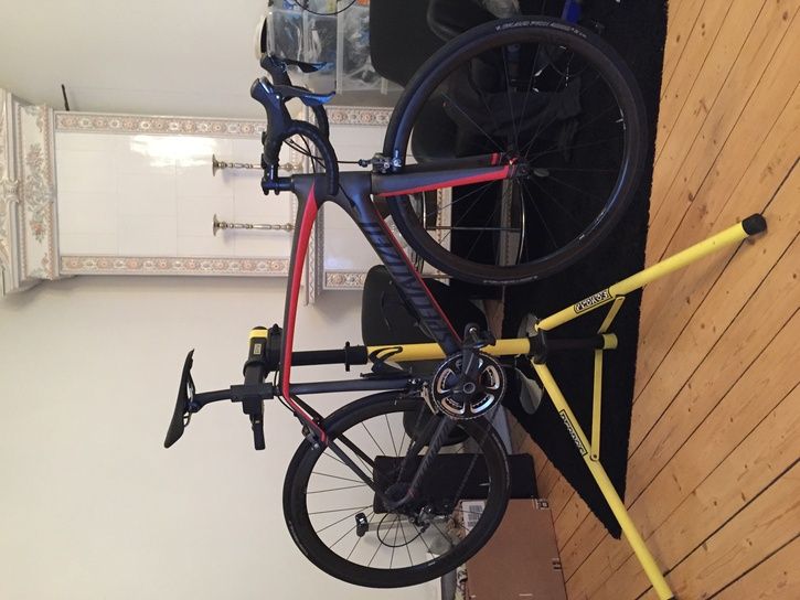

Johan A skrev:
> Den gamla trötta Tarmacen fick en extra klinga
> bak, nya reglage och ny styrlinda. Och
> vajrar/höljen såklart.
Stiligt Johan. Ringklockan ser nästan ut som den där sladd-dosan på di2 vid en första anblick.
Visa Din Specialized
Principia skrev:
Haha, ja jag för allt för att förvilla!!

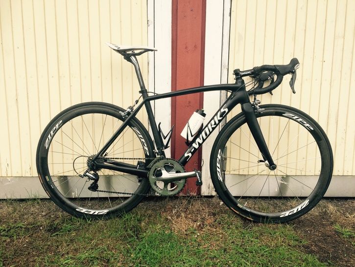

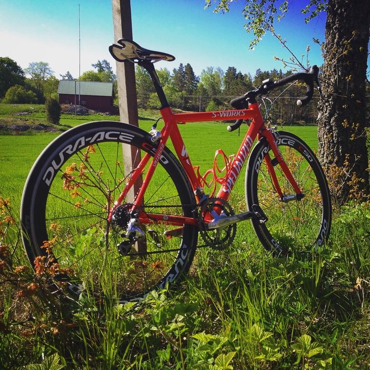

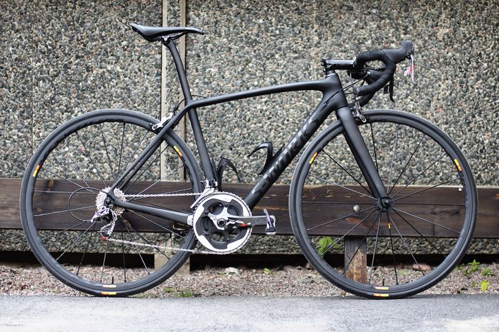

Tack, Crossmax. Det svarta fick ta över handen rejält iom ramen.
Jag har inte vägt den i detta utförande, dock vägde den 7,1kg med ett tungt compact-vevparti och DuraAce C24:or, så strax under 7kg tror jag den kvalar in på.
S-Works Tarmac 52
SRAM Red (2x10)
Mavic Ksyrium SLR
Garmin Vector
3T Ergonova Stealth 40cm
Zipp -17 110mm beyond-black
Romin Evo-sadel
Får fundera över kedjan. I min värld ska en kedja vara blank när den är ren liksom. :)

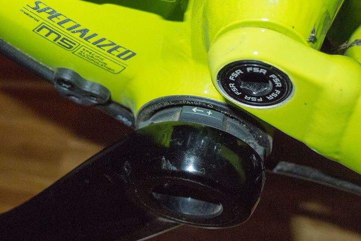

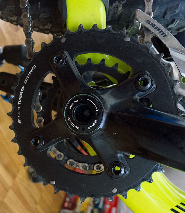

Märkte att vevlagret glappar i sidledes på min Specialized Epic Comp 2014. Det är väl vevlager det heter, själva axeln som sitter i ramen mellan pedalerna? Känns konstig, har inte kört den hårt eller mycket, att vevlagred är kass?
Alltså, tar jag tag i vevaxlarna på båda sidorna och juckar på dom så glappar det inte. Om jag tar i ena vevarmen och drat sidledes komer den ut några mm.
Behöver jag någon specialnyckel för att skruva åt det som är löst? Jag vet inte än vad det är som är löst. Cykel köpt hos Cykloteket och bor i Malmö, inte det enklaste att ta cykel till Stockholm...
    59.7 KB · Besök: 42
Prova att rotera precis den delen du fotat i pilens riktning? Den är väl just till för att öka lagerspänningen. Men börja med att kontrollerat så vevarmen sitter fast, enligt ovan.
> rejält iom ramen.
> den kvalar in på.
> S-Works Tarmac 52
> SRAM Red (2x10)
> Mavic Ksyrium SLR
> Garmin Vector
> Romin Evo-sadel
Mycket snygg! Du bör nog kunna komma under 7kg med lätthet, min 54cm ram, SRAM Red (gammalt 2x10) 50mm hjul ligger på 6,7kg.
fagerand skrev:
> Börja med att dra åt skruven på vevarmen på
> andra sidan med en 8 mm insex,
> Det kan lösa hela problemet.
Med 10mm HEX i pilens riktning?
    106 KB · Besök: 45
smislo skrev:
Japp. Och sedan kan du dra åt "locket" med de fyra groparna för att det inte skall lossna så lätt. På min är "locket" gängat åt fel håll.
Om det inte blir bra av det skruvar du på spacern från din första bild i pilens riktning.
JWL skrev:
> smislo skrev:
> på
Vevarmen är fast som det bara går, kunde inte dra den ...Vad ska man använda att skruva spacern med?
Så ser och hörs glappet:
Har samma vevarm med samma 10mm text och pil. Jag fick dock ingen 10mm nyckel att passa utan öppnade med en 8mm nyckel. Satt som s*t*n gjorde det iaf.
Öppnade aldrig locket heller...

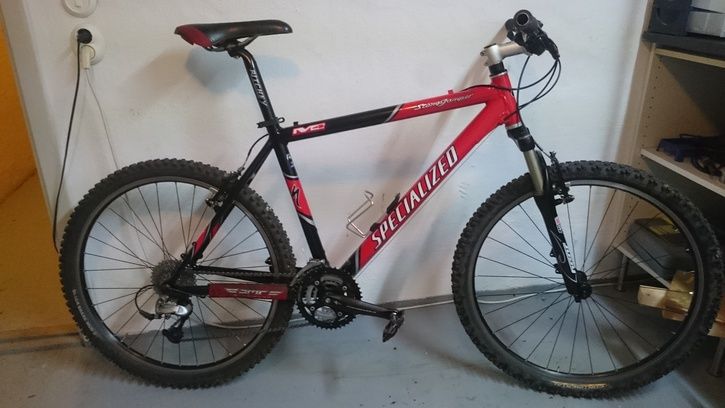

Och så har jag den här gamla klassikern, en Stumpy från början av årtusendet i väldigt bra skick som ska gå x-cup här nere i Skåne i år.
    66.4 KB · Besök: 41
Snygga, både Tarmacen och E5an.
Färgen på E5 S-Worksen är nog samma som jag hade på min Epic från ungefär samma år. Det var tider det. Någon lada har jag inte haft, varken med versalt eller gement "l".
Polygrip funkar om du tar det lite lungt och försiktigt. Dra åt lite lagom och känn om det glappar är det kvar dra lite till.
smislo skrev:
> JWL skrev:
> > smislo skrev:
> > på
> så
> håll.
> spacern
> med?
> smislo skrev:
> > JWL skrev:
> > > smislo skrev:
> vevarmen
> > > på
> de
> > så
> > håll.
> > spacern
> spacern
> > med?
Tack det låste sig.
Spacern är fixerad av en liten insex skruv. När jag öppnade upp låsningen, drog några varv med hand tills glappen försvan...

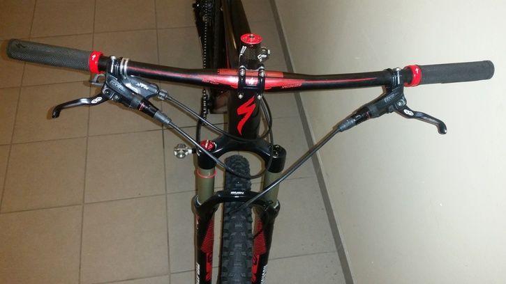

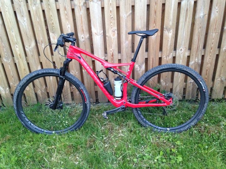

Riktigt snygg Epic! Gillar färgen och de nedtonade logotyperna. Tycker iofs att flaskstället och SWAT-kittet förstör estetiken, men de fyller såklart ett syfte på en XC-raket.
Kim Arrio skrev:
> Nya hojen, Epic expert carbon :)
Kim Arrio? Från Östergötland?
Rompa skrev:
Precis rompa :)
Från tpc?
Kim Arrio skrev:
> Rompa skrev:
> Precis rompa :)
> Från tpc?
Javisst är det så :)
