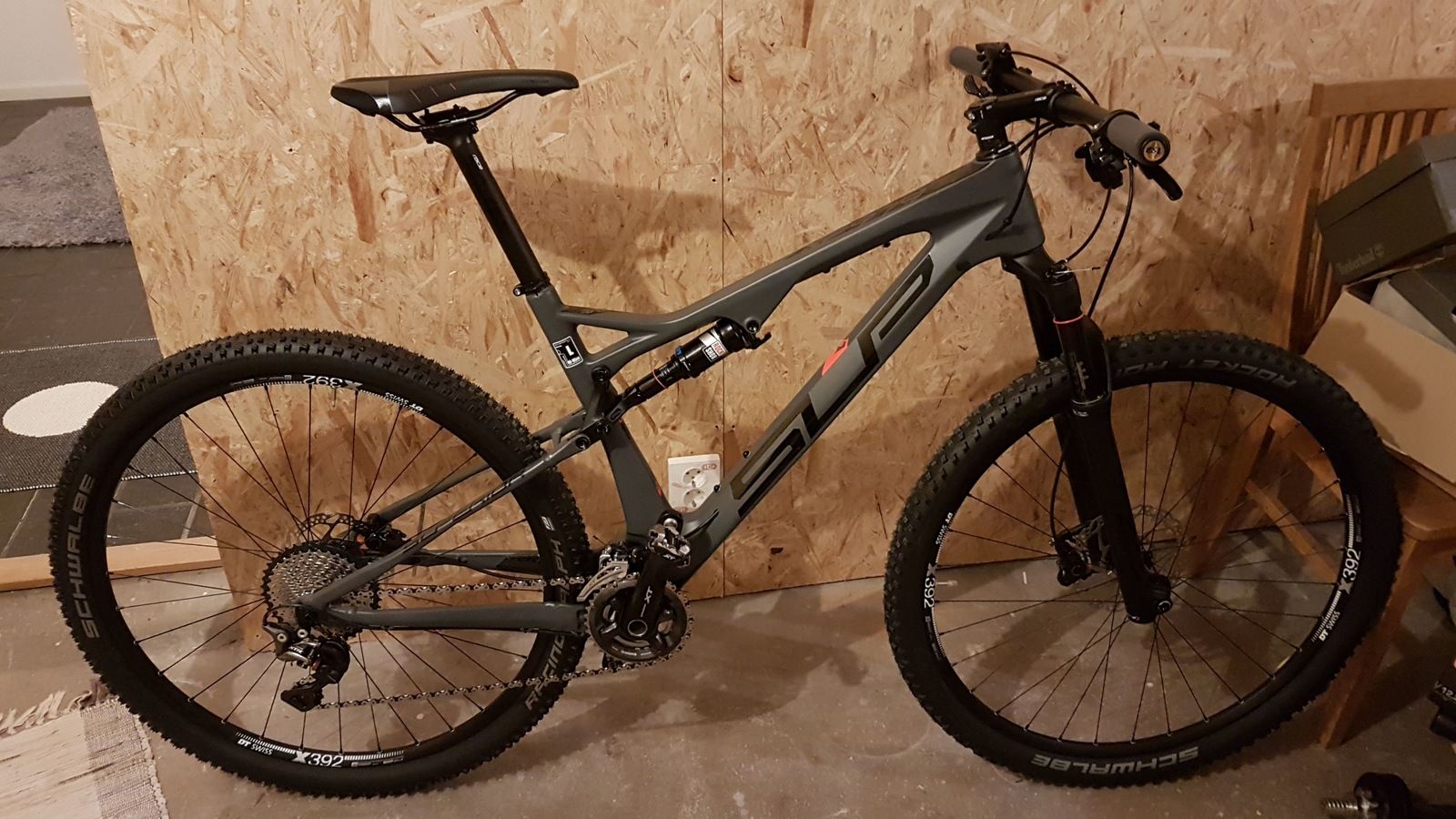

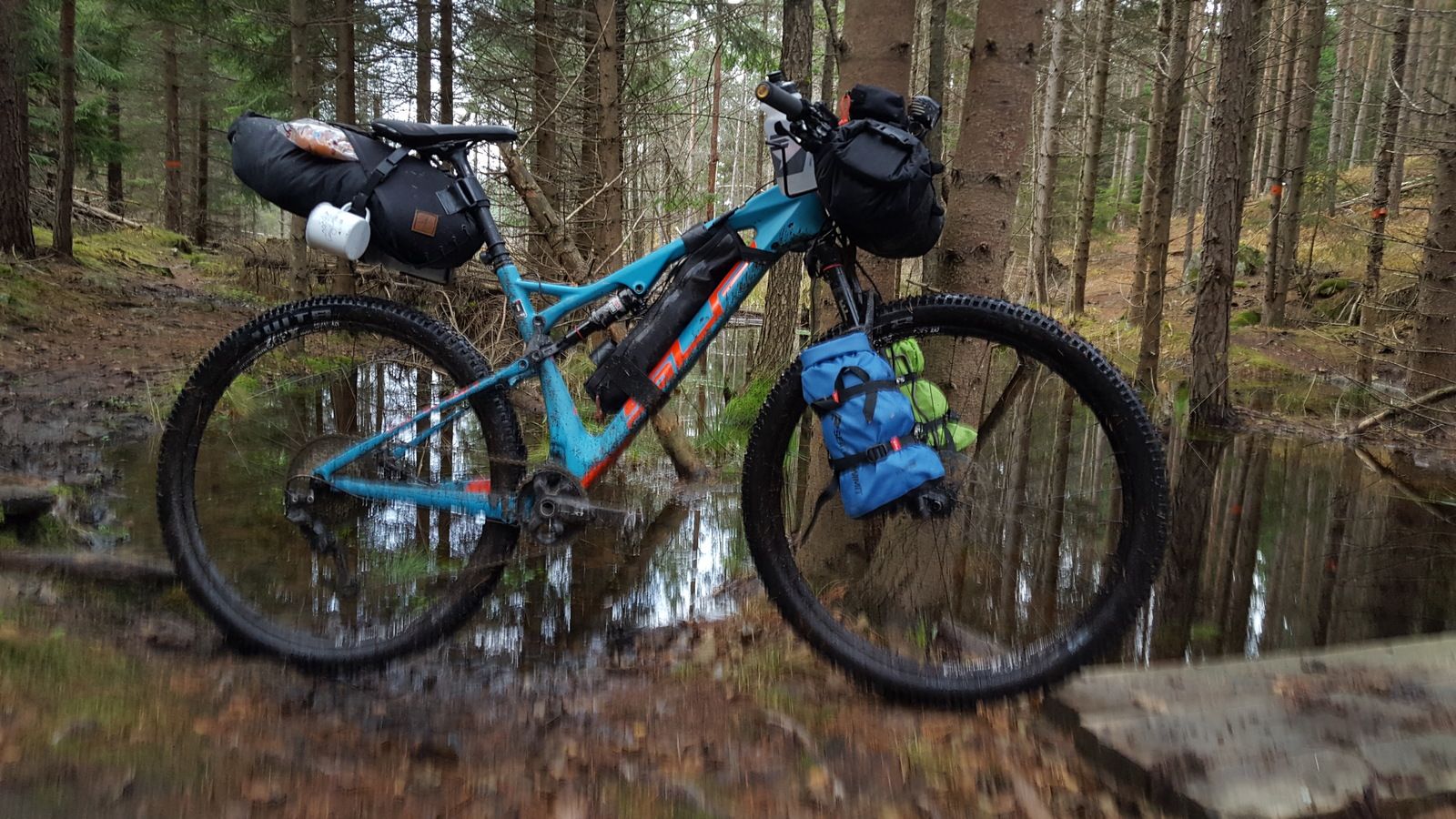

XF929
Givetvis kan jag inte låta bli att pilla, så den har 1x11-konverterats med XTM8000-prylar och en 34-kugg raceface n/w-klinga.
Det låg ett kolstyre från Vincents i en låda, och hjulen är konverterade till slanglöst (kanonbra "tejp" i dt-hjulen, ser nästan ut som smältlim är inblandat, jag smällde i ventiler jag hade liggande från ett par shimanohjul, tätt direkt).
Sneglar på en reba mest för vikten, recongaffeln är inte helt oduglig ändå - och kanske en monarch xx - saknar rappheten i en lätt hardtail ibland, RT3an är trevlig, men den blir inte riktigt så stum som man skulle vilja kanske.

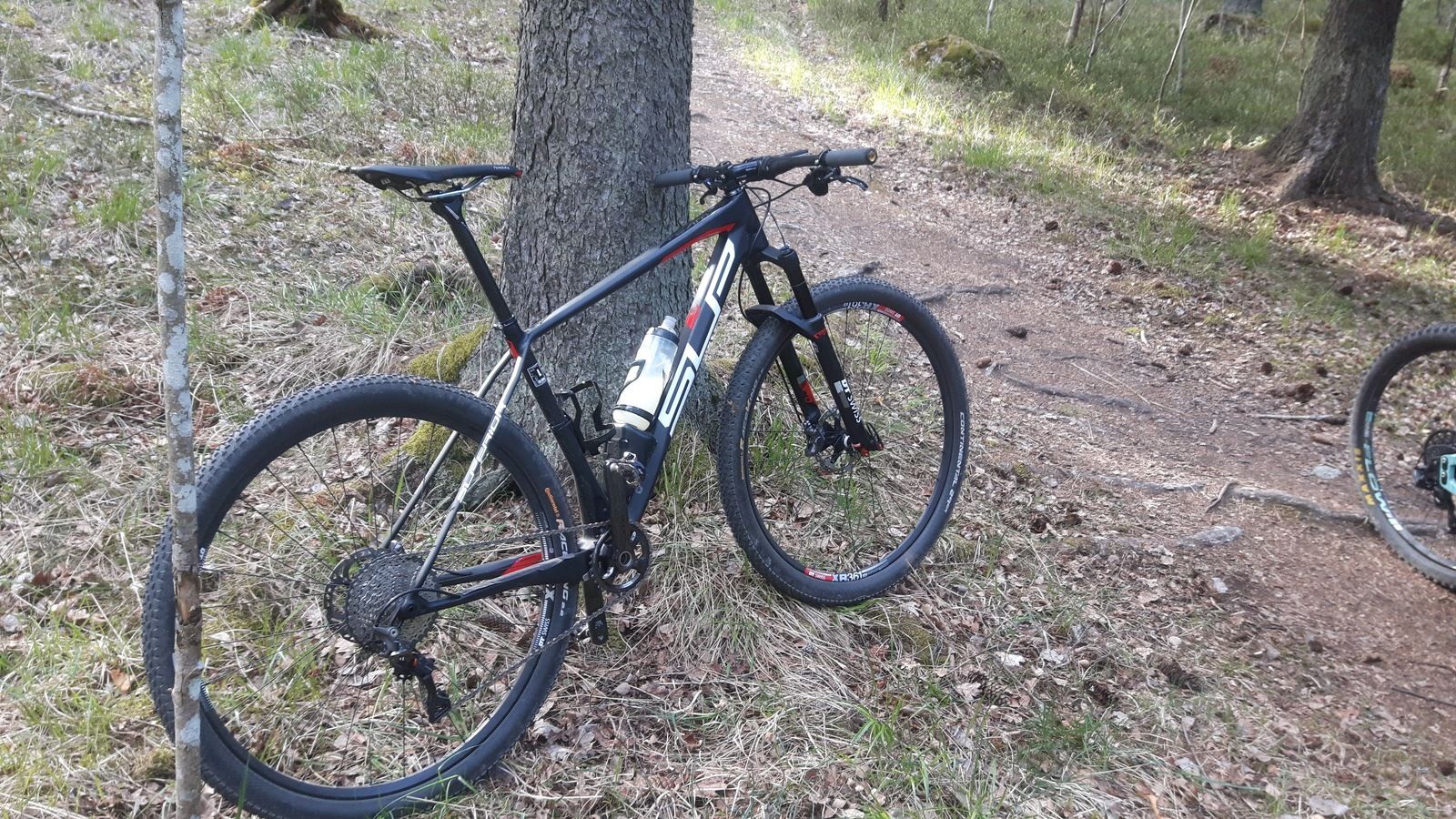

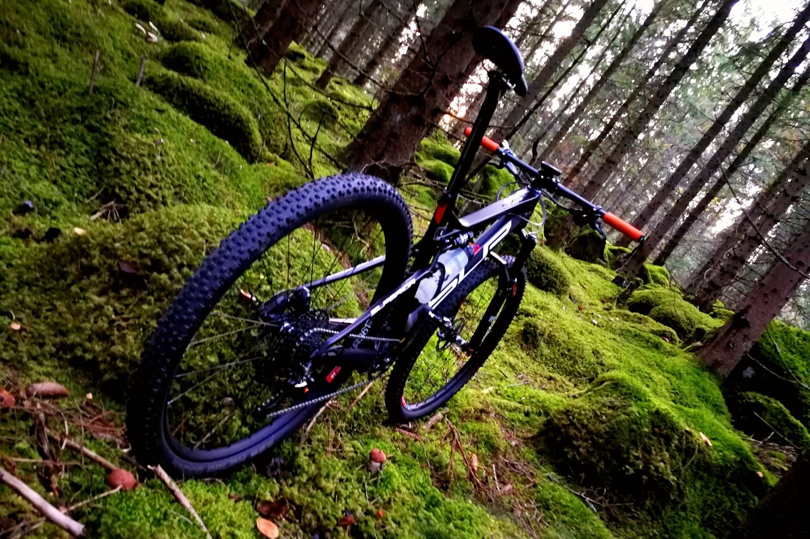

XP939
Blev en "SUP" tidigare i höstas efter en del letande, inte efter just en Superior utan efter rätt peng bara. Detta visade sig vara mycket bang för pengarna, plus för att det blev ett enkelt köp. Var en förhandsbokning av 2018 som levererades redan inom en månad. Inte så dumt alls. Både plus och minus jämfört med den tidigare Meridan.

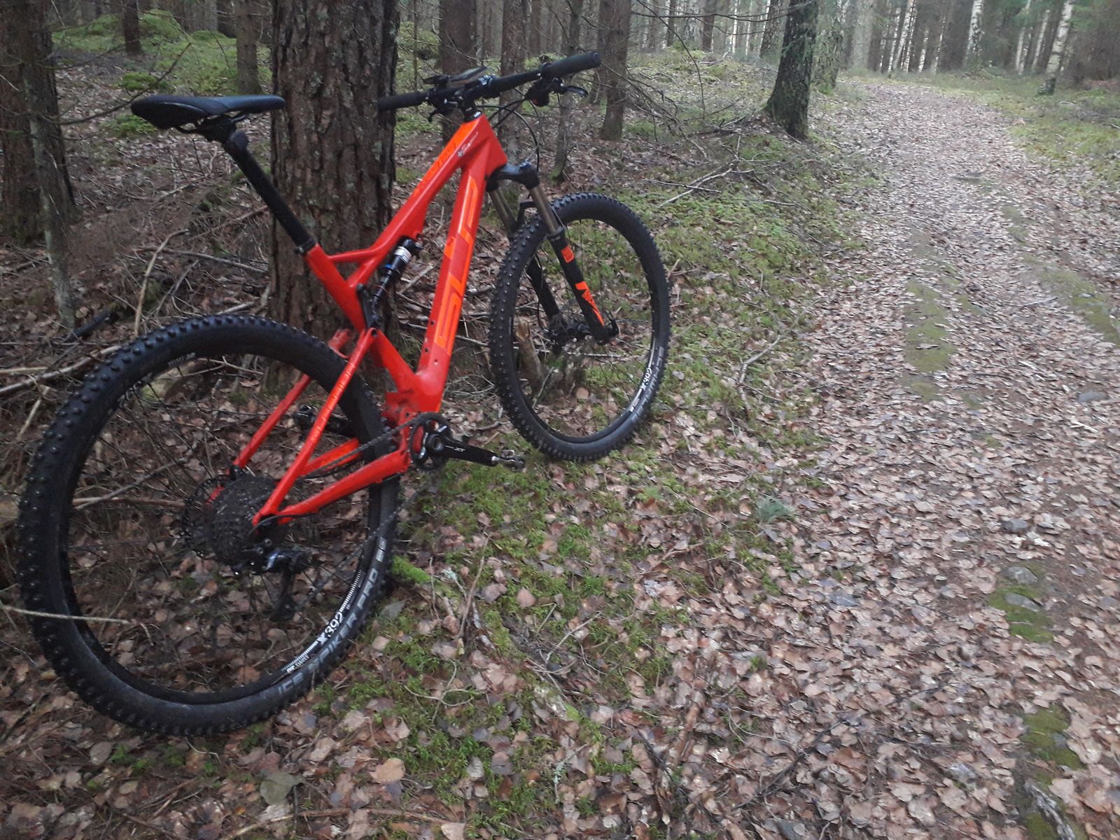

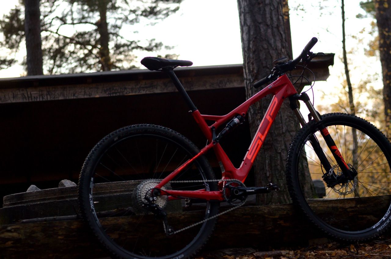

Team XF 29 Team Issue.
Har kör Epic i 3 år och var sugen på något nytt. Kollade på allt möjligt: Epic, Spark, Trek, Canyon etc. och hittade denna. Var ganska skeptisk men åkte och tittade och testade. Såg riktigt bra ut med fantastisk spec för de pengarna, XTR rakt igenom, runt 10 kg. Har nu kört tre rundor och vilken fantastik cykel! Tajt ihopsatt och svarar som en F1-bil. Sjukt nöjd. I o f s svårt att jämföra med Epicen då den är 3 år men ändå.

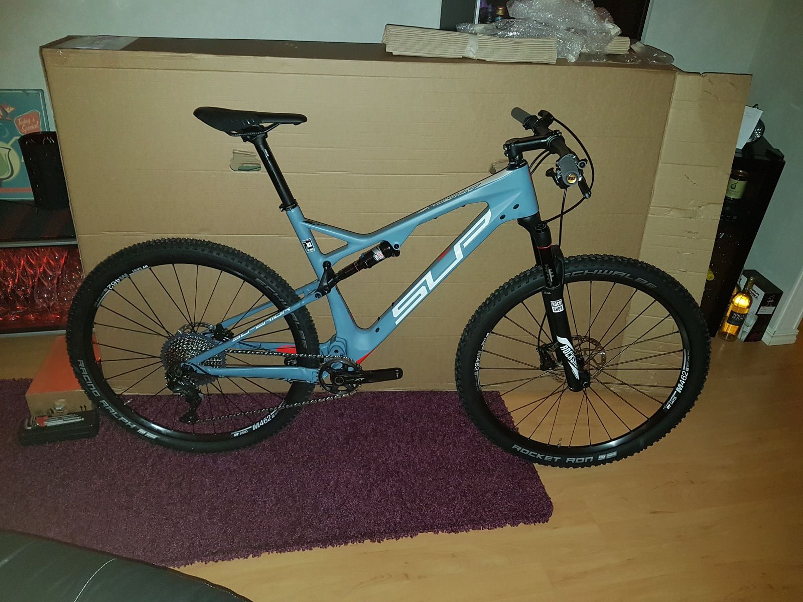

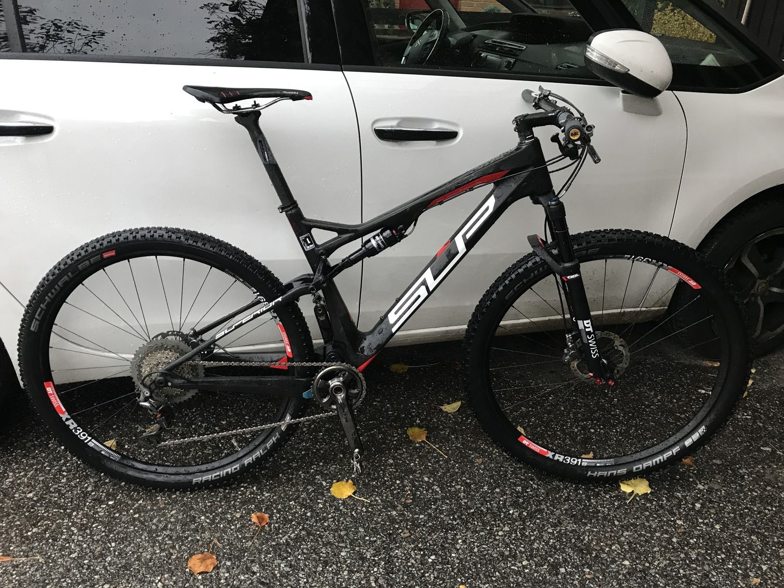

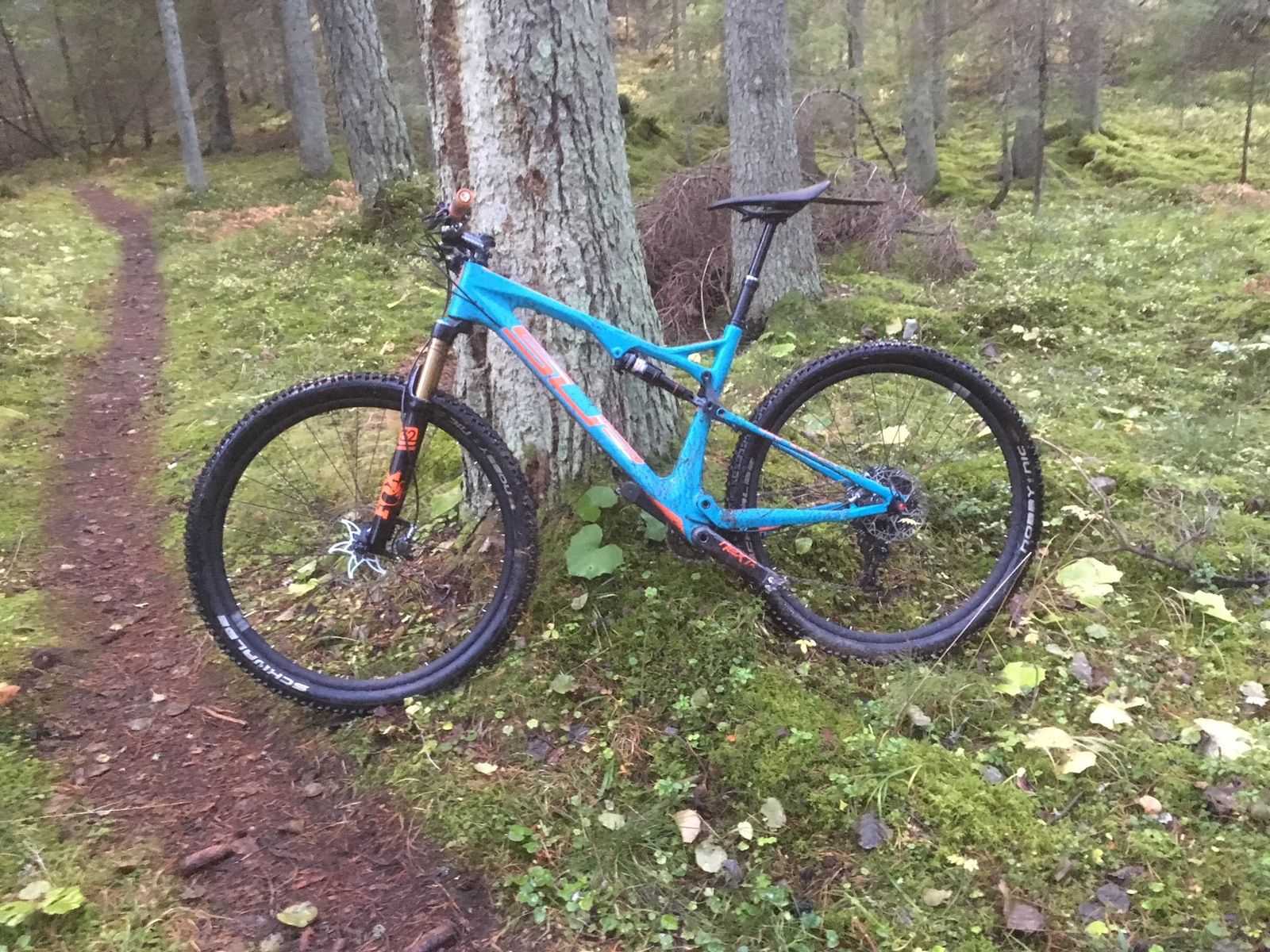

Pimp my Ride style. Jag har modifierad min Superior XF 969 med lite justare komponenter, hjul, dropper post, gaffel mm.
Tanken var att jag vill ha en lite mer stigcykelbetonad XC cykel men med en lätt och fin ram. Något som jag kan använda både till lite mer teknisk stigcykling och långloppstävlingarna.
Projektet startades med att montera av allt utom bakdämparen. Jag ersatte styrlagret med ett Cane Creek angle set så att gaffelvinkeln flackades ut till från 70 grader till 68,5 grader. Gaffeln för projektet blev en Fox Float 32 Factory som jag tycker är det skönaste gaffeln jag har provat, RS Reban som följde med hade dugit fint men jag hade foxen liggandes sedan tidigare. Drivlinan blev Sram XX1 med Race Face Next SL vevar och E-thirteen 9-44 kassett även dessa prylar hade jag sen tidigare. Jag kortade ner styrstammen till 75 mm och monterade ett Race Face Next SL low riser styre, allt för att göra cykeln lite mer lätt hanterlig i skogen. Shimano XTR bromsar och en dropper post från Bontrager med intern dragning. Jag drog alla kablar och vajrar i ramen, det fanns mycket hål att välja på efter jag tagit bort framväxel.
Som grädde på moset så satte jag på ett par Ibis 928 kolfiberhjul.
Resultatet blev en riktigt lätt och snabb stig/XC kameleont på ca 10,5 kg.
    455.1 KB · Besök: 303

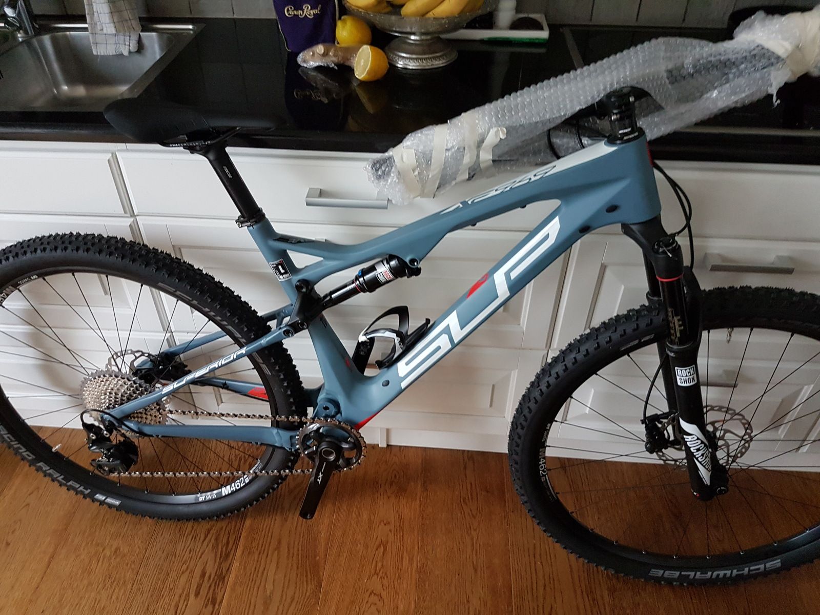

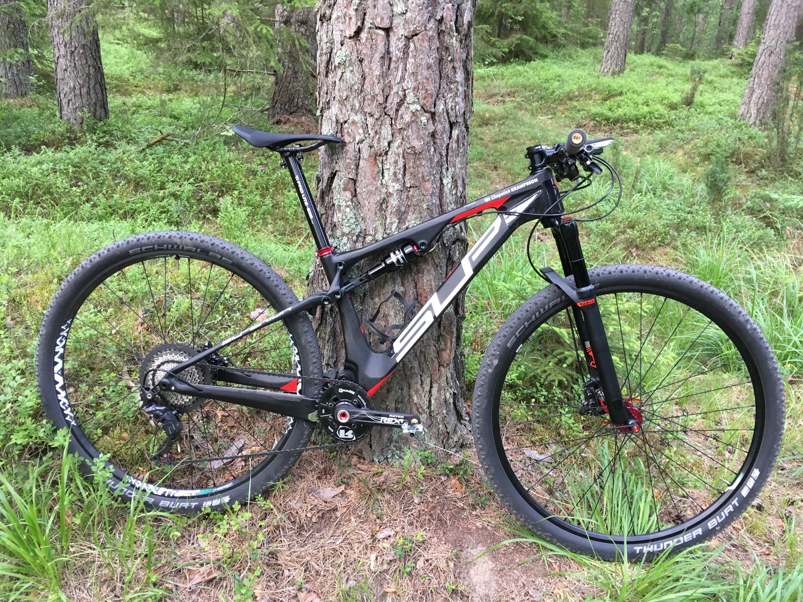

Superior Team FX 29 Elite
Cykeln känns dock väldigt rapp och jag upplever att den blir väldigt stum i låst läge(efter att jag efterspänt lockout vajrarna)
Vikt original 11,14kg
Vikt race preppad 10,29kg
Detta är moddat:
Hjul
BOR Trace XC
Tune kingkong nav
Ekrar CX Ray
11-46 XT kasset
Bromsskivor Ashima ARO-08
slanglösa Thunder Burt
Styre - Tune Turnstange
Sadelstolpe - KCNC Ti Pro Scandium
Sadel - Specialized Romin S-Works
Vevparti - Rotor REX 1.1 BOOST
Klinga - Rotor 36T ovalklinga
O.B.S ska ni köra med 36T ovalklinga så krävs det ett BOOST vevparti som flyttar ut klingan 3mm
Pedaler - Exustar E-PM215
Kedja - KMC X-11-SL DLC
Styrstam - Tune Geiles Teil 4.0 OS 8grader 60mm
Sadelklämma - Tune
Flaskhållare - Specilized S-Works Carbon Zee Cage II Right Carbon matt black
