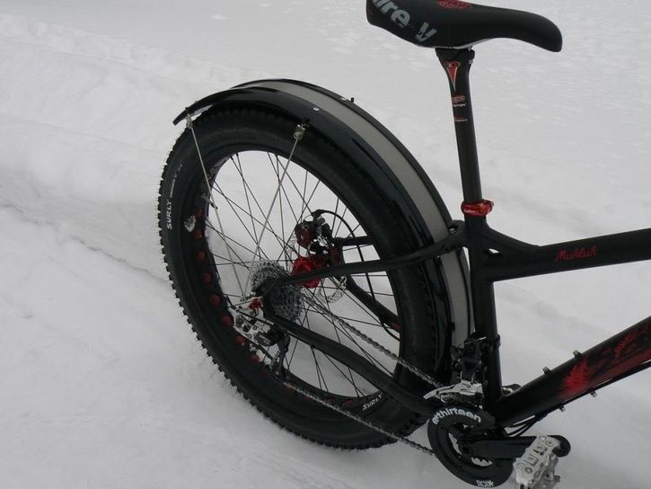

Jag har två par nya fina skärmar liggandes och kommer troligen kapa de längs mittlinjen och fyller ute med någon plastbit för att bredda så de passar runt vad däck jag kommer slänge på surlyn framöver. Under projektets gång sker naturligtvis fotodokumentation men fram tills jag börjar såga vore det roligt med lite tips, idéer och inspiration om någon här på Happy gjort samma sak.
Bild från tråden som nämns tidigare.

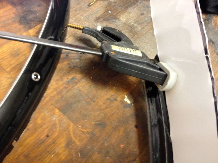

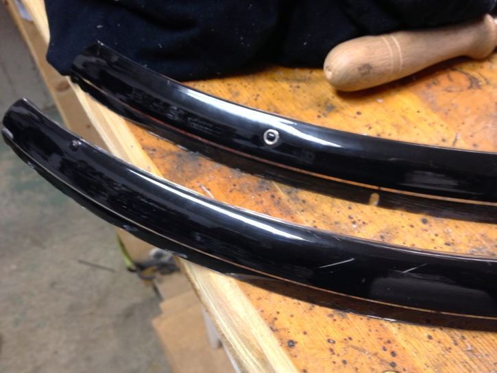

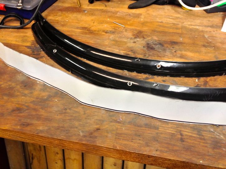

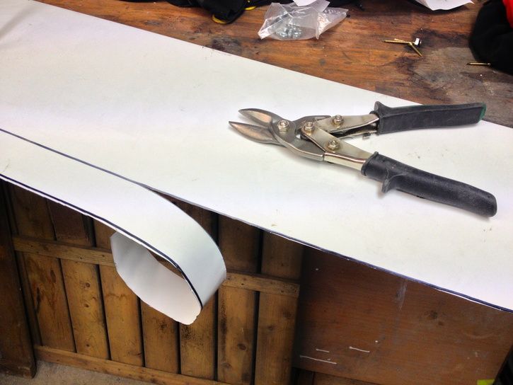

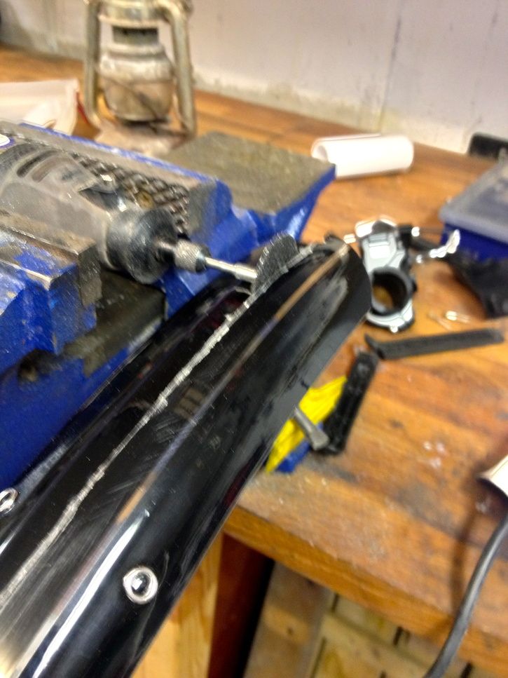

Idag packade jag upp en ny skärm och började med att såga isär de på mitten. Klippte också till en plåtbit som får funka som mellanlägg. Svårigheter:
a) Få plåten följsam mot plastskärmen, både i längd men också i tvärriktning
b) Hitta popnittången som jag inte sett på många år.
    103.2 KB · Besök: 48
    63.5 KB · Besök: 45
    58.7 KB · Besök: 52
    77 KB · Besök: 44
    63.2 KB · Besök: 41

Spontant känns det som att det vore enklare att fylla ut med plast istället för metallplåt. Lättare att klippa och blir inte buckligt.

Jag tycker det såg riktigt snyggt ut på första bilden, men även jag hade nog hellre använt plast än plåt faktiskt.
Visa dina modade skärmar för fetare däck.
om man ändå vill använda plåt så blir det bästa resultatet att låta en plåtsladare klippa till plåten och sen rulla den till rätt diameter
Stämmer helt, jag letade genom hela garaget för att hitta lämplig plastmaterial men hittade bara en plåtsax och lite plåt. :-)
Vill helst ha plast men den måste vara lite styv.
Lämpligt "plastmaterial" = glasfibermatta och lite polyesterplast. Finns till bra pris på Biltema.
Antingen så nöjer du dig med att plasta en "mittremsa" som sedan popnitas eller plastas mellan dina isärkapade "sidor".
Eller så kan du använda din breddade skärm som form för att gjuta/plasta hela glasfiberskärmar (eller kolfiber...). Glöm inte släppmedel för att få loss den från formen :)
Har tillverkat både kedjeskydd och skärmar till motorcykel på detta sätt.
Enkelt och blir mycket hållbart/slitstarkt.

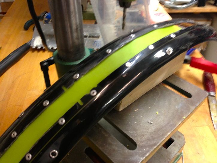

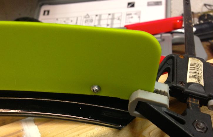

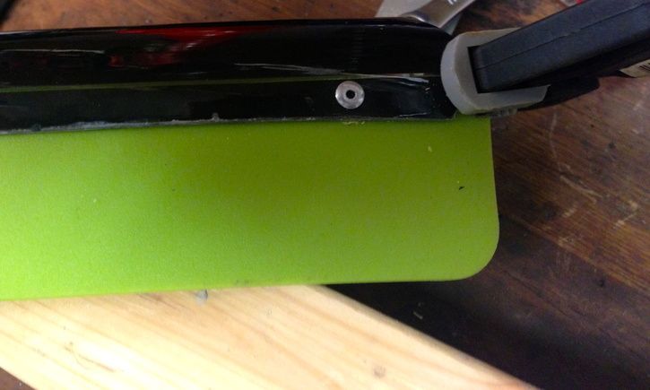

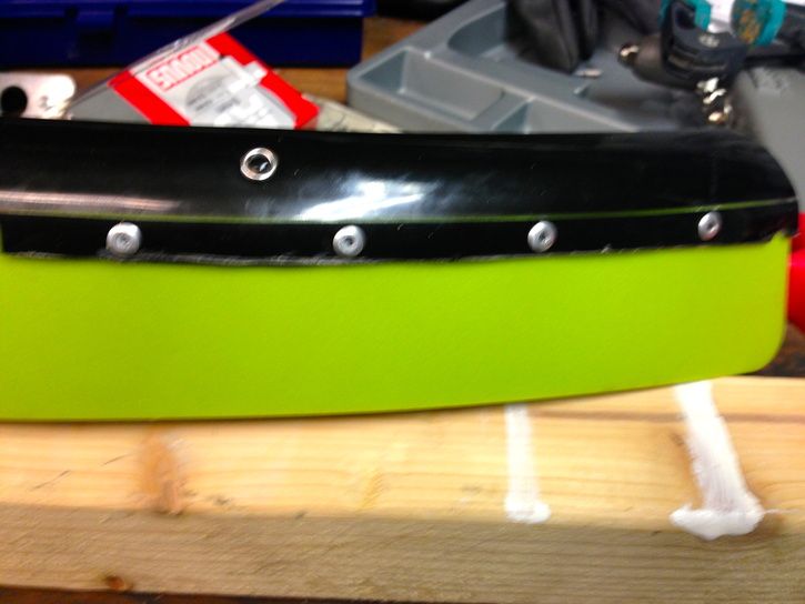

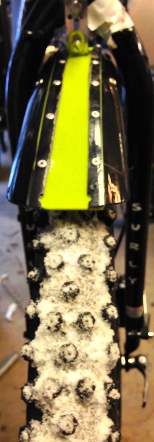

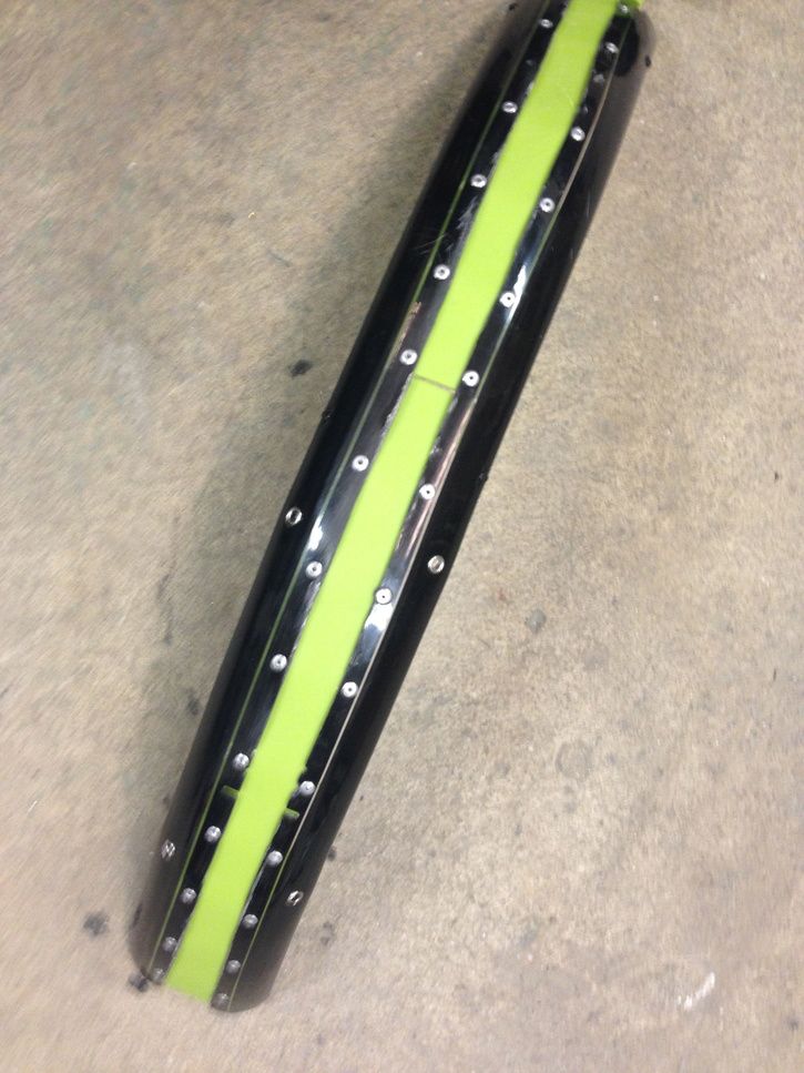

Jag lyssnade på era råd och gick över till plastmaterial återvunnet från köket. Den är grön men inte fullt så grön som på bilderna.
Första blindniten på plats:
Lite suddigt, men arbetet fortskred:
Pelarborrmaskinen är lite gammal så den vickar gärna borren om underlaget är lite konvext. Därav det lite oregelbundna avståndet av nitarna.
Framskärmen klar, bakskärmen är längre och antagligen bökigare att hålla på med.

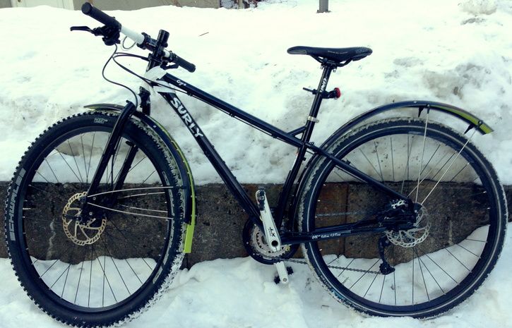

Fram blev perfekt runt däcket, bak har ju mindre däck och då ser det förjävligt ut.
Behöver dock förlänga skärmarna.
Jag kommer köra med det vinterdäcket så troligen får det se ut som fan till isen är borta.

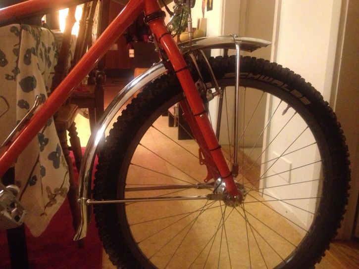

modade skärmar för v-bromsen's och (brake-bridge's) skull. de passar ice spiker pro 2.35 * 26 utan problem. Skärmar finns på 80mm bredd och 100mm - tyvarr bara i chrome, inte rostfritt. köpte min från rouride.com, finns också hos classic-cycle.de. ungefär samma pris tror jag.
